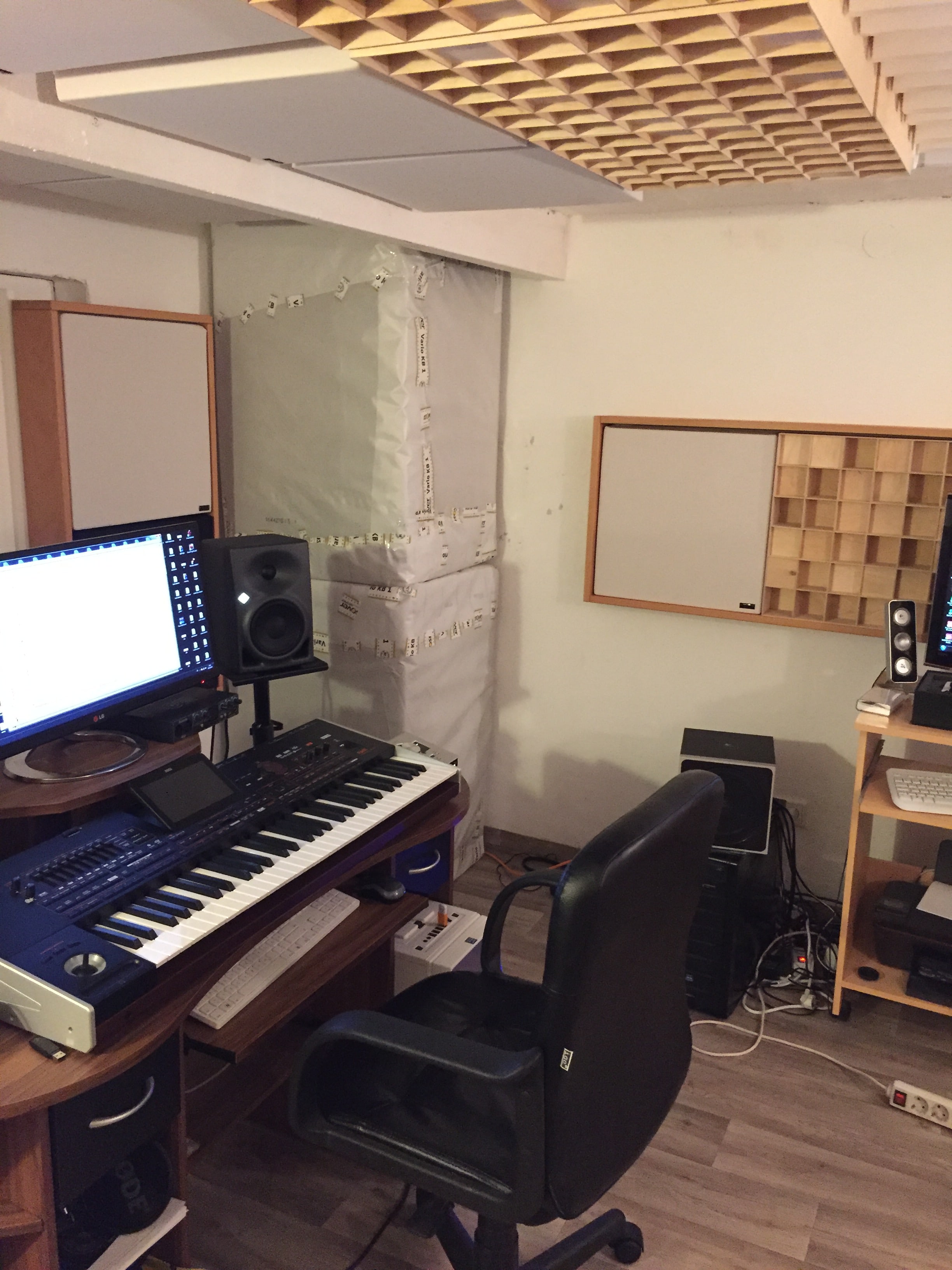

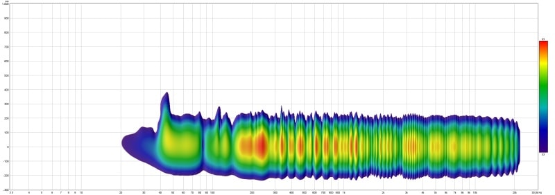

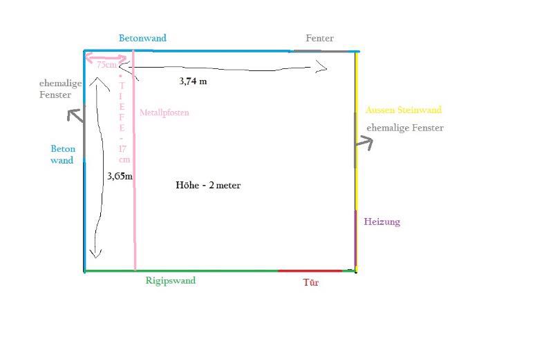

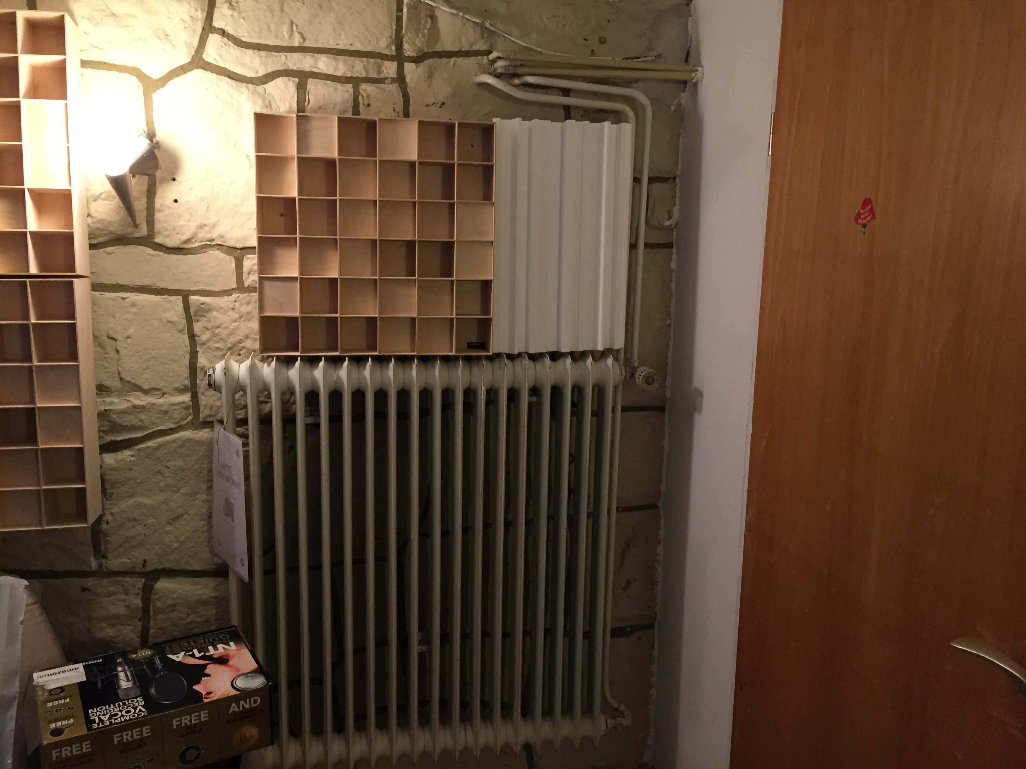

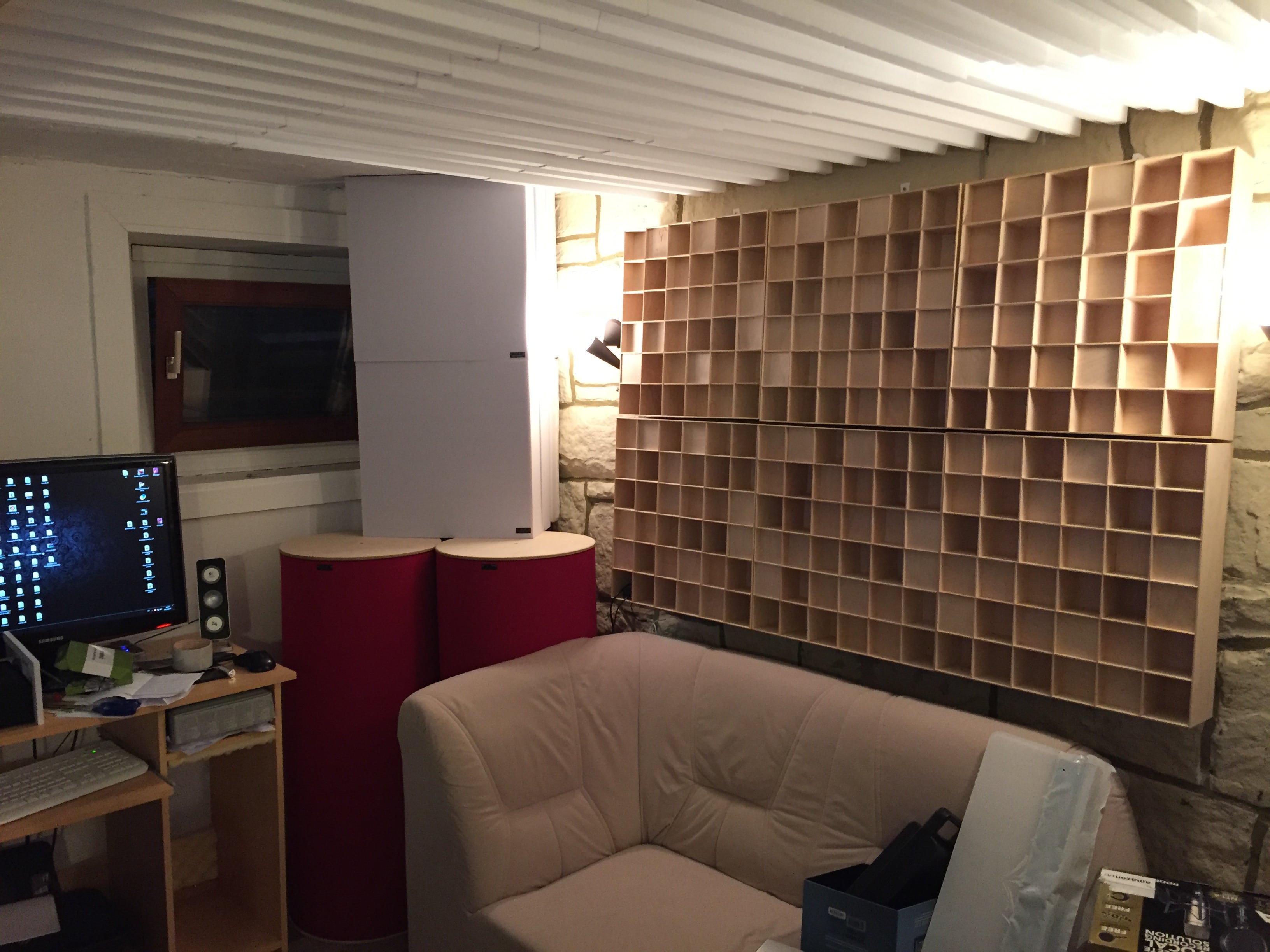

HalliHallo miteinander ,

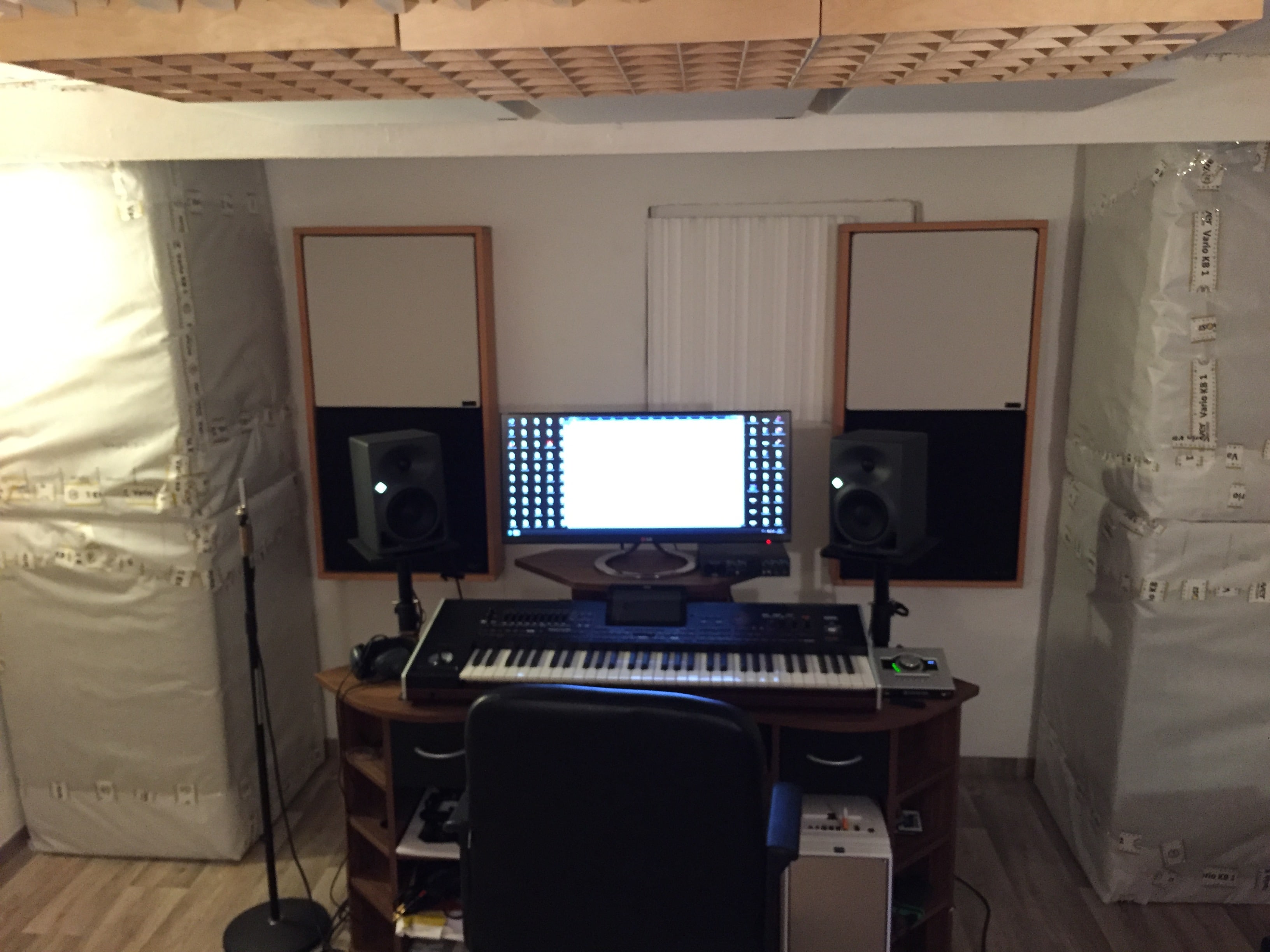

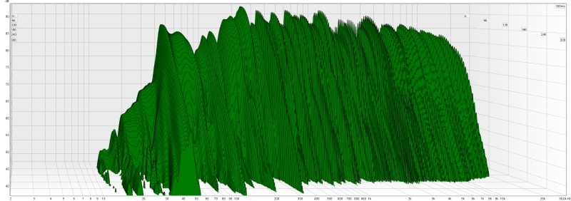

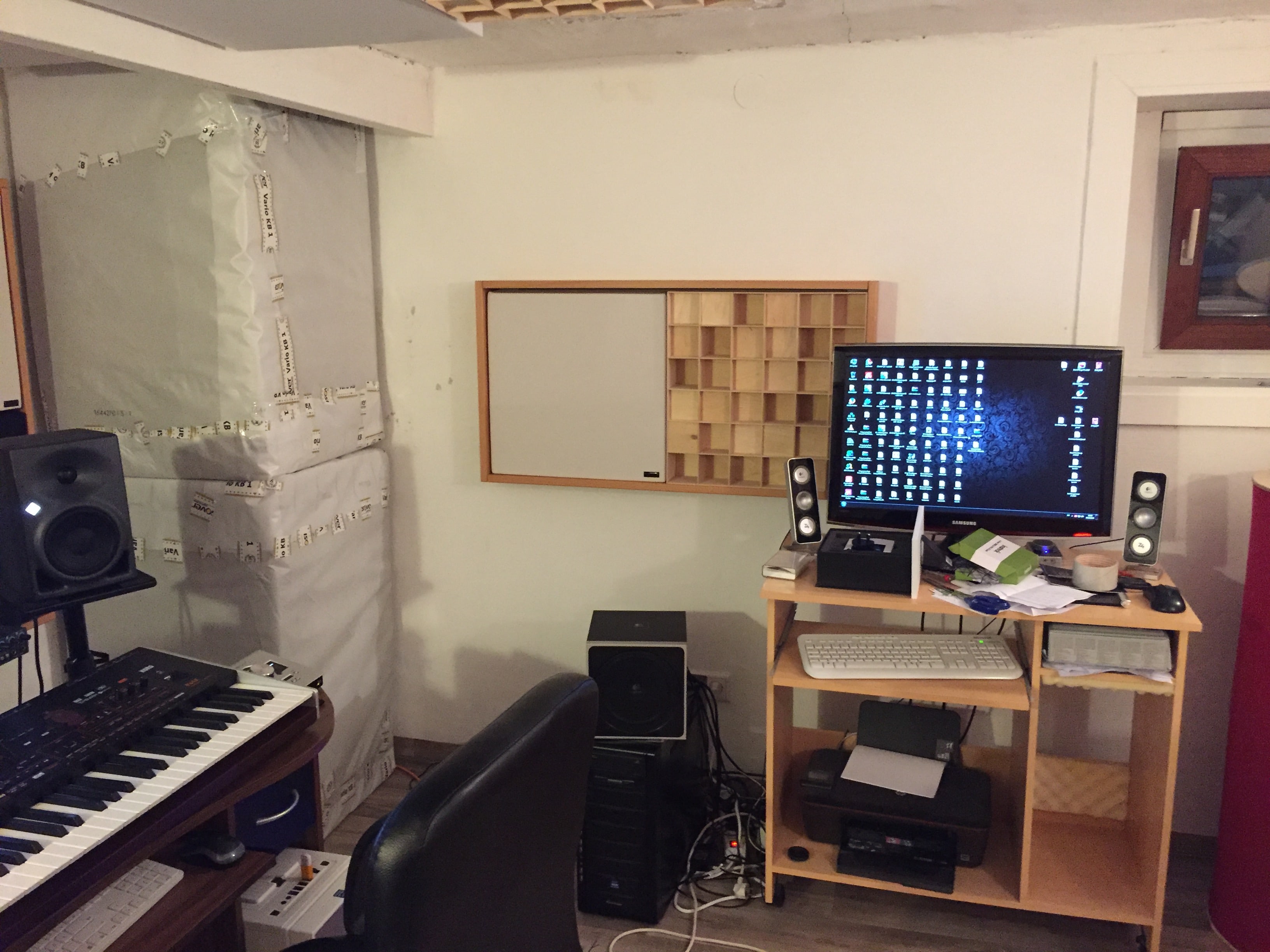

hab einiges versucht in meinem Raum wegen Bassproblem und schließlich habe ich mir vor paar Tagen 4 Sonorock Rookwool 100mm besorgt um zu testen wieviel es im tiefen Bereich wirkt. Ich habe einige Module bei Hofa Akustik damals besorgt ( siehe Bild ) . Ich hab nach LEDE Prinzip mein Raum konzepiert. Also Ich hab die Steinwolle zuerst mit Malerplane und danach mit Dampfbremsfolie von Isover Difunorm umwickelt. Die Messung habe ich bei REW durchgeführt nur leider verstehe ich dort nur Bahnhof
Ich lade alle Bilder hier hoch unter anderem die Messung file .mdat ( REW ) . Ich denke Bilder sagen mehr als 1000 Worte ;-o

Wenn ihr mir diese paar Fragen antworten könntet wäre ich euch wirklich sehr dankbar.....

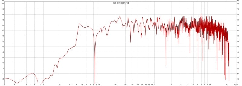

1.Was mich sehr interessiert ist warum von 80 hz bis 94 hz dieser Pegel nach unten zeigt?
http://www.fotos-hochladen.net/view/splminq8e7ijd1wa.jpg
2. Was könnte ich noch machen um akustisch noch zu bessern ?
3 . Ist mein Raum gut optimiert oder eher schlecht optimiert?
4. Ist mein Bassproblem gelöst durch Sonorock?
5 . Ist in Mitten & Hoch Bereich alles gut ?
P:S Die Messdatei könnt ihr hier herunterladen --> https://we.tl/PQDoyHfiTh
Ich freue mich sehr auf eure Antworten und wünsche euch einen schönen Abend.
