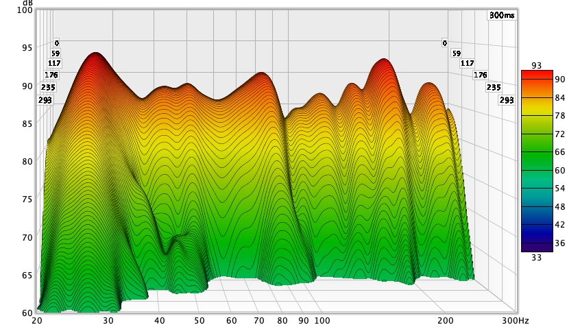

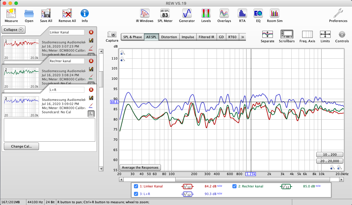

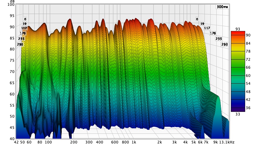

Ich hab jetzt endlich mal mein kleines Studio gemessen. Hab aber keine Ahnung wie das Ganze dann auch Richtig zu interpretieren ist. :rolleyes:
Kann da mal jemand vom Fach darüber schauen? Sollte ich da noch etwas zu optimieren (ausser aufräumen :) )?

man wird dich zuerst bitten, das Wasserfalldiagramm auf 0-300Hz und auf -60db zu skalieren.

@TheTick
So?

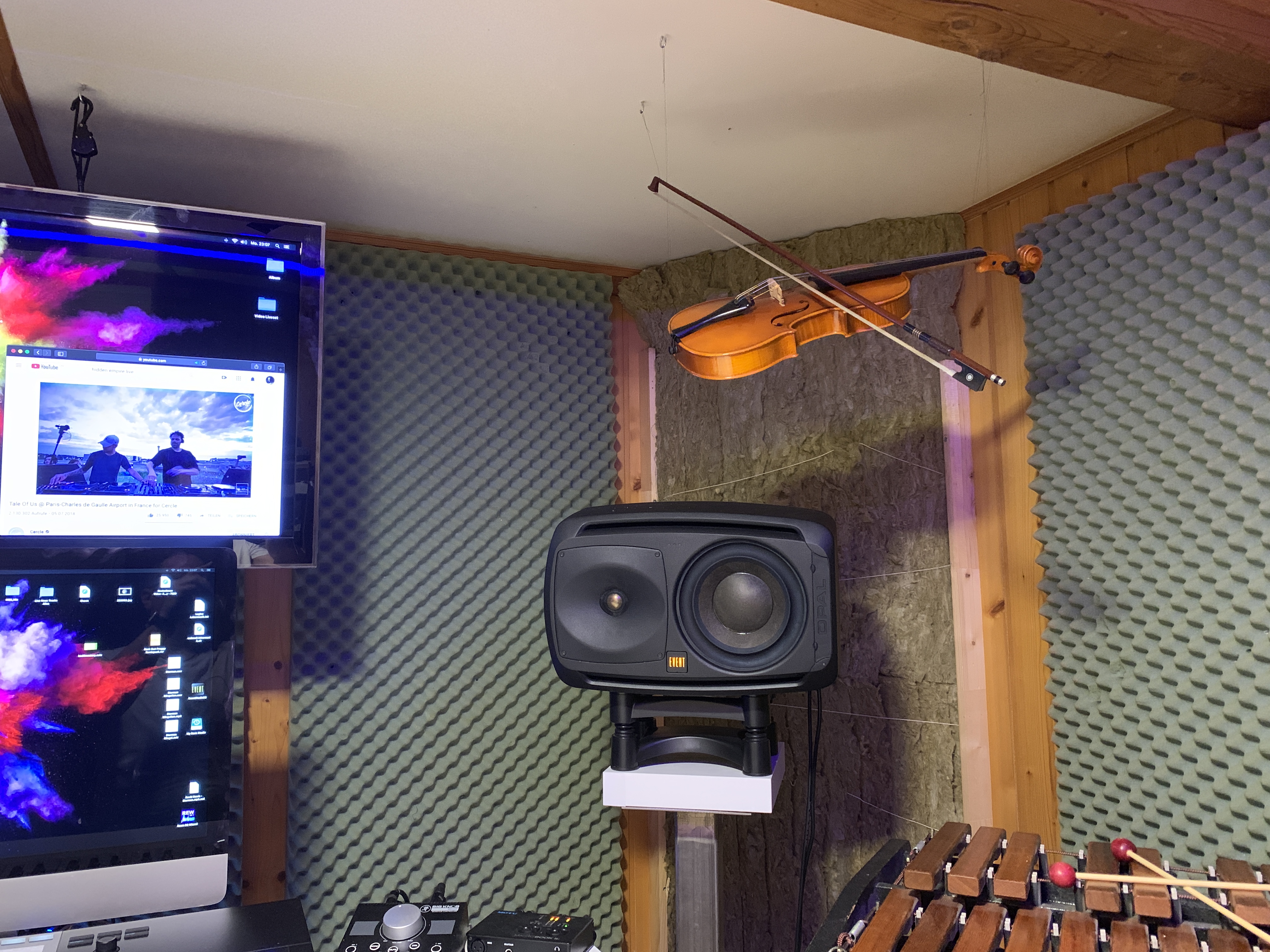

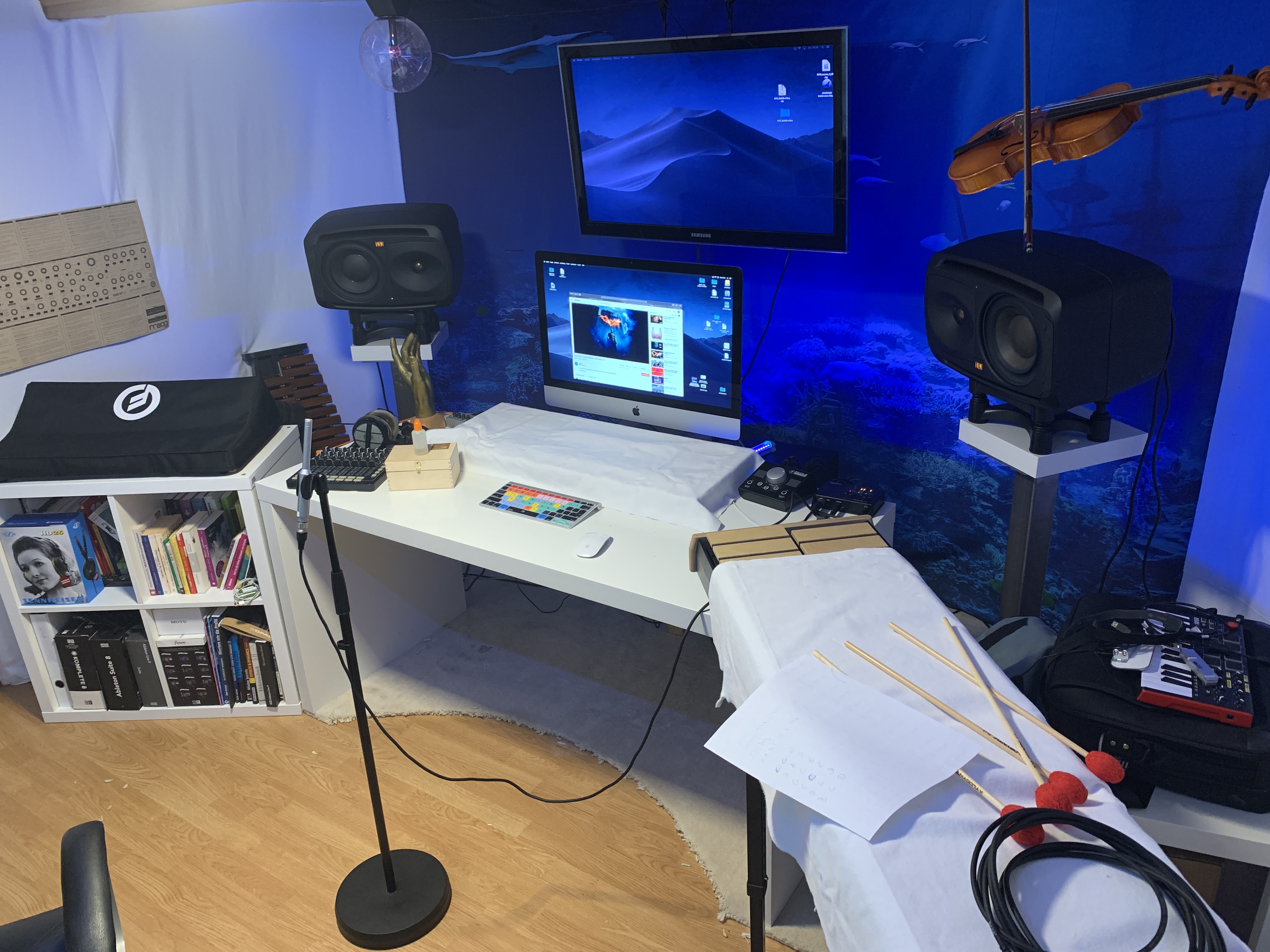

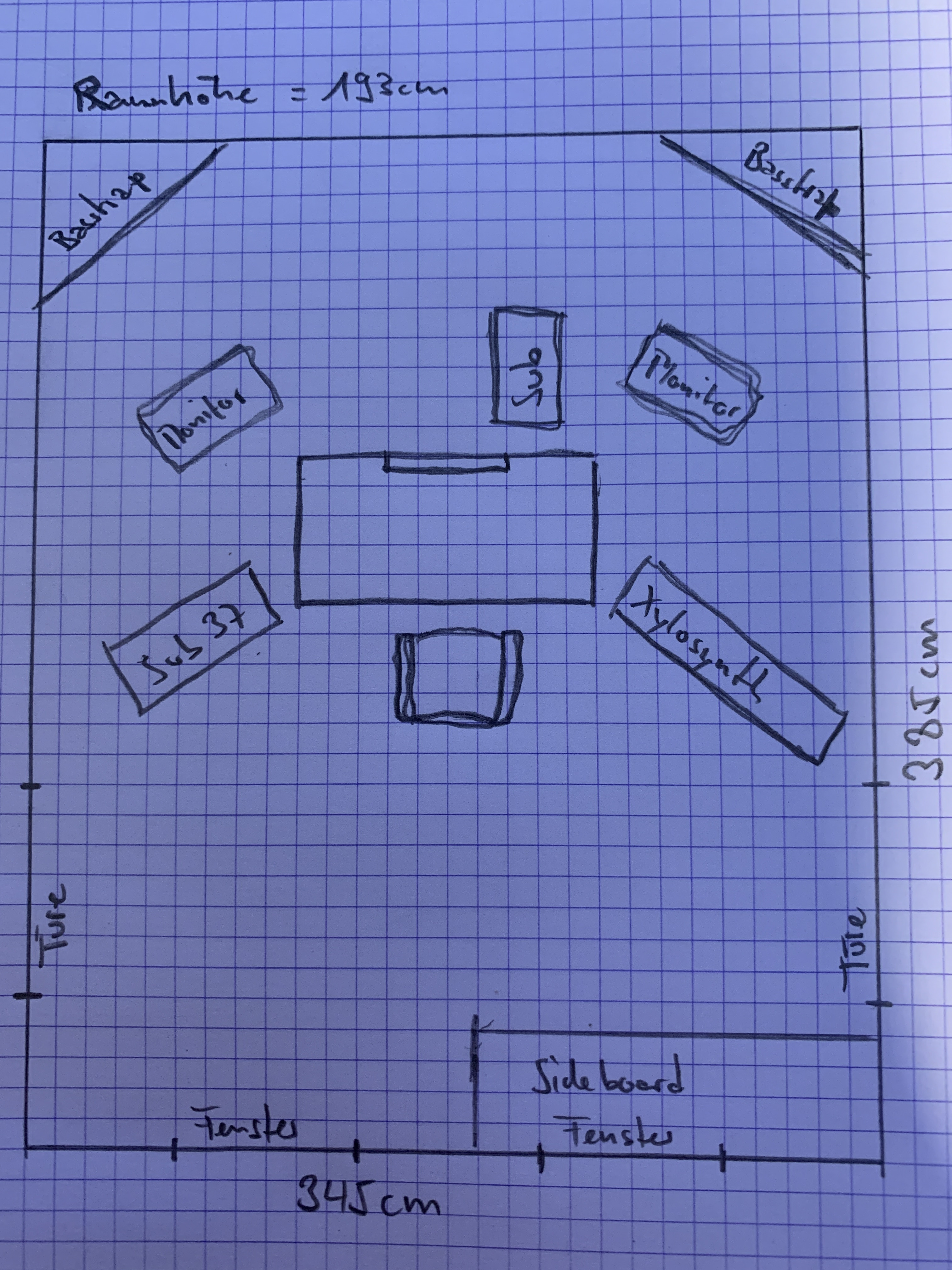

Momentan hab ich das Studio ziemlich verpackt. Es ist ein Zimmer in einem alten Holzbau. Ziemlich "Schalldurchlässig (Holzwände)... Ich hab vor ein paar Jahren dann eigentlich an allen Seiten (ausser Fensterseite) ein Dämm-Material montiert plus Basstraps aus Steinwolle in den Ecken bei den Monitoren. An der Decke, direkt über dem Sitzplatz, sind auch noch 2 Stück Dämm-Material (ca. 1x0,6m) montiert.
Ziel ist einfach das Bestmögliche aus dem Raum raus zu holen und dies mit möglichst wenig Geldbeutel. Ich bin Handwerker (Möbelschreiner) und würde das Ziel halt möglichst mit DIY erreichen.

Wasserfall sieht schon Richtung OK aus, Nachhall ebenso.
Bring die Reflexionen nach Möglichkeit unter -20 dB, z.B. mit der Schnurmethode. Teste die Opal mal in normaler, aufrechter Position und schau ob das nicht bereits Probleme löst. Ebenso mit dem Stereodreieck spielen.
Da fehlt Bass und Mitten. Oder zuviel HT, egal. Bass hoch und Hochton raus. Probier den PEQ der Opal aus, wenns geht nimm die Mode bei 26,5 hz raus. Die Spitzen um 190 Hz könnten eine Resonaz von Möbelstücken/sonstwas sein. Mit Sinus testen/suchen!
