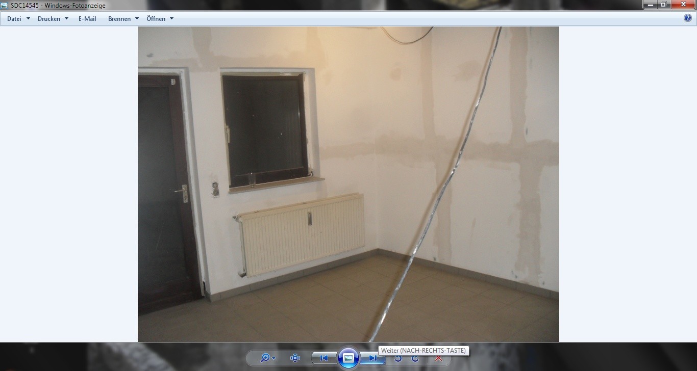

Hi, habe endlich die Möglichkeit in einem 15,34qm grossem Raum zu musizieren und die Weltherrschaft an mich zureissen. Der gesamte Raum wurde erneuert, da es ein Schimmel problem gab, welches aber behoben wurde.
Ich möchte den gesamten Raum schallisolieren so gut es geht, nur habe ich davon keinerlei Ahnung und auch nicht viel Geld um mir einen Akkustiker oder sonstige Fachleute mit ins Boot zu holen, die Wände sind aus 15cm dicken massivem Beton und darüber wurden neue Rigipsplatten mit Styropor befestigt und gespachtelt, der Boden ist gekachelt wo aber noch Teppich drauf kommt wegen dem Trittschall. Also es kommt nicht auf Soundtechnische Raffinessen an sondern in erster Linie um Vermeidung von Sound zum Nachbarn, da diese dicht an der rechten Wand von Bild 4 wohnen.

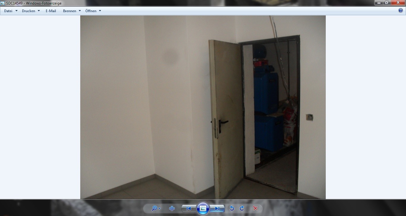

Aif der gegenüberliegenden Wand von Bild 2 schläft mein Sohn der nicht allzusehr gestört werden soll wenn ich abends mal die drumsticks schwinge (E-drum). Das E-drum kommt auf ein mit Tennisbällen zum Boden abgekoppeltes Podest, habe noch alte Matratzen und auch Mineralwolle welches ich benutzen wollte um ggf. Basstraps zu bauen oder ähnliches. Denke mal das dass grösste Problem das Fenster und die Terrassentür dastellen wird bzgl. des Glas. Der oben benannte raum ist zum Glück durch 2 dicke Feuerschutztüren getrennt aber wenn ich aufm e.drum rumknüppel hört man das schon, daher bitte ich um Hilfe wo und wie am besten und bitte auch kostengünstig isoliert werden könnte, dicken Gruss und vielen Dank schonmal.

schallisolieren ist in der tat aufwendiger als nur die akustik zu optimieren. bei gerade mal 15qm wirds auch schon knifflig, weil das isolationsmaterial durchaus eine menge platz einnimmt. schonmal gut, dass du massive wände hast.
in deinem fall würde ich tatsächlich eine leichbaukonstuktion (gipskarton) reinbringen, so ca. 30-40cm von den mauern entfernt. anschließend würde ich die zwischenräume mit schweren material (vorzugsweise sand) auffüllen.
dann kannst du im innenbereich noch 300er molton aufhängen (schön gewellt - verhältnis wand-stofflänge mdst. 1:1,7 - in deinem fall 5,20m wand via rd. 9m molton). letzteres bringt nochmal etwas zusätzliche dämmung, vor allem aber werden auch noch reflexionen unterdrückt.
dein raum ist anscheinend doch aber 20,5qm groß (5,20x3,95). nach den oben beschriebenen maßnahmen hätte er auf jeden fall noch etwa die von dir angegebenen 15qm.
für die dämmung nach oben hin müsstest du dir noch was anderes ausdenken.

Ach so, der Raum ist schon mit Gipskarton bzw. Rigips ausgekleidet, nur das der Abstand zwischen Mauerwerk und Rigipsplatte schon mit Styropor ausgekleidet wurde, hatte ich leider keinen Entscheidungseinfluss drauf.
Also muss jetzt gucken was da vor die Rigipsplatten kommt aber Molton is schonmal ne gute Idee aber was in die Ecken? Hatte mir die Mineralwolle überlegt welche zu Breitbandabsorbern umgebaut werden, gute Idee?
Und was denkst du was an die Terassentür soll? Evtl. die >Matratze? Da die gut 20cm dick ist
Danke dir nochmal das du dich dem angenommen hattest!
