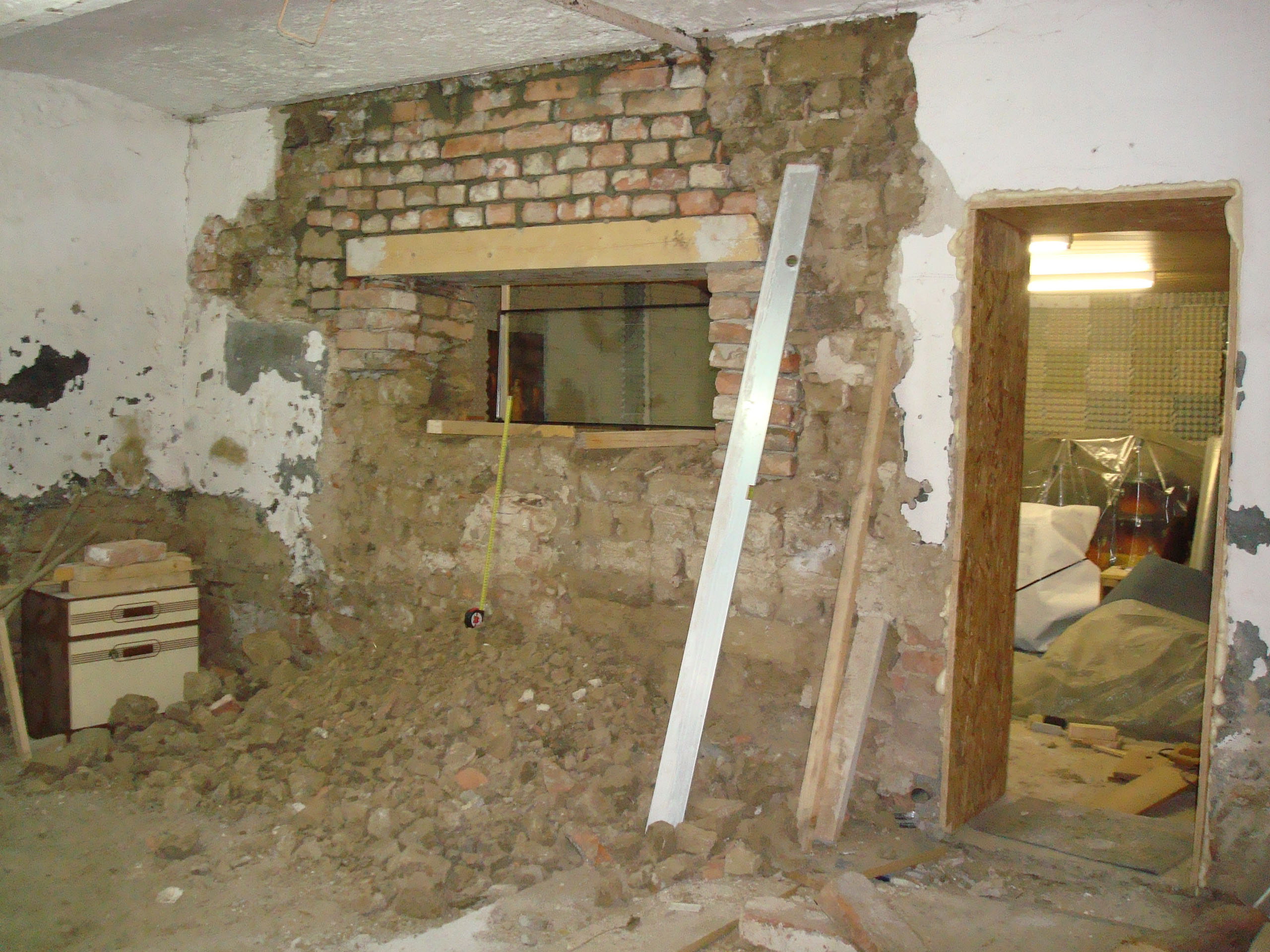

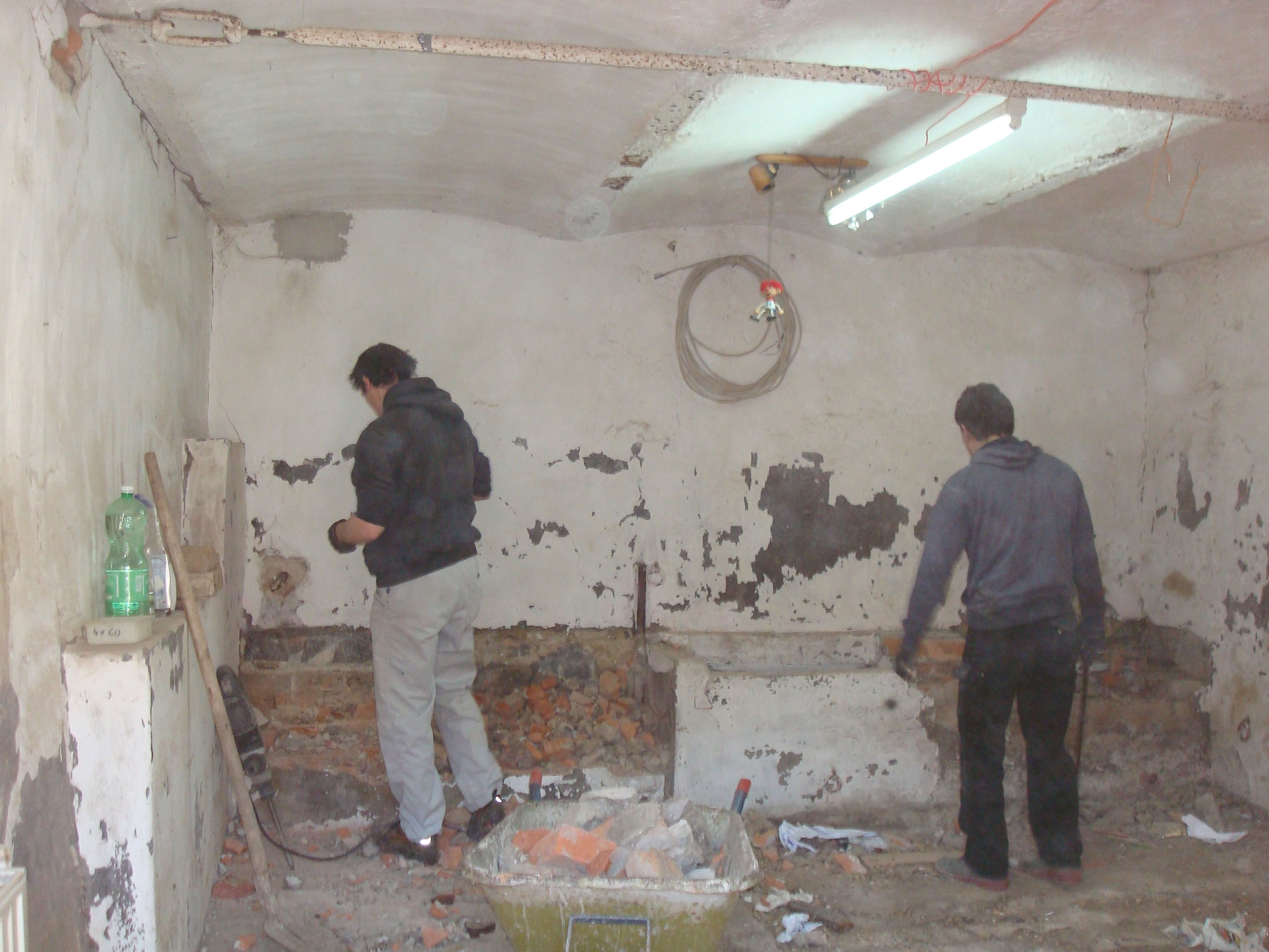

Wenn man bedenke das dieser Raum vor kurzen diesen Zustand hatte *g*
Gruß
Bert
