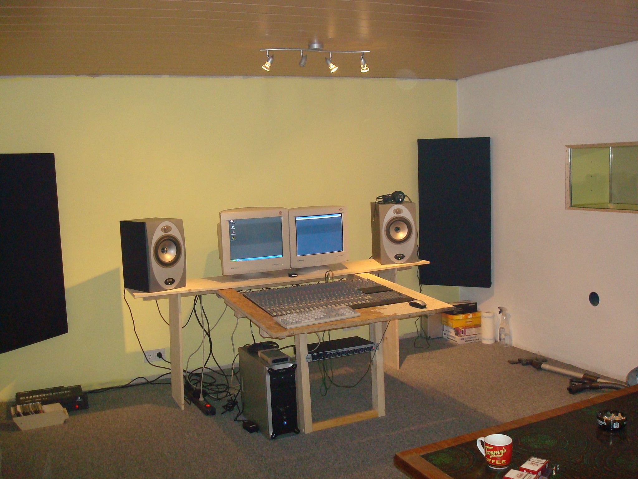

Hallo
So...........................
Endlich ist Ende in sicht *g*
Dachte ich stell da jetz mal ein Foto rein.
Hätte da aber gleich noch ne Frage wegen des Spiegeltricks.
Hätte es mal so versucht wie "basniac" beschrieben hat.
Wenn ich jetzt mit dem Spiegel an der Wand fahre gibt es einen Punkt wo ich die Box sehe und dann halt einen Punkt wo ich sie nicht mehr sehe.
Ich gehe jetzt davon aus das dieser Bereich die Erstreflektion ist.
Nun sind das geade mal 10 cm und noch vor dem Glas!!
Dachte ich frag mal ob dies so richtig ist bevor ich die Absorber dorthin klebe/düble/schraube oder so .
Oder muß der bereich so groß gehalten werden das die gegenüber liegende Box auch absorbiert wird.(ist ja auch im Spiegel sichtbar.
Schöne Grüße
Bert

So dass der bereich von beiden boxen abgedeckt wird ;-)
Im übriugen brauchst du noch viel mehr basstraps, aber ein anfang ist es schonmal.
cheers
Mika

Warum mehr Basstraps ?
In denn Ecken sind 10cm dicke Absorber (Glaswolle).
(1,2 mal 0,6 meter groß)
@ djsky
*g*
Egal wie groß der Spiegel ist der Punkt wo du die Box siehst und wo nicht mehr bleibt dennoch der selbe.
Gruß
Bert
Hmm, dass was du da in den Ecken hast würde ich eher als normale Absorber bezeichnen, nicht als Basstraps.
Soviel zu eurer Suchfunktion.
(spaß)
Ich dachte das eben solche Absorber in denn Ecken helfen.
Zumindest hab ich mir einige Bilder angeguggt hier im Forum und weiter.
Wo halt solche Absorber gebaut wurden und montiert abgebildet waren.
Und das sieht bei mir nicht anders aus :(
Gruß
Bert

Okay, also:
Bert, Alter, hör doch mal auf, Dir nur die Bilder anzugucken und LIES auch mal ein paar von den vielen Sätzen, die dabei stehen! :D
Ich mache es mal ganz kurz:
Ecken = Bassfallen (Basstraps) (möglichst dick, weil du tiefe Frequenzen damit schlucken willst) Knall die Ecken voll mit dem Zeug, je mehr, desto besser.
Alles, was keine Ecke ist = Absorber. Dünner als die Bassfallen, Deine 10 cm sind vielleicht schon okay, dicker wäre besser. Kann ich von hier aber nicht hören, deshalb probiers einfach aus. ;)
Optisch sind die Teile ja schon gut geworden, also weiter so, nur jetzt richtig!

Hi!
Warum machen manche ihr Studio immer so leer? DAS ist der Problem! :o
Dir fehlen noch Absorber HINTER den Monitoren und eben an der Seitenwand - wegen der Erstreflektionen.
Des weiteren ist es nicht so, dass Absorber nur für tiefe Frequenzen gut sei, Sie sind eigentlich immer von oben bis unten nützlich, unten ist eben eine Grezen auf Grunder Dicke und des Wandabstands.
Warum packst du eig deine 19" Teile unter den Tisch - so dass du max schlecht drankommst? ;)
Nochmal:
Pack Absorber neben und hinter deinen Mischplatz, dass du in erster Linie nur den Driektschall hörst.
Hinter den Mischplatz packst du Regale und dein Sofa als Diffusoren und Bassfalle. Die Basstraps in den Ecken sind schon mal eine guter Anfang.
Nochmal. Das Thema ist nicht so heilig, wie gerne behauptet wird. Eine sinnvolle Verbesserung erhältst du schon mal mit den gemachten Tipps. Ein Toppergebnis ist ohnehin nur mit Raumänderungen möglich... ;)
Grüße, Randy
