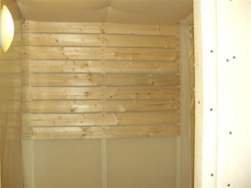

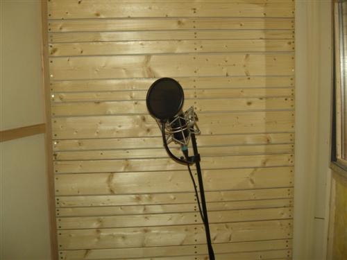

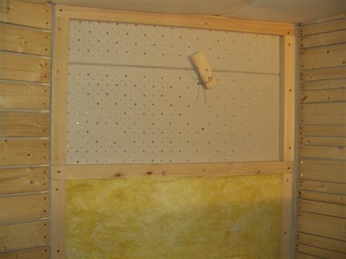

In etwa so:
weitere Bilder: hier
genauere Beschreibungen hier im Forum verstreut ;)

Wand als Breitbandabsorber (von Außen nach innen):
Rigipsplatten -> Holzständerwerk gefüllt mir Mineralwolle -> Dünne Malerfolie als "Rieselschutz" -> Gelochte Rigipsplatten > Holzständerwerk mit Mineralwolle gefüllt -> Dünne Malerfolie - >IkeaStoff (Bomull) und Zierleisten.
Die anderen Wände sind als Schlitzabsorber gebaut.
2 Lagen Rigipsplatten (insg. 25mm) -> Holzständerwerk gefüllt mir Mineralwolle -> Dünne Malerfolie als "Rieselschutz" -> Ikeastoff > Hübsche Bretter unterschiedlicher Breite und mit unterschiedlichem (Schlitz)-abstand.
(Kann man ausrechnen oder auch nicht :) )
Gruß
matsches
