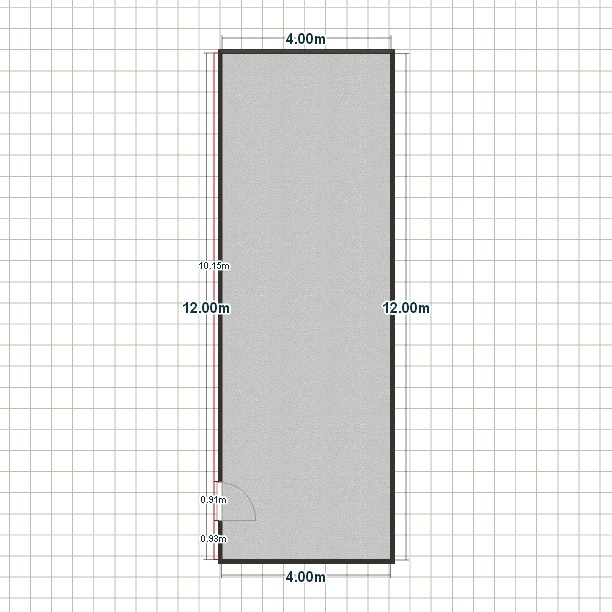

Ich bin schon seit längeren auf der Suche nach einem geeigneten Raum für mein Projektstudio.
Ich habe schon einige Räume gesehen, aber bisher war noch nichts passendes dabei. Gestern habe ich einen großen Kellerraum in einem Lagerhaus gesehen, der vielleicht passen könnte.
Die Raummaße sind ca. l:12m x b:4m x h: 2.70m. Die Wände sind Massiv und können nicht entfernt werden. Auch die Eingangstür ist fix (siehe Skizze). Im Raum selbst kann ich beliebig Trockenbauwände einziehen.
Ich hätte am Ende gerne einen Regie- und einen separaten Aufnahmeraum. Ich brauche zwischen den Räume nur eine moderate Schalldämmung, da ich vorwiegend akustische Instrumente aufnehmen werde (evtl. auch mal eine Gitarrenbox im Aufnahmeraum), eine direkte Sichtverbindung (Fenster) ist mir jedoch wichtig.
Für die detailierte Planung würde ich gerne einen Experten (z.B. Bender) in Anspruch nehmen und natürlich auch entlohnen. Ich bin auch gerne bereit das Projekt im Forum zu dokumentieren. An dieser Stelle wäre ich Euch aber für eine erste Einschätzung dankbar:
Lassen sich meine Vorstellungen in dem beschrieben Raum umsetzen oder kann das Ganze nicht vernünftig funktionieren?

Dann schreib dem Bender am besten direkt ne mail
berlin_acoustics@gmx.de
Ansonsten würde ich bei deinen Anforderungen versuchen die Regie möglichst groß zu gestalten und den Aufnahmeraum dafür kleiner.
Aufpassen auf die Raumproportionen, 12 ist ein vielfaches von 4, dass heisst da addieren sich Moden. Vielleicht den Raum dan ensptrechend teilen, dass man da Abhilfe schaffen kann. Aber verlass dich da lieber auf die Profis hier und nicht auf mich ;)
