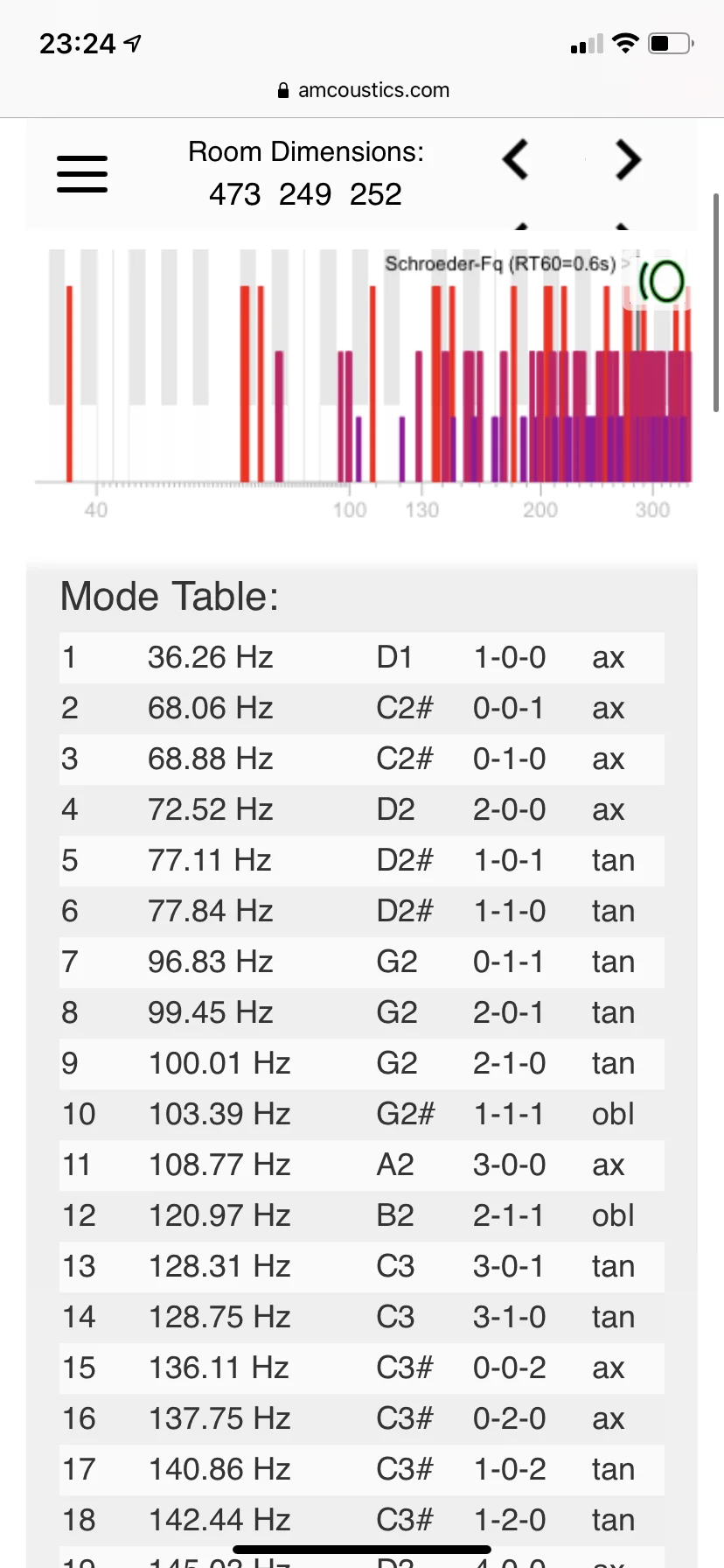

Falls hier noch jemand in den eingeschlafenen Thread reinschaut: Eine grundsätzliche Frage bzgl. Raummoden.
Laut amroc Kalkulator sitzt meine 1-0-0 Eigenfrequenz bei ca 36 Hz. Meine Monitore sind Adam T5V, die theoretisch nicht so weit runtergehen. Ohne eine Messung durchgeführt zu haben, denke ich, dass diese Mode gar nicht oder kaum angeregt werden kann von meinem Setup.
Macht das dann überhaupt Sinn in dem Frequenzbereich Aufwand zu betreiben?
Die nächste Mode liegt dann erst bei ca 68HZ.

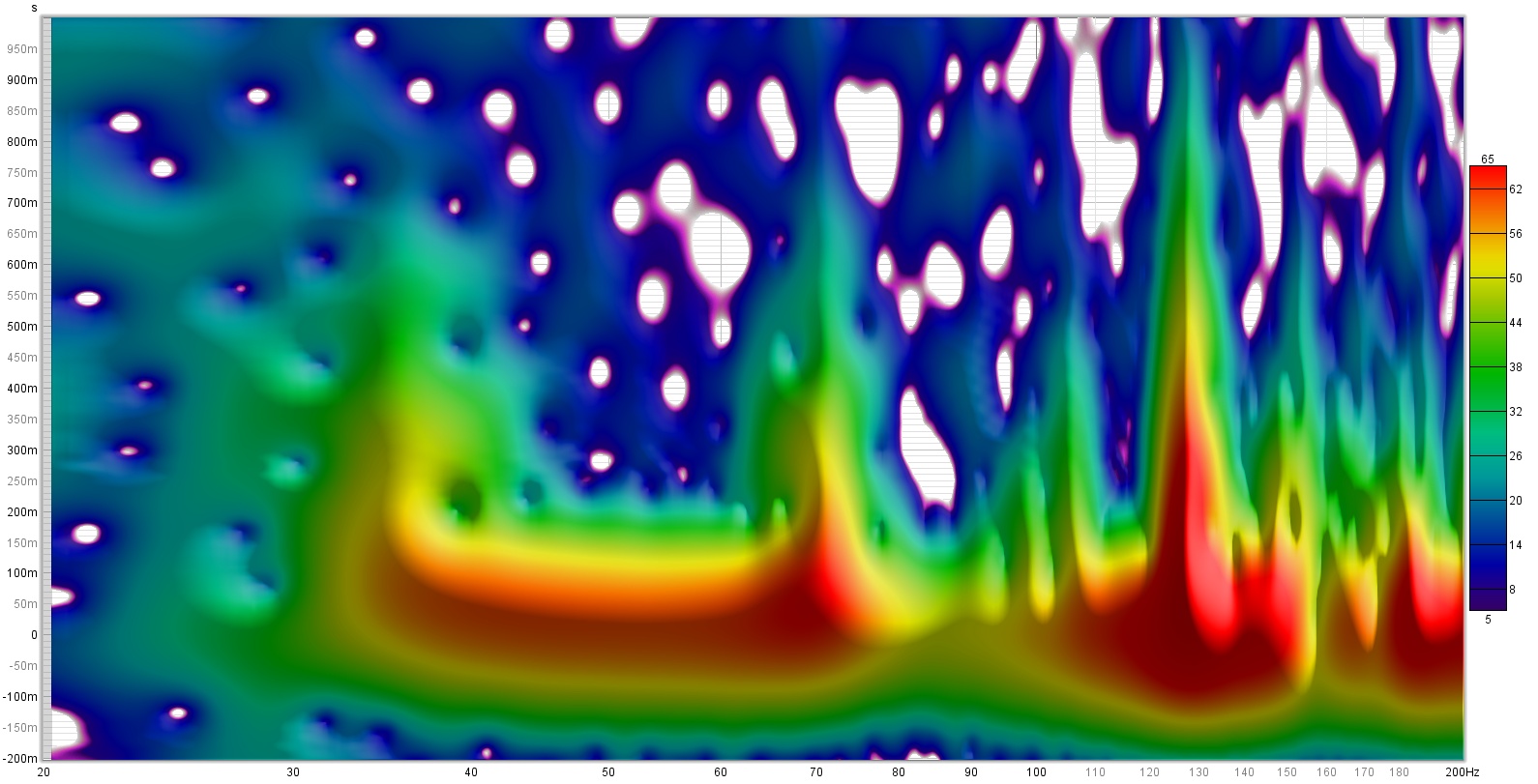

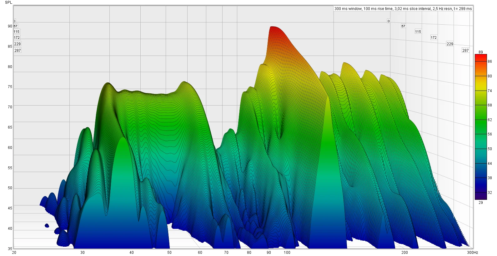

Hier mal die allererste (Versuchs-)Messung, ob mein Setup überhaupt was misst und um einen ersten Eindruck zu gewinnen. Die Pegel des Testsignals passen evtl. noch nicht, vermutlich zu leise. Eine saubere, möglichst reproduzierbare erste Referenzmessung werde ich die Tage angehen.

Ja wie du siehst kommst du leider nicht mit deiner Hoffnung davon das die 1-0-0 nix macht. :)
Schon ein schönber Brummer da um die 37 Hz. :)

Ja, die 37Hz sind schon ganz mächtig, hätte ich nicht erwartet.

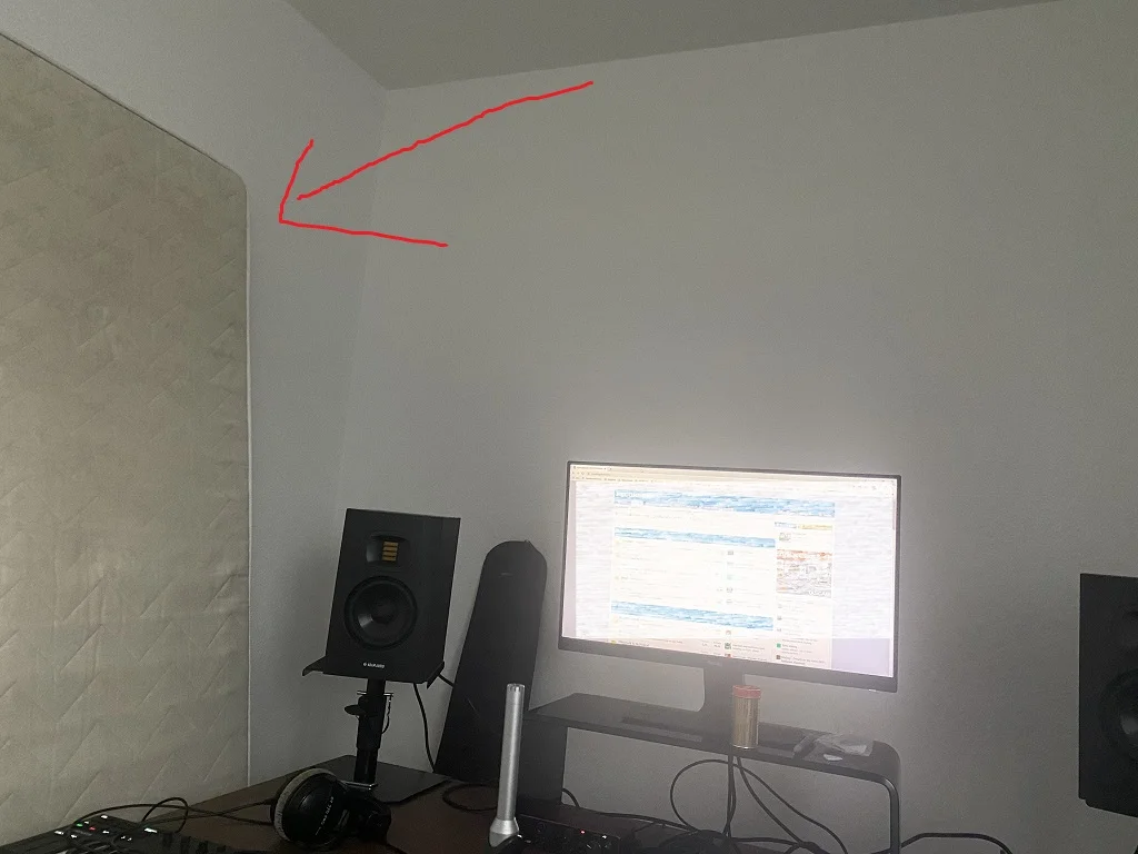

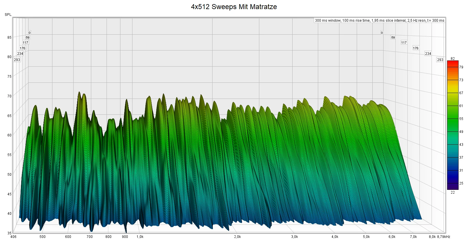

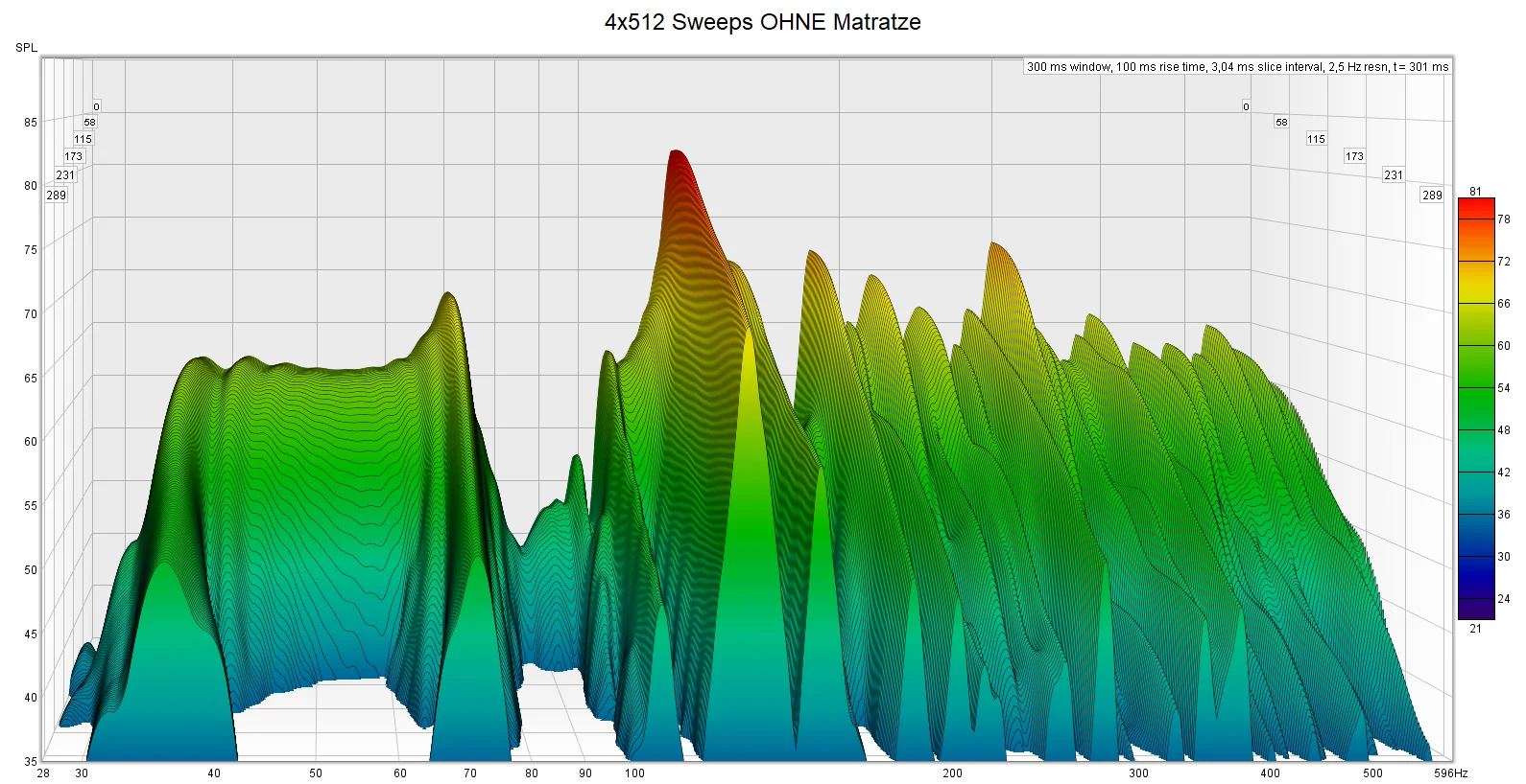

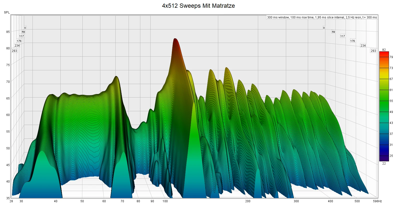

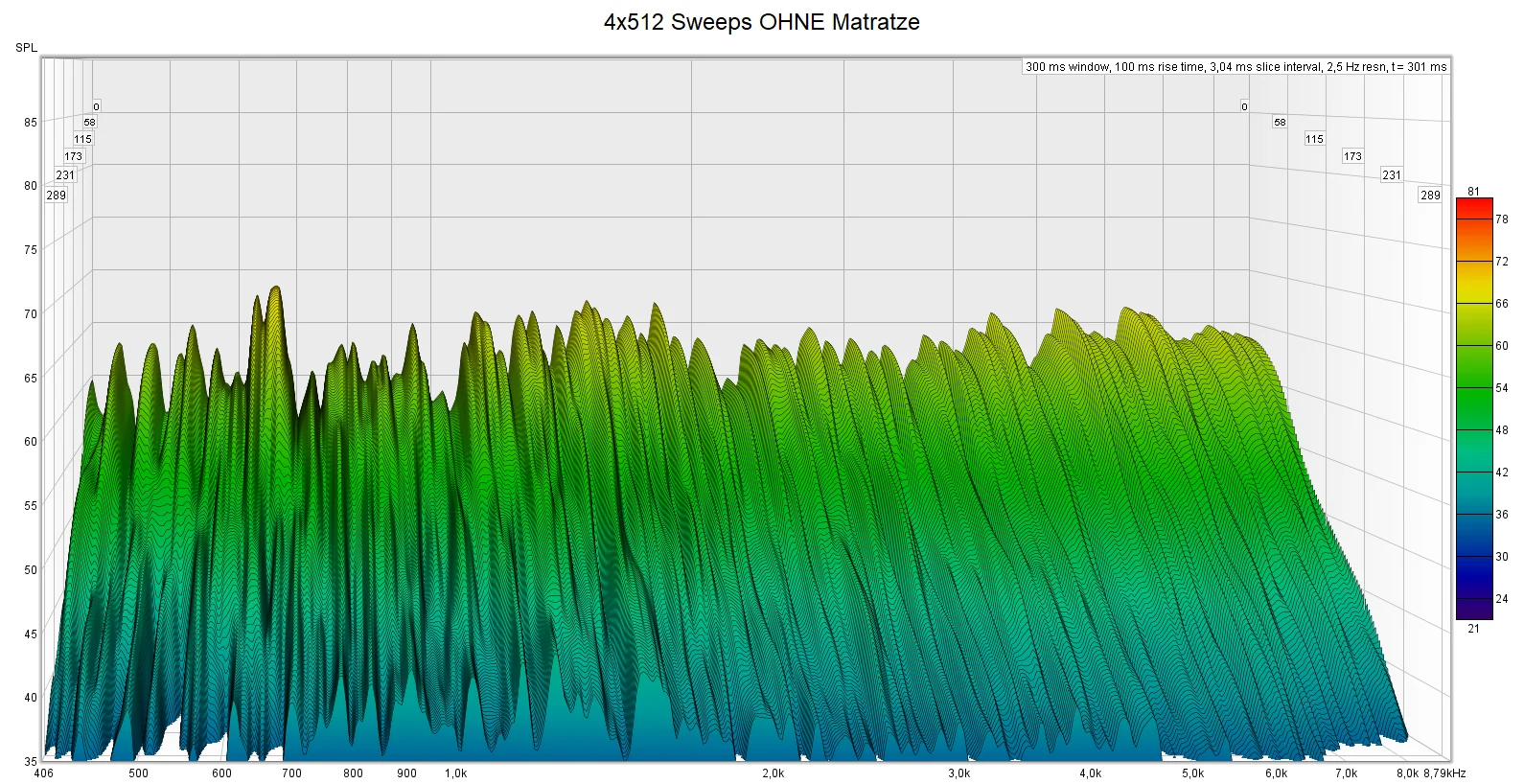

Aktuell experimentiere ich noch ein wenig herum mit dem Messaufbau + REW Software sowie diverse "Spaß-Akustikelemente", um ein Gefühl dafür zu bekommen, was ich hier eigentlich mache. Hier ein Beispiel mit einer alten Federkernmatratze, die hier noch so herumstand.
Den Raum habe ich einmal ohne und einmal mit Matratze gemessen. Jeweils 4 Sweeps mit einer Länge von 512k. Den Referenzpegel habe ich versucht auf ca. 70dBC einzupegeln (mit einem Iphone, das selbst wohl nicht kalibriert ist). Für Nachhallzeiten sollte der Absolutpegel aber wohl egal sein. Die Matratze stand dabei neben dem linken Monitor.
Ab ca 200Hz aufwärts sieht man wohl den Einfluss der Matratze, da die Nachhallzeiten in einigen Frequenzbereichen deutlich absinken.

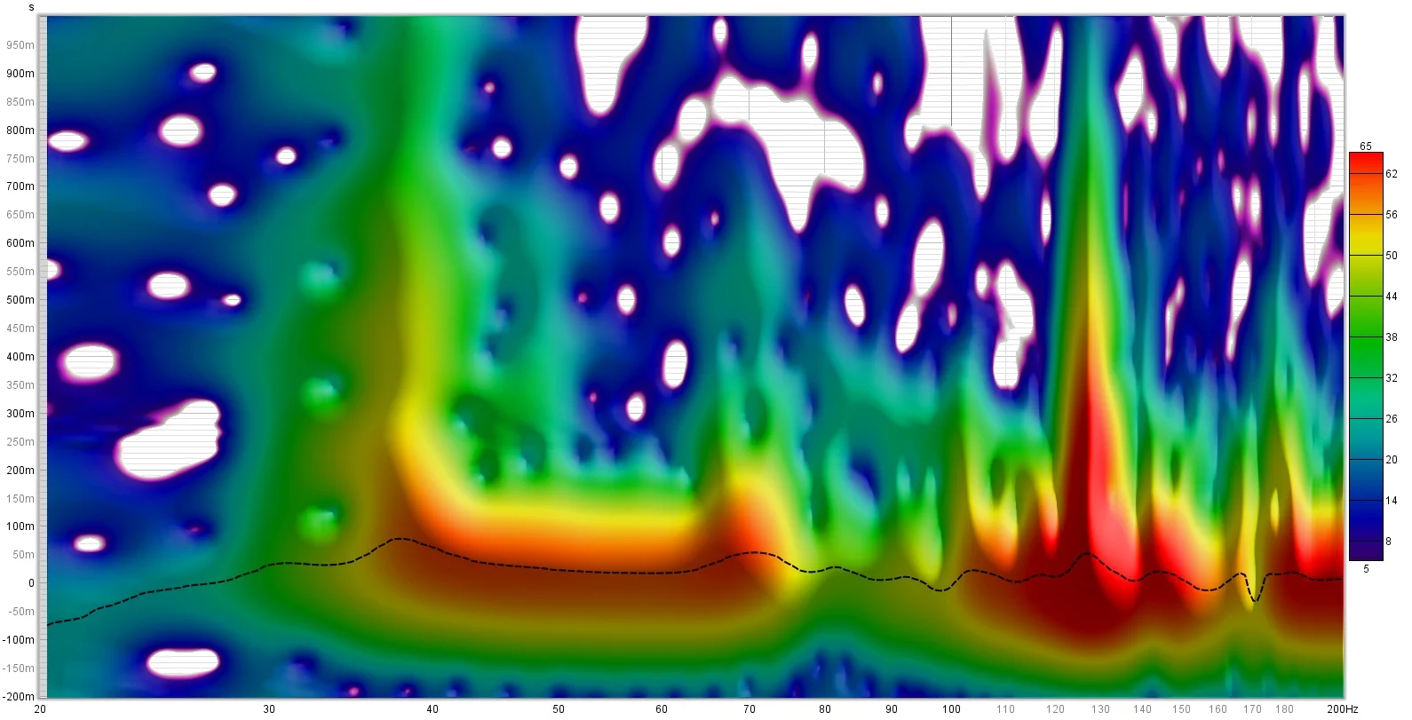

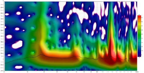

Hier deine Messung:
Wie du siehst hat deine Messung auch zu viel Noise Floor - wie die im Link.
Das heißt es ist Laut genug wenn du keinen Noise Floor mehr hast - wenn du eine 60dB Range bewertest.
Mit längeren und und mehrfach wiederholten Sweeps kannst du den Noise Floor weiter reduzieren so dass du nicht zu laut aufdrehen musst.
Lautstärke ist nur bei der Bewertung von Nachhall wichtig - weil man die 60 dB Range sehen will.
Bei Erstreflexionsauswertung oder beim Blick auf den Frequenzgang ist die Lautstärke egal. Der Frequenzgang ändert sich nicht weil lauter oder leiser und Erstreflexionen behalten auch ihr Abweichverhältnis zum Direktsignal unabhängig von der Lautstärke.
