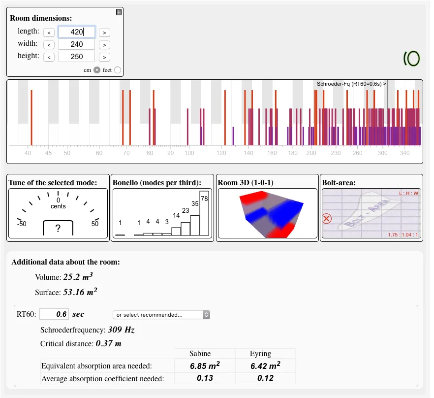

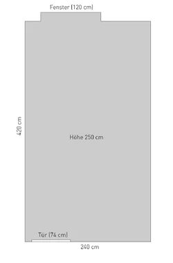

Ich bin ein wenig am verzweifeln. Ich habe das "Luxusproblem", dass ich zwischen zwei Räumen fürs einrichten meines Homestudios wählen kann. Nun hatte ich mich für diesen Raum entschieden:
https://recording.de/threads/homestudio-erste-massnahmen-getroffen-was-kann-soll-ich-jetzt-noch-tun.215414/#post-2531510
Leider habe ich hier, egal ich wie es drehe und wende, entweder ein Problem mit den Moden oder aber mit SBIR. Die "beste" Akustik habe ich hier gerade so, wenn ich die Monitore ganz vorne an die Wand knalle und der Sweetspot (so komisch es klingt) genau in der Raummitte ist. Aber wirklich glücklich bin ich mit dem Sound nicht. Und das gleichschenklige Dreieck ist auch völlig dahin, weil die Bassfallen so viel Platz benötigen, dass ich die Monitore nicht weiter auseinander stellen kann. Also kein vernünftiges Stereobild.
Nun meine Frage: Soll ich doch besser den anderen Raum nutzen? Dieser hat erstmal nur Vorteile: er ist größer. Somit könnte ich meine ganzen Absorber etwas "freier" anbringen. Außerdem wären Fenster und Tür seitlich (und nicht mehr vorne und hinten). ABER: er ist fast quadratisch und der Modenrechner schaut nicht unbedingt "besser" aus (soweit ich das mit meinem laienhaften Wissen interpretier).
Was meint ihr? Würde ein Umzug in den neuen Raum auch nichts bringen? Anbei mal einige Bilder zur Verdeutlichung.
Wäre wirklich sehr sehr dankbar, wenn ihr mir einen Rat geben könntet, bevor ich jetzt wieder alles ab- und aufbaue und merke, dass es nix bringt.
Der Vorteil beim größeren Raum ist mehr Platz für poröse Absorber, die leichter zu bauen sind.
Ich würde die untersten Beiden Moden per HHR zäumen und für den Rest sollte genug Raum da sein um die BBA dick genug zu machen damit 70Hz absorbiert werden können. Wenn Dich dann der verlorene Platz nicht stört.
Der kleinere Raum sollte auch in den Griff zu bekommen sein, nur müssen dann die Probleme bei 70 hz mit dünnen Helmholtzflächen oder Folienabsorbern o.ä. an den Seitenwänden behandelt werden, was bedeutet mehr herumprobieren zu müssen. Vorne dann die gesamte Wand mit einem ordentlichen BBA zubauen (mit den richtigen Materialien) bzw. gleich U-förmig bis an die Hörposition zurückzubauen.
Der größere ist natürlich wohnlicher, mehr Luft, wirkt offener, etc…

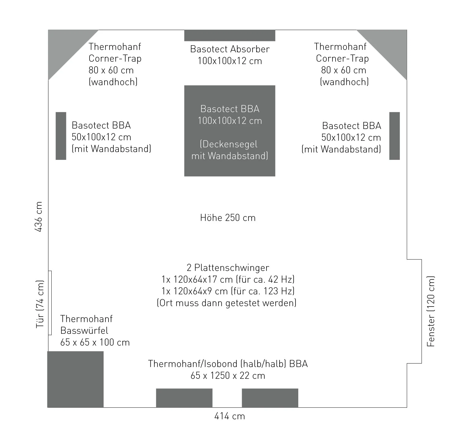

Also, dann ist der Umzug jetzt beschlossene Sache und die Planung wird konkret. Hier mal eine Skizze, wie ich mein bisher vorhandenes Material platzieren würde.
Mir ist klar, dass ich auf jeden Fall noch die hinteren Ecken raumhoch füllen muss. Aber was haltet Ihr von dem Rest? Gerade mit der Platzierung der "Thermohanf/Isobond-BBAs" (welche wohl die effektivsten BBAs sind!) bin ich mir unsicher, ob diese an der Rückwand am besten aufgehoben sind oder doch lieber an die Seiten bzw. Frontwand sollen?
Und noch eine (vielleicht etwas doofe) Frage: Soll man schmale Absorber (50 x 100) bei den Erstreflexionspunkten besser hoch oder quer anbringen? Was bringt erfahrungsgemäß mehr?
Danke nochmals!
... und noch eine Frage zum "Wandabstand": dieser soll ja angeblich die Wirksamkeit des Absorbers positiv beeinflussen. Jetzt haben die beiden Basotect Absorber die ich für die Seiten vorgesehen habe aber eine dünne Sperrholzplatte als Rückwand. Sollte diese besser entfernt werden, wenn ich mit Wandabstand arbeite? Oder ist das egal?

Auf den ersten Blick sieht das nach arg wenig Material aus.
Ja, das ist auch meine Befürchtung. Aber was ich klarstellen muss: ich will kein High-End-Studio, sondern lediglich einen "möglichst" optimierten Raum um elektronische Musik zu produzieren. Keine Aufnahmen! Dennoch werde ich natürlich noch nach und nach weitere Maßnahmen treffen.
Was ich als erstes noch auf jeden Fall noch ergänzen wollte:
· 2x2 Packungen Sonorock in die hinteren Ecken (also raumhoch)
· 2 von den Thermohanf/Isobond Absorbern an die Seiten
Oder was würdest du noch empfehlen?

Decke abhängen z.B., bringt viel und nimmt keine Fläche (so. 30cm z.B.).
Rückwand zumachen, über die gesamte Breite. So auch die Frontwand.
An die Rückwand kannst dann noch Diffusoren aufhängen.
Lieber einmal richtig Sauerei, als nach und nach Baustelle - bis man irgendwann keinen Bock mehr hat.
Reaktionen: Gast92251
Da hast du recht! Dann werde ich es mal angehen.
Mit der Decke habe ich so meine Probleme, weil ich hier ja auch ordentlich was "einziehen" müsste um das hinzubekommen. Da stelle ich lieber erstmal vorne und hinten alles zu. Das muss ja zum Glück nicht montiert werden, sondern kann ich einfach hinstellen. Das ist ein guter Tipp. Danke!
