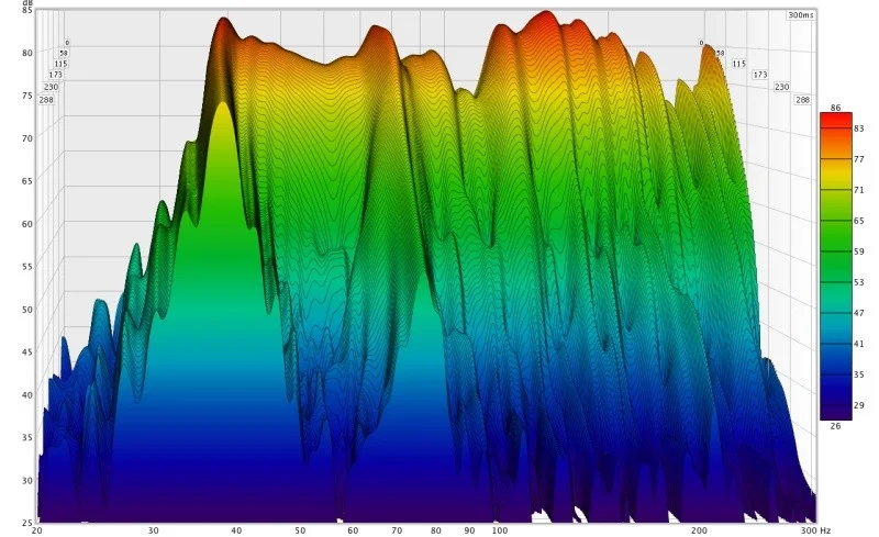

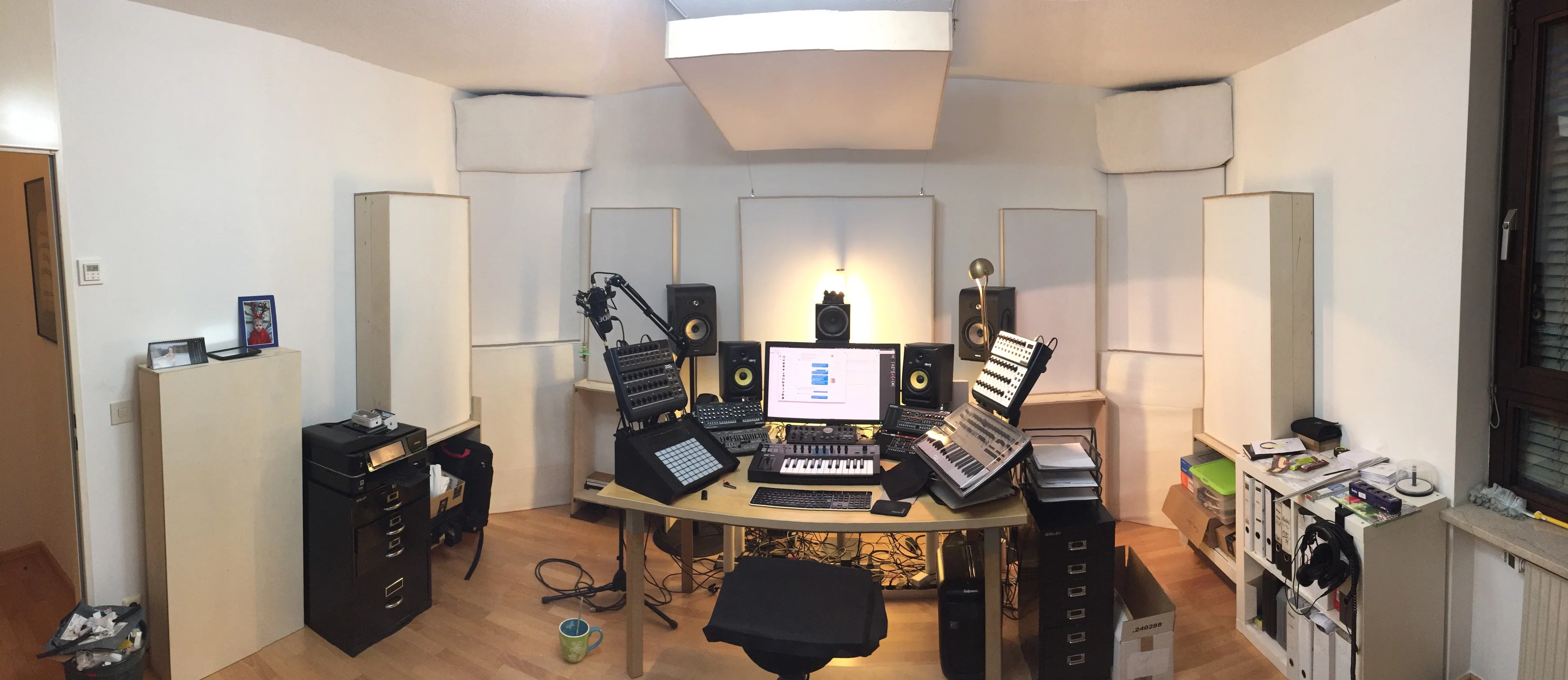

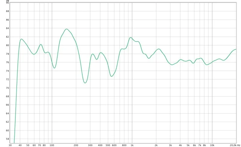

anbei schon mal die ersten messungen:
ok, "gute akustik" ist bestimmt was anderes, aber das ist ja erst der anfang. die rückwand ist nämlich bisher noch gar nicht behandelt. und dafür ist es schon mal gar nicht so schlecht (oder?).
nächste maßnahme ist dann sonorock pakete in den hinteren ecken raumhoch. ich hoffe damit schon mal diesen 77 hz berg noch etwas zu "beschönigen". oder habt ihr bessere/andere vorschläge, die ich jetzt erstmal befolgen sollte? welche maßnahmen-reihenfolge würdet ihr empfehlen?

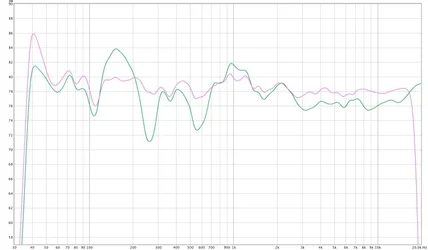

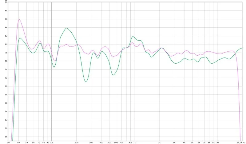

... hier noch eine vergleichsmessung mit "sonarworks-behandlung" (nur spl weil aufs waterfall wirkt sich so ein eq ja eher nicht aus).
finde ich sehr fein! warum sonarworks allerdings bei 40 hz so eine anhebung macht ist mir schleierhaft. gleich mal den hersteller anschreiben...
