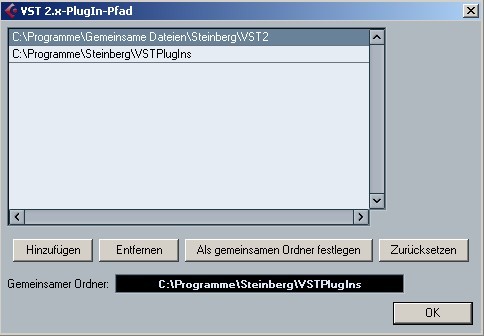

Ich habe da zwei VST-Ordner (siehe Grafik). Das kann man einfach so zusammenlegen? Warum das in zwei Ordner angelegt wurde, weiß ich nicht mehr.

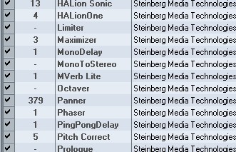

Ich habe einige Hundert (!) Panner-Einträge (siehe Grafik). Auf jedem Track. Send Panner 1 bis Send Panner 8. Da kommt schnell was zusammen, wenn man 40 Trcks hat...Bewusst habe ich das nicht so konfiguriert. Das braucht doch enorme Ressourcen, oder? Ist das bei Euren Projekten auch so?
In einem dürfte HALionOne, in dem anderen dürften die anderen PlugIns drin sein. WIeso das so gelöst ist, weiß ich nicht. Es scheint aber normal und okay zu sein.
Ich habe nochmal nachschauen lassen: Für mich ist die Überraschung, da gibt es recht kleine Projekte die über 550 Panner haben. Auch das scheint dann wohl normal zu sein. Es gibt zumindest keine Probleme hiermit. Evtl. sind in Deinen anderen Projekten auch sehr viele hiervon . Was aber diese "Panner" wirklich sind ist mir auch noch unklar. Scheint kein PlugIn zu sein, da der Pfad direkt auf Cubase.exe verweist.

Das mit den Pannern ist mir vorher auch noch nicht aufgefallen.Da schaue ich morgen bei meinen Projekten auch nochmal nach.
Laut Screenshot hast Du 13 Instanzen von Halion Sonic und 4 von Halion One offen.Das sind ja beides Plugins die mit Samples arbeiten.Das sollte man bez.des Speichers und in Bezug auf dein System vielleicht auch nochmal in Betracht ziehen.

Ich habe gerade mal bei Cubase 6 in den Plugin Infos geschaut.Da taucht bei mir gar kein Panner auf.Der Phaser ja,aber ein Panner-Plugin kann ich nicht finden.Was ist denn das für ein ominöses Teil?
  • #100
Vielleicht ein Legacy-PlugIn aus Cubase VST Zeiten? Der Name sagt mir was... Bin aber längst kein Cubase-user mehr...
