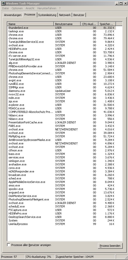

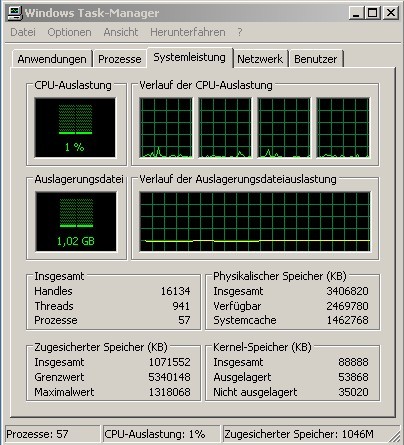

Apropos Taskmanager: Ich habe momentan nur diese Seite im Netz auf und MOZILLA THUNDERBIRD drin - und liege bei 1 GB Auslagerungsdatei. OK, im Hintergrund usw. laufen natürlich diverse Prozesse. Kann man da den einen oder anderen beim Arbeiten mit Cubase entbehren, also vorübergehend deaktivieren?
P.S.: Ich sehe grad': Der CHROME-Browser ist 4 x (!) in den Prozessen drin. Ist das normal so?

...das mit dem Taskmanager macht nur Sinn, wenn du Cubase auch an hast. Man kann die Liste auch durch klicken auf die Spaltenüberschriften sortieren ...

Ja, ist mir wohl klar. Ich wollte ja auch (erstmal) nur sehen, "wie voll" das schon ohne Cubase ist...;-)

Hallo Mike,
ich finde Du hast da ne Menge von Programmen mitlaufen,die solche Probleme natürlich begünstigen.Was zum Teufel ist z.B. der Computerbild-Abzockschutz oder der Anti-Browser?
Du solltest bedenken,dass solche Programme oft tief ins System eingreifen.
