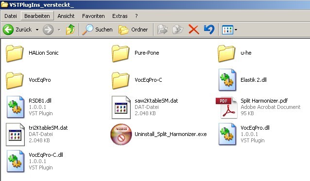

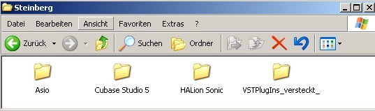

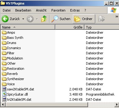

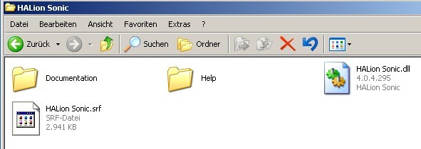

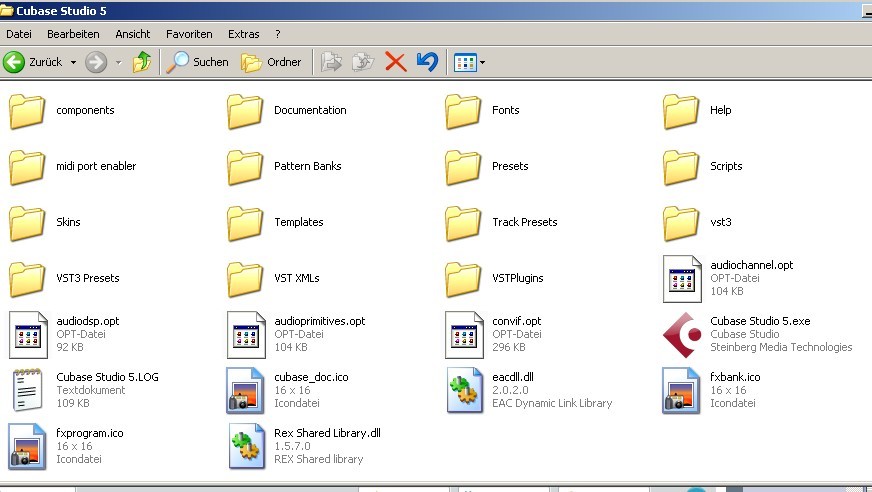

Ich habe das Projekt mal wieder geladen. Es klappte nur, weil ich vorher einen der PlugIn-Ordner (ich habe zwei, wohl wegen Halion Sonic) umbenannt, somit deaktiviert, hatte. Nur: Es fehlte nichts im Projekt! Alle Halion-Instrumentenspuren sind vollständig im Song drin, und davon habe ich ja einige im aktuellen Projekt.. Was ist denn das? Oder ich verstehe irgendeinen Zusammenhang noch nicht ganz...?! Zur Veranschaulichung mal die Bildchen meiner Ordner-Struktur.
Leider ist es so, dass sich Cubase nach einigen Minuten Arbeit am Song wieder verabschiedet hat. Das kenne ich auch nicht von früher. Das nervt aber gehörig inzwischen...Ich hoffe, dass ich schnellstmöglich WIN 7 auf eine neue (2. interne) Platte machen kann, dann mehr RAM rein und Cubase in der 64 bit Version drauf. Aber da gibt's bestimmt wieder andere "Überraschungen"..;-)

haste auch csh file gelöscht? und einige der verwendeten VSTIs "versteckt"? das müsste das problem lösen, dann kannst du etappenweise das projekt "aufräumen".
und wie gesagt, auslagerungsdatei ist nicht aussagekräftig. wichtig ist die anzeige, wieviel der prozess cubase.exe an ram verbraucht (liste der prozesse, ein feld weiter links).
  • #115
@ DerekvonKrogh
Noch nicht. Mach' ich bei nächster Gelegenheit, wie von Dir am 27.10/22:57 bereits sehr gut beschrieben.
Ich glaube generell nicht, dass es an einem Effekt liegt, denn die habe ich schon lange und es hat bisher immer problemlos funktioniert.
Einen der PlugIn-Ordner habe ich trotzdem mal "versteckt", z. B. den, wo auch Halion Sonic drin ist, weil ich mit dem Teil viele Instrumentenspuren habe. Aber es wurde alles geladen, bei keiner Spur gab es eine Fehlermeldung.
Dann hatte ich den anderen PlugIn-Ordner mit der gleichen Vorgehensweise versteckt. Da kam dann beim Laden eine Fehlermeldung, also das dies und das fehlt o.ä.,..Komisch.
Nun ja, das mit dem csh-file mach' ich. Und dann achte ich drauf, wieviel RAM das alles zieht (bei "Prozesse".
So oder so: 2 x 2 GB Ram (dann hab' ich 8 GB insgesamt) und eine andere Platte kommt in der nächsten Woche, WIN 7 kommt am Freitag. Dann wird das (incl. Cubase 64 bit) auf die neue Platte installiert und beim Booten schalte ich vorher im Bios um, mit welches OS ich arbeiten will.
