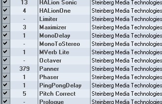

Noch was (siehe Grafik):
Mir ist schleierhaft, warum im besagten Projekt 379 Panner-Instanzen angezeigt werden?!?
Ist das irgendeine Automation? Ich habe das nicht bewusst da hineingesetzt.
