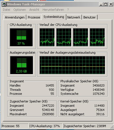

Meiner Meinung sollte es nicht am Ram liegen, den Audiospuren belasten den Ram nicht immens.
Es sei den du hast viele Instrumente aus Sample Librarys oder oder viel Faltungshall in Verwendung.
Die Ram Auslastung siehst du im Taskmanager.

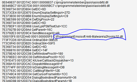

Sieht nach nem Speicherzugriffsfehler aus...
Kenn mich mit carashlogs nicht aus aber ich würd mal da ansetzten....

guter hinweis, dudex. allerdings nicht in allen drei logs enthalten.
Reaktionen: pflaster
ber ich würd mal da ansetzen....
WOW, Hammer. DANKE SCHON MAL.
Das Programm von EMSISOFT habe ich schon vor Monaten gelöscht, aber ein Eintrag scheint da noch 'rumzugeistern, trotz "Saubermachen" mit TUNE UP oder CCleaner....

So sieht der TASKMANAGER bei mir aus. Ist doch alles im (wahrhaftig...) Grünen Bereich, denke ich...
