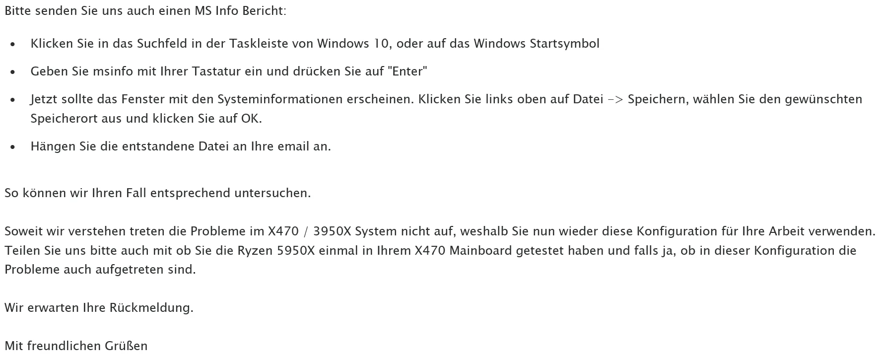

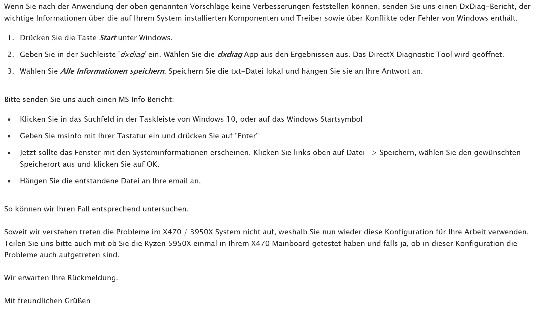

Direkt nach meinem letzten Posting kam dann wieder eine Antwort von AMD. Und natürlich das Standard-Geschwurbel (das hatte ich alles schon in meiner ersten Mail "abgefrühstückt" - englisch und deutsch). Aber immerhin bietet man im zweiten Teil an, dass ich Infos schicken kann. Nun gut, kann ich ja erst mit dem Gigabyte.
(Ausschnitt des zweiten Teils, oben steht nur Treiber- und Firmware-Geschwurbel)
Ach, AMD, ihr seid ja schlimmer als meine Freunde hier, die auch ab und mal etwas überlesen :D:p

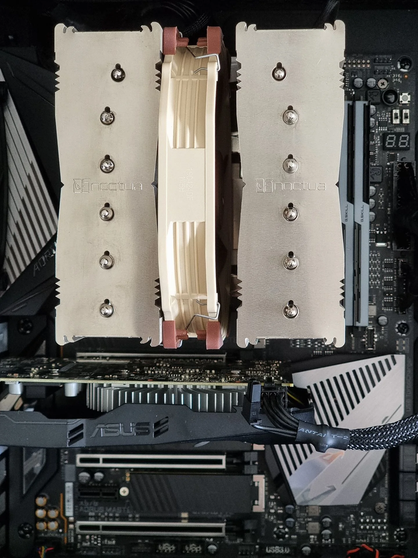

Das Gigabyte X570 Aorus Master Rev. 1.2 ist angekommen, und der nächste und zugleich auch letzte Versuch kann beginnen. Leider habe ich mal wieder wichtige Dinge außer Acht gelassen: Ich habe bei der letzten Demontage mit dem MSI (ist weg) vergessen, dass ich vorher einige Software deaktiviere. Gut, das soll jetzt nicht das Problem sein.
Ihr könnt ja für euch selbst mal insgeheim tippen, ob sich damit das Problem aus der Luft schaffen lässt. Ich bleibe bei meinem "Nein" und der Vermutung, dass CPU und / oder AGESA hier die Übeltäter sind. Und da diese Dinge von AMD kommen, hat der Mainboard-Hersteller keinen Einfluss darauf. Ich hoffe, dass ich mich irre. Wir werden sehen.

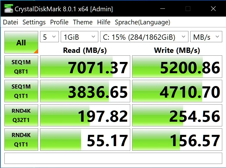

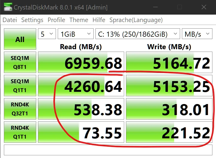

Das System läuft bis jetzt völlig stabil. Ich kann hier mit dem Midi-Keyboard spielen, zwischen Fenstern umschalten, CrystalDiskMark nebenher laufen lassen, Maus und Tastur bedienen, USB-Geräte abziehen und wieder einstecken. Nicht ein einziger Knackser bisher, nichts. Ich bin eben natürlich total skeptisch. Ich denke, es macht Sinn, dass ich das alles mal bis morgen teste, bevor hier wieder die Ernüchterung folgt.
Was aber auffällig ist, ist die Perfomance der WD's auf dem Gigabyte Auorus Master Rev. 1.2 unter PCIe 4.0 im Vergleich zum MSI Meg Unify. Ein paar Seiten vorher hatte ich ja einen Screenshot von CrystalDiskMark gepostet (mit dem Meg Unify):
Das schaut mit dem Auorus Master Rev. 1.2 nun so aus:
Und das ist ein gewaltiger Unterschied.
Reaktionen: Jorchime, Schlumpfpeter, Glutamatjunkie und eine weitere Person

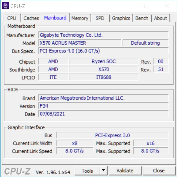

Deine Graphikkarte steht jetzt aber auf PCIe 3.0 x8. War das bei deinen früheren Tests auch so?
Reaktionen: Loop_Breaker
