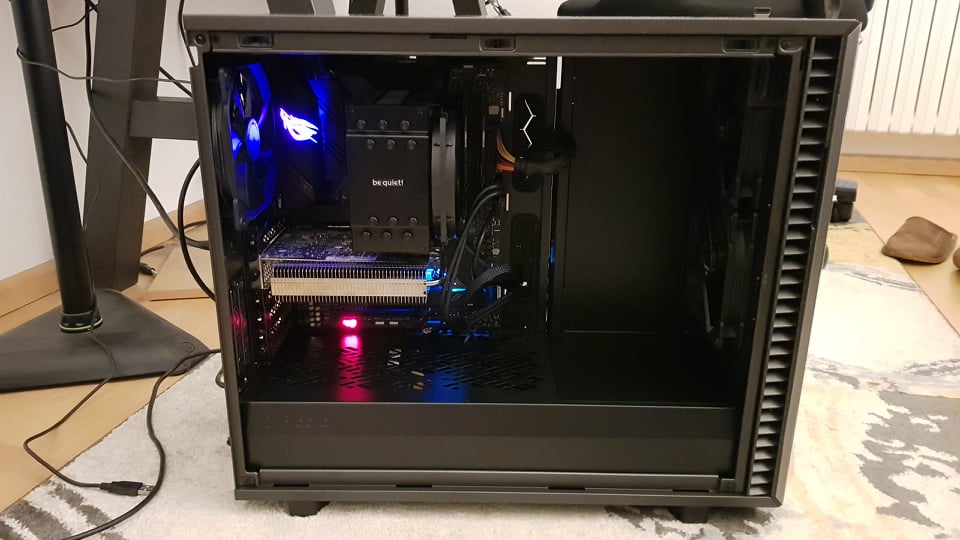

Ok, habe mir jetzt mal die halbe Stunde Zeit genommen, den Kasten zusammenzubauen.
Neustes BIOS ist drauf (F34, 13.07.2021, über USB-Slot ohne CPU installiert), NVMe's sind eingebaut. Ich habe darauf verzichtet, die PCIe-USB-Karte und USB-Backpanels zu installieren. Nachher kommt dann der Zittermoment: Das erste Einschalten. Aber jetzt gehe ich erst einmal eine große Runde spazieren.
Bis dann ;-)
Montiere auf dem Kühler noch einen Lüfter!
Dazu müsste ich oben das Gitter installieren (und das hörst du noch mehr). Normalerweise hat der 2 Lüfter, aber die ganzen X570-Boards lassen das nicht zu. Mir fehlen hier ca. 15mm bei diesem Gehäuse. Ideal wäre eine größere Lüfterfläche hinten, weil ich ja jetzt weitaus mehr Luft in das Gehäuse blase, als ich hinten wieder rausbekomme (vorne zwei 140'er, hinten eben 120). Geht dann nur über Drehzahl -> lauter. Ich bestelle mir die Tage mal ein paar Gehäuse und schaue mir die Sache mal an. Natürlich alles nur wegen Carlos, ihr wisst schon ;)
Ich ahne, dass gibt wieder eine Dauerbaustelle. Aber ich erspare euch und mir darüber zu berichten.

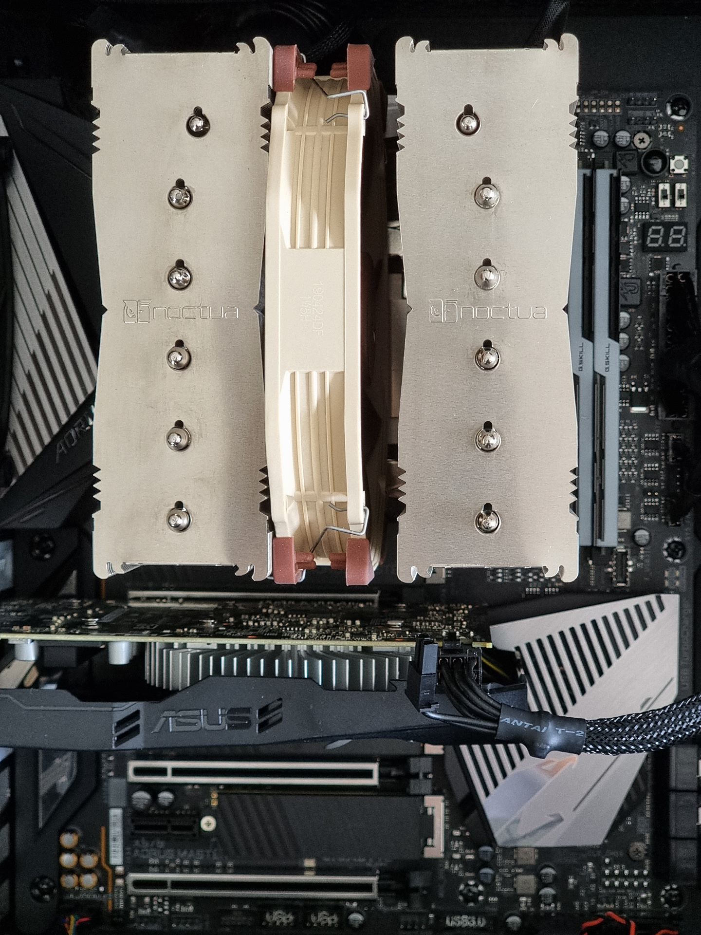

Nicht falsch verstehen: Der Noctua NH-D15 passt schon (habe den ja schon länger). Bei den X570-Boards sind links oben größere Abdeckungen, weshalb der zweite Lüfter etwas nach vorne müsste, was mein Gehäuse nicht erlaubt, da der Lüfter dann etwas übersteht. Der zweite Lüfter macht übrigens nicht viel aus (ca. 2 Grad Celsius) und gibt es auch mit einem Lüfter (dann schaut es aus, wie auf meinem Bild ). Den Dark Rock Pro 4 hatte ich damals auch. Er ist definitiv lauter, um auf die Kühlleistung des NH-D15 zu kommen (sieht aber schöner aus ;)).
Am Kühler werde ich nichts ändern, es wird ein neues Gehäuse werden.

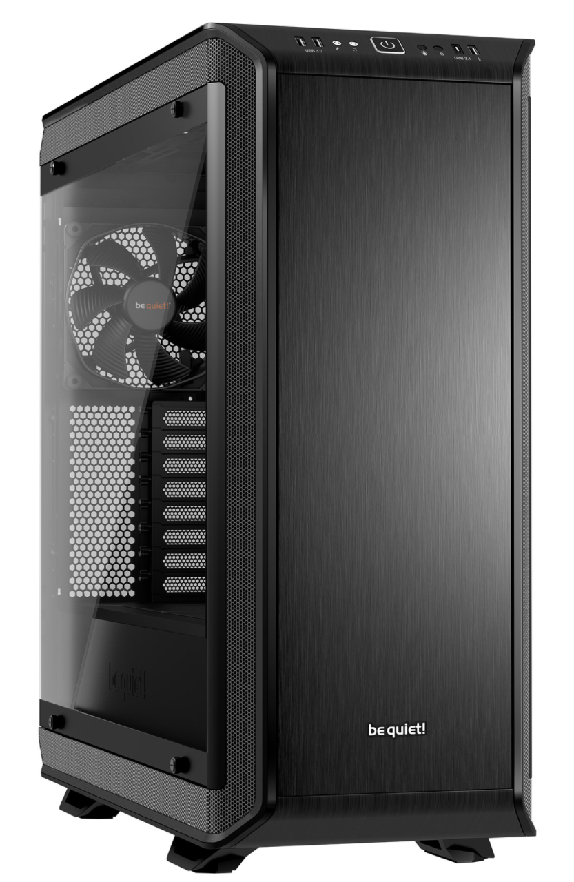

Egal, ich habe mir jetzt ein neues Gehäuse bestellt. Ist zwar nicht günstig (Glas wollte ich eigentlich auch nicht - aus dem Alter bin ich heraus), aber ok, dass ist ja etwas für viele Jahre: DARK BASE PRO 900 Black rev. 2
Wenn Ihr möchtet, kann ich zu dem Gehäuse etwas schreiben, wenn es da ist. Für mich ist v.a. die integrierte Lüftersteuerung interessant und der Einsatz von 3 140mm-Lüfter (sind ja dabei). Ich glaube schon, dass ich damit die Temperaturen etwas reduzieren kann. Warten wir es ab.
Genau das Gehäuse habe ich. Das erste was ich tat, Steuerungsplatine abgeschraubt und ab in den Müll!
