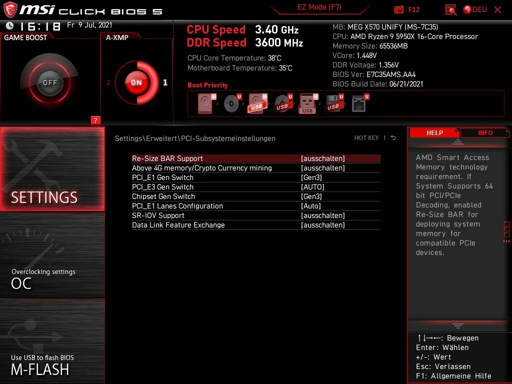

2.) Treten Audio-Knackser auf, und ihr besitzt eine AMD Radeon 6xxx oder Nvidia RTX 3xxx müsst ihr deren PCIe-Steckplatz im BIOS von PCIe Gen. 4 auf PCI Gen. 3 drosseln. Ja, das bremst diese Karten aus, aber beseitigt vorerst einmal Audio-Knackser und sonstige Probleme mit USB. Ich kann mir vorstellen, dass das den Zockern unter uns "weh tut", aber hier geht es ja um unsere Audio Workstations, bei denen FPS wohl nicht so wichtig sind ;-) Habt ihr noch andere Karten, die eventuell PCIe 4.0 verwenden, müsst ihr diese ebenfalls umstellen.
3.) Fies sind NVMe's mit PCIe-4.0-Unterstützung. Warum? Weil meistens der erste M.2-Steckplatz direkt über PCIe-4.0 an die CPU angebunden ist. Ich kenne kein BIOS (auch nicht an meinem MSI), bei dem sich das umstellen lässt. Findet ihr keine Einstellung, müsst ihr in den sauren Apfel beißen, und diese NVMe an einen Steckplatz anschließen, der nicht direkt sondern über den Chipsatz (Stichwort: PCH) angebunden ist. Diese Information findet ihr im Handbuch. Kein Handbuch parat? Ok: Der erste M.2-Steckplatz (M2_1) ist fast immer an die CPU gebunden, der zweite und (falls vorhanden) dritte Steckplatz läuft immer über den Chipsatz (also X570 / B550). Aufpassen: In den meisten Fällen werden 2 SATA-Ports deaktiviert, wenn man den dritten Steckplatz (M2_3) verwendet. Also nicht verwundern, wenn plötzlich 2 über SATA-angeschlossene Laufwerke nicht mehr funktionieren. Habt ihr eine solche PCIe-4.0 NVMe dann an den zweiten oder dritten Steckplatz angeschlossen, müsst ihr nun im BIOS die Chipsatz-Anbindung künstlich von PCIe 4.0 auf PCIe 3.0 drosseln. Ja, auch das schränkt die Transferleistung der NVMe sehr stark ein (siehe dazu mein Originalthread: von fast 7.000MB/s auf 3.200MB/s), aber derzeit gibt es keine andere Lösung.
Hier seht Ihr mal BIOS-Einstellungen meines MSI MEG Unify für ein solches Problem-Szenario:
Ich stehe auch mit MSI in Kontakt (die tun mir leid, weil die gerade von der Spielerfraktion regelrecht überschwemmt werden). Sollte ich Neuigkeiten haben, werde ich das auch hier veröffentlichen, da es auch für andere Hersteller gelten wird (was von AMD noch kommt).

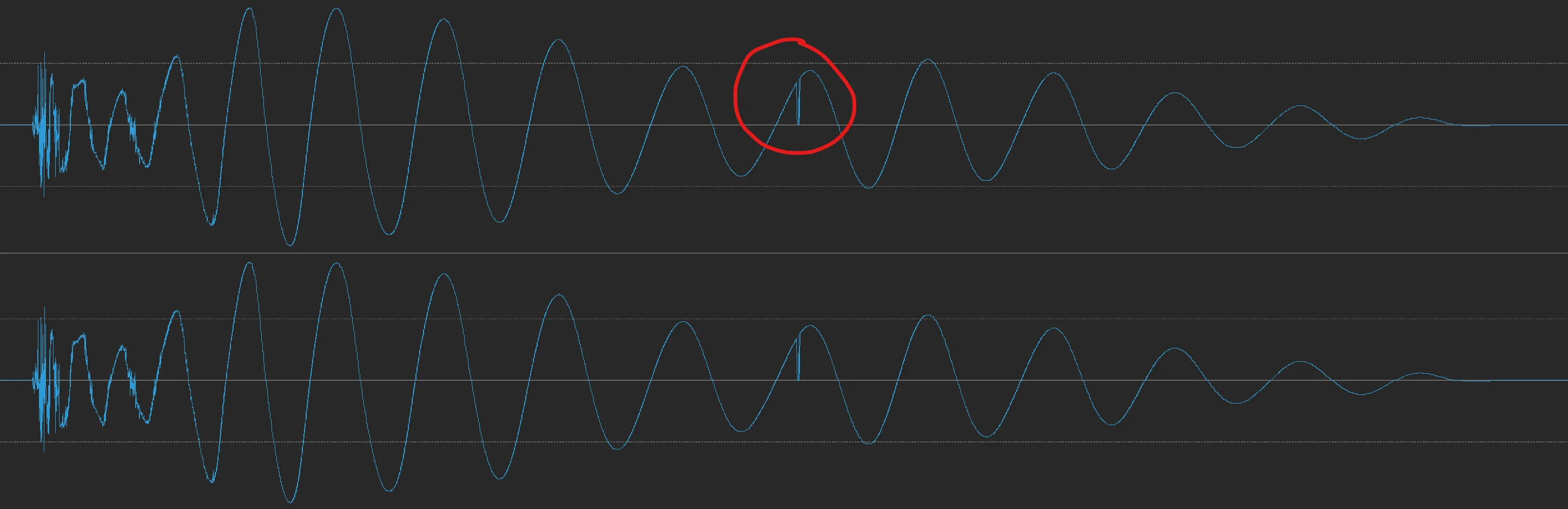

Allgemein: Diese Art des Knackens lässt sich auch aufnehmen. Das sollte man auch tunlichst testen. Nicht, dass man hinterher die ganze Kiste auseinandernimmt, tagelang z.B. die Familie etc. vernachlässigt, und in Wahrheit ist es z.B. ein defektes Kabel, ein Problem mit der Erdung, Einstreuungen / Störsignale, Wackelkontakt (z.B. defekte USB-Buchsen) etc.
Ich habe das dafür die Ausgänge von Studio One in Totalmix abgegriffen, auf einen Hardware-Output geroutet und Loopback aktiviert, um auf den Audiostream Zugriff zu haben. Dieses Output kann man natürlich wieder in der DAW oder sonstigen Programmen (Audacity, WaveLab etc.) als Input für eine Audiospur verwenden. Wenn später darin nichts zu sehen ist, hat es nichts mit dem hier beschriebenen Problem zu tun. Ich hätte in Studio auch direkt den Ausgang der Quellspur als Eingang einer weiteren Audiospur verwenden können, aber dann bekommt man die USB-Problematik zum Interface nicht mit.
Hier sieht man einen solchen Knackser sehr schön:

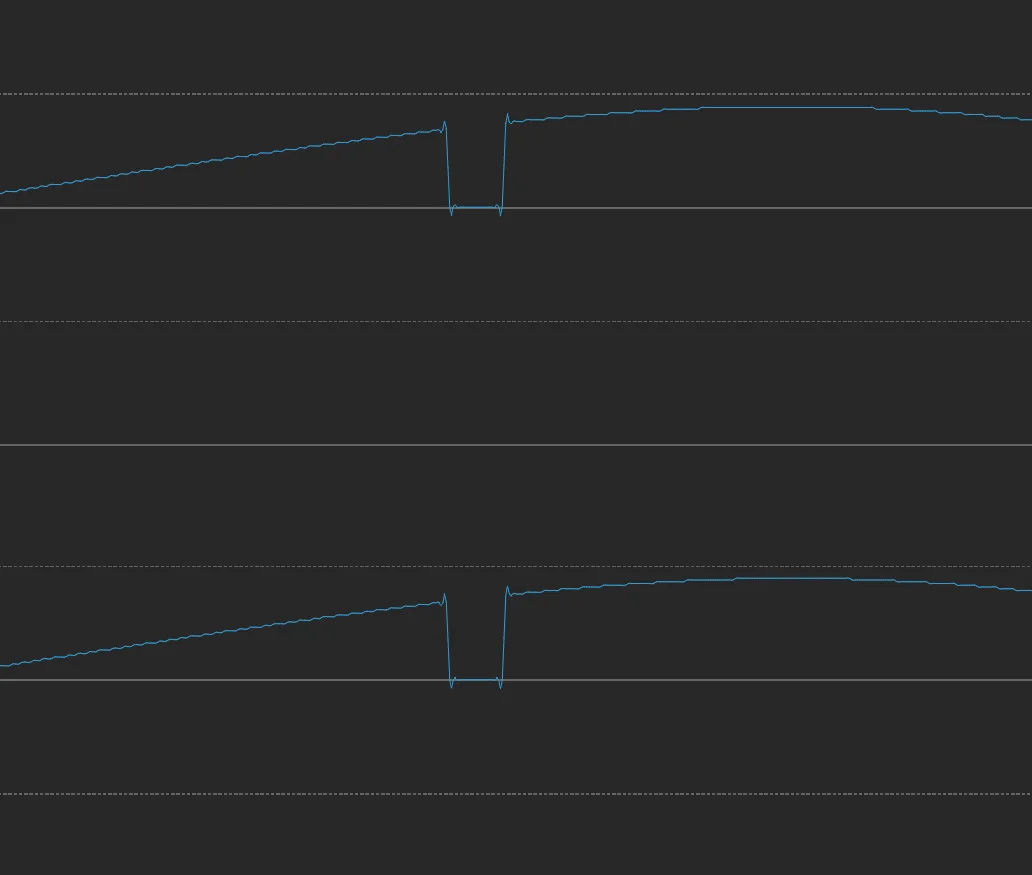

Und hier gezoomt (typisch für einen digitalen Übertragungsfehler / Unterbrechung):
