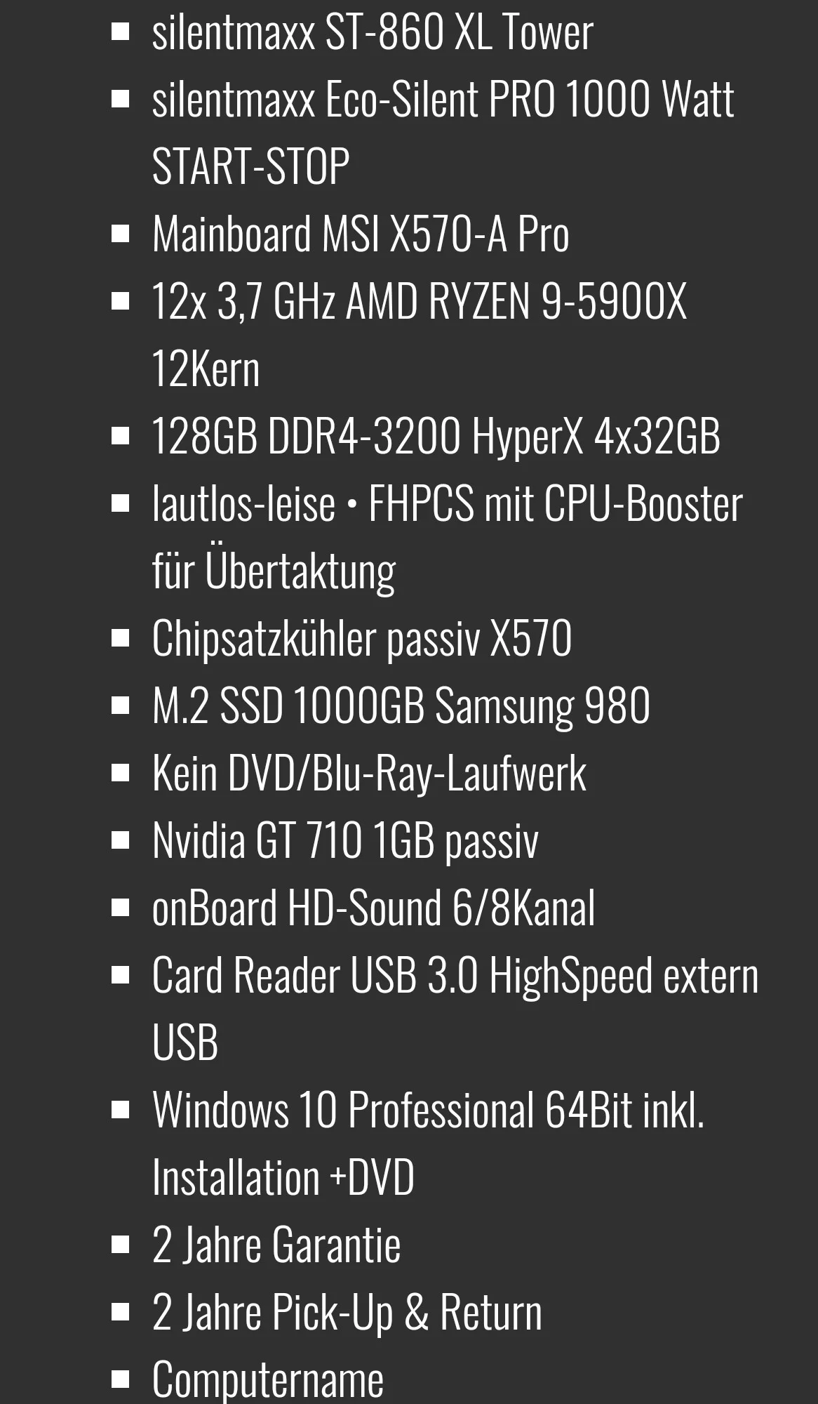

Mh, wir haben als Systemplatte für das neue System mit 5900x und dem MSI-Board eine Samsung 980 Pro M2 genommen. Das klingt ja dann nicht so prickelnd.
Ich bin gespannt, weil das ja eine ähnliche Kombi ist. Welches Board genau? Unify? Ace?
Das hier ist das System, welches wir gekauft haben (warten noch auf die Lieferung).
Die Grafikkarte wird ersetzt durch eine Nvidia Quadro, an Festplatten kommen noch eine m2 2tb (aber PCi 3) für Projekte und 3 QVO SSDs für Samples dazu.
