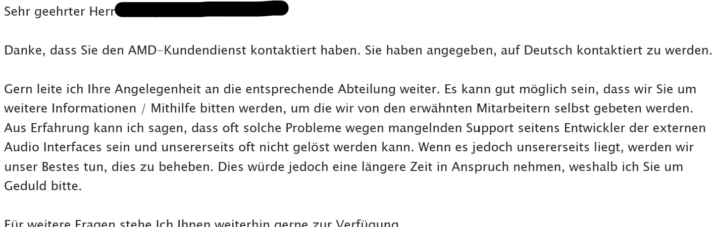

AMD hat sich ebenfalls gerade vor 10 Minuten via Mail gemeldet. Hier ein Auszug:
Schön, dass es noch Unternehmen gibt, deren Support nicht um die Deinstallation eines nicht vorhandenen Antivirusprogrammes gibt (oh, ich denke dabei gerade an die Standardantworten des Supports von DAW-Herstellern *ironic mode off* ;-)). Warten wir ab, wie man der Sache nachgehen wird.

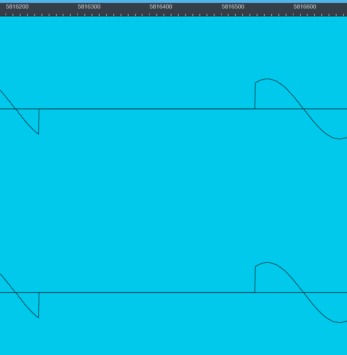

Hat jemand eine Idee, um mir das Leben zu erleichtern?:
Ich verwende zum Testen der Problematik einen gerenderten Sinuston mit einer Länge von 20 Minuten. Wie schon eingangs beschrieben, route ich den konfig, DAW-Ausgang im RME auf einen Hardwareoutput mit akt. Loopback. Diesen nehme ich dann simultan auf einer Audiospur in der DAW auf. So kann ich natürlich wunderschön feststellen, wo, ob und wann das Knacken auftritt. Es ist nur sehr zeitaufreibend, dass ich dann später eine ganze Spur durchforsten muss (entweder durch Abhören oder durch visuelle Kontrolle der Wellenform). Ich kann natürlich auch mit umgedrehter Phase arbeiten und höre dann nur die Unterschiede (logischerweise die Position der Aussetzer). Gefällt mir auch nicht, weil die Aufnahme des Signals aus dem Fireface natürlich eine Latenz hat, was ich vorher korrigieren muss. Ich möchte schlicht und einfach nicht mehr für jeden Testdurchgang derzeit viel Zeit zum Validieren aufbringen. Habe ich etwas geändert, soll ein Testdurchlauf stattfinden, und wenn er fertig ist, mag ich quasi auf Knopfdruck das aufgezeichnete Signal auf Störungen überprüfen.

Auf Heise+ gibts einen recht aktuellen, Artikel, dass die (angeblich) superschnellern DDR4 IMMER 1% lamgsamer sind, als stinknormale DDR4. Weil die "anderesartigkeit" dieser Riegel, mehr Problem schafft (als der absolut unnötige // da die Dinger Prakrisch eh viel zu schnell sind) höhere Takt bringt.
  • #70

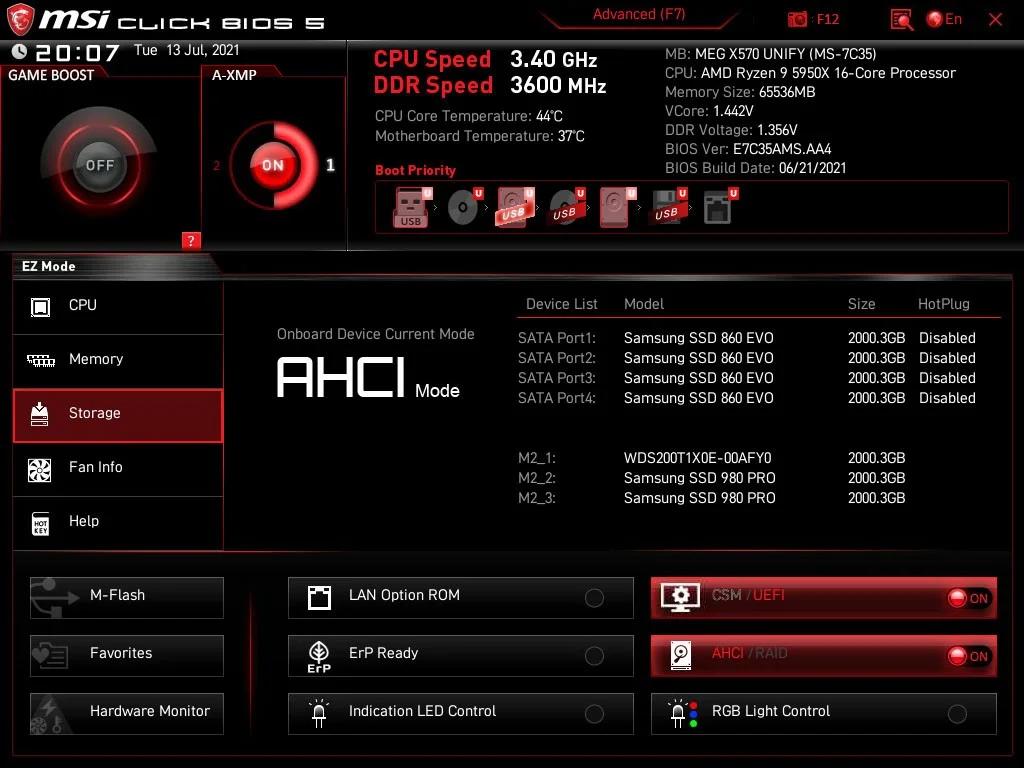

So, die WD ist eingebaut, das OS geklont. So schaut es derzeit aus:
Und keine Bange, das ist die WD Black SN850 NVMe PCI-E 4.0. Western Digital verwendet wohl den Produktcode als Bezeichnung.

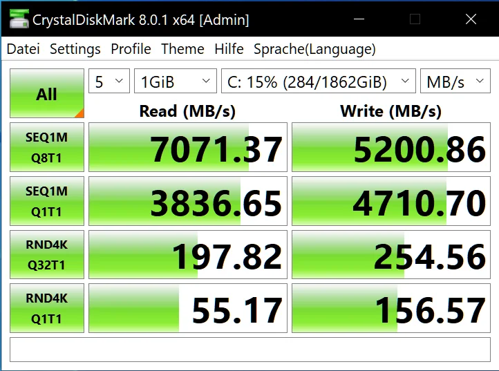

Ist übrigens wirklich noch mal deutlich schneller als die Samsung 980 Pro NVMe PCIe 4.0. Weniger gefallen hat es mir, dass die Platine ziemlich krumm ist, aber o.k. soll uns hier nicht interessieren. Hier mal kurz ein Benchmark mit PCIe 4.0 (mit PCIe 3.0 dümpelt das Platinchen nur mit etwas über 3.200MB/s herum - so viel zum Thema PCIe 4.0 vs. PCIe 3.0):
Und sorry, dass meine Bilder meistens so riesig sind, dass liegt halt an HiDPI und der Monitorskalierung. Ich habe übrigens einen Fetisch für 2TB-Datenträger :)
Der Chipsatz wurde auf PCIe 3.0 kastriert (also mit "CHIP GEN SWITCH" im Bios). Jetzt bin ich auf die ersten Tests bzgl. Audio-Knackser gespannt. Natürlich werde ich auch Tests machen, dann denen die beiden Samsung NVME's nicht angeschlossen sind. Ihr wisst schon: Sicher ist sicher ;-)

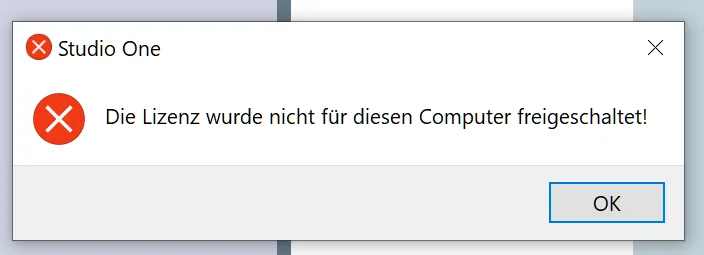

Und jetzt natürlich diese Nerverei wieder los, weil ich etliche Installationen wieder aktivieren muss (wegen der neuen NVMe):
Ganz übel ist das Codemeter-Geraffel vom Avenger. Ein böser Bub ist auch Sylenth 1, der ebenfalls deaktiviert werden möchte (geht nicht im Account, also dran denken, wenn man einen neuen PC aufsetzt, denn zack ist die Anzahl von Aktivierungen aufgebraucht). Und auch wenn ihn viele nicht mögen: Der iLok-Dongle ist und bleibt mein LIebling.
