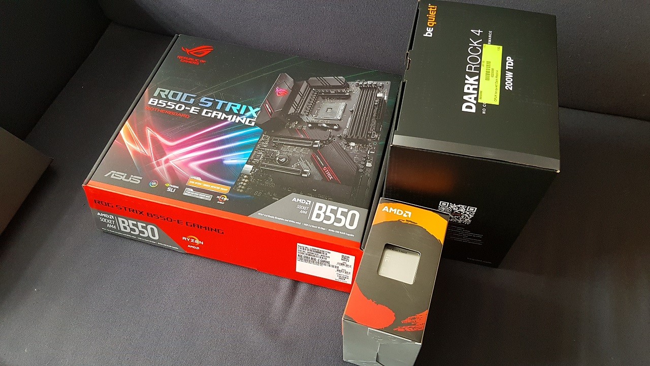

Bei mir wird der Zusammenbau noch etwas dauern. Ich dachte in meinem Jugendlichen Wahnsinn, dass ich mir das Interface einfach bestellen kann. Da gucke ich und stelle fest Motu* M2 ist überall ausverkauft :eek:
Aber die Teile sind schon mal da :D
Reaktionen: Steinwurst
  • #108
Das mag ein Segen sein, ich habe viel schlechtes über motus gehört was Stabilität und Treiber angeht...
Reaktionen: Steinwurst und Glutamatjunkie
Happy Basteling, lieber Kollege. Wenn du seelischen Beistand brauchst: Ich bin für dich da ;)
