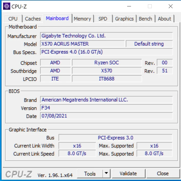

Deine Graphikkarte steht jetzt aber auf PCIe 3.0 x8. War das bei deinen früheren Tests auch so?
Nein, auch jetzt nicht mit der Konfiguration, mit der ich gerade das System am Laufen habe:
Ich habe vorhin nach dem Zusammenbau nur einen Weg gesucht, wie ich es hinbekomme, dass ich später die USB PCIe-Karte ohne fräsen installiert bekomme. Die USB-Ports der Karte sind leider hochkant, und teilweise sind die Öffnungen am Miditower einen Millimeter zu schmal und beim Auorus teilt sich leider der zweite PCIe-Slot (und hier passt die Öffnung im Gehäuse) mit dem ersten die Lanes auf. Was du also oben bemerkt hast, ist das Aufteilen der Lanes zwischen Grafikkarte und USB-Karte, deshalb im ersten Bild nur 8 Lanes. Das MSI und mein altes ASUS-Board waren hier anders verschaltet. Hier hat sich der zweite Slot nichts mit dem ersten geteilt. Die Karte ist draußen, weil ich morgen die untere Öffnung größer fräsen muss (deshalb habe ich auch die ganzen USB-Panels weggelassen), wobei ich am Überlegen bin, ob es nicht auf mal Zeit für ein neues Gehäuse wäre. Mir war es nicht wichtig, dass ich hier die 8 Lanes zeige, sondern das die Kiste mit dem Aorus läuft und ich fast fertig gewesen bin.
In normalen Betrieb, wie jetzt auch, läuft die Grafikkarte ganz normal mit 16 Lanes mit PCIe 3.0.

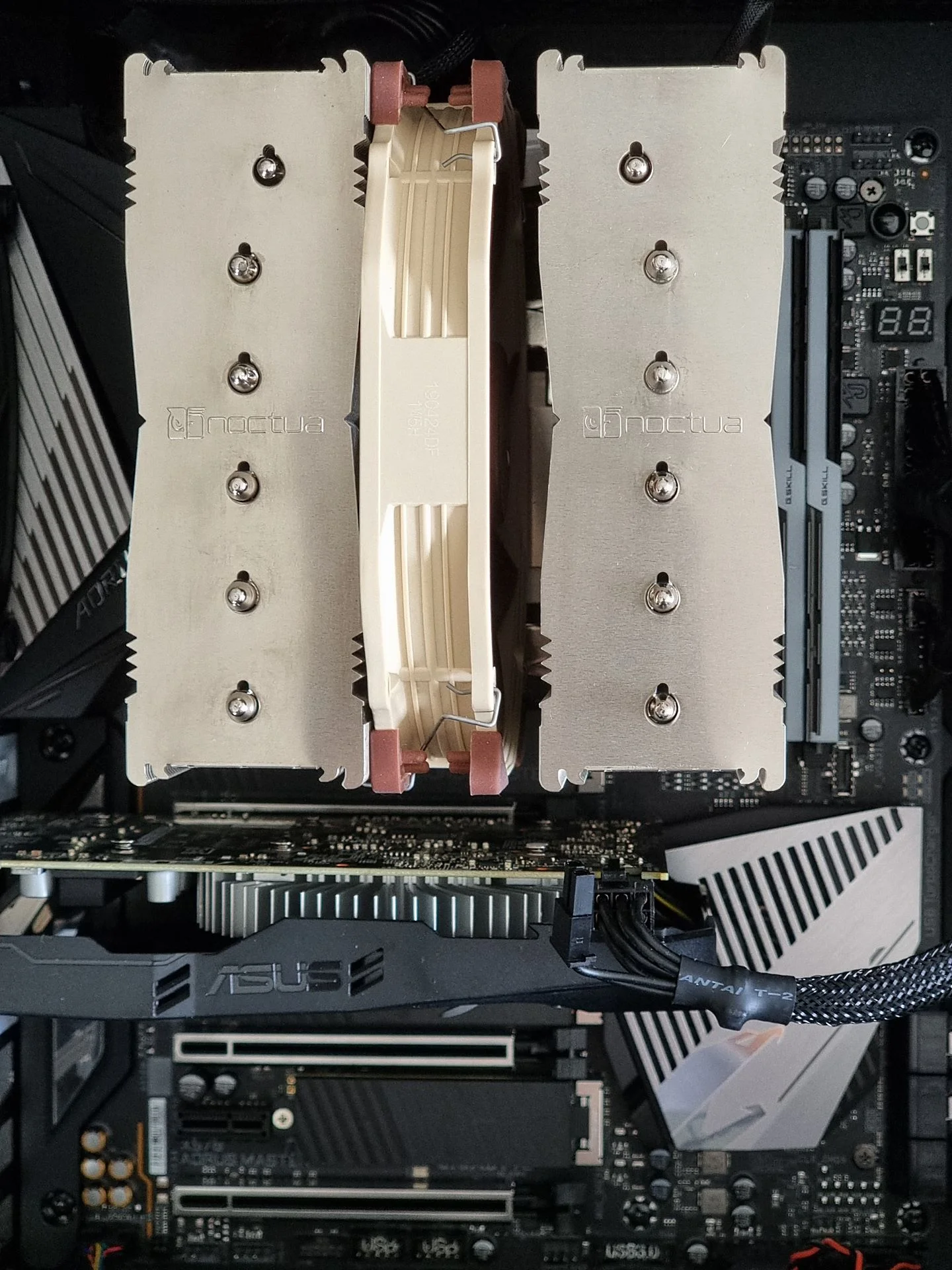

Ok, habe mir jetzt mal die halbe Stunde Zeit genommen, den Kasten zusammenzubauen.
Neustes BIOS ist drauf (F34, 13.07.2021, über USB-Slot ohne CPU installiert), NVMe's sind eingebaut. Ich habe darauf verzichtet, die PCIe-USB-Karte und USB-Backpanels zu installieren. Nachher kommt dann der Zittermoment: Das erste Einschalten. Aber jetzt gehe ich erst einmal eine große Runde spazieren.
Bis dann ;-)
Montiere auf dem Kühler noch einen Lüfter!

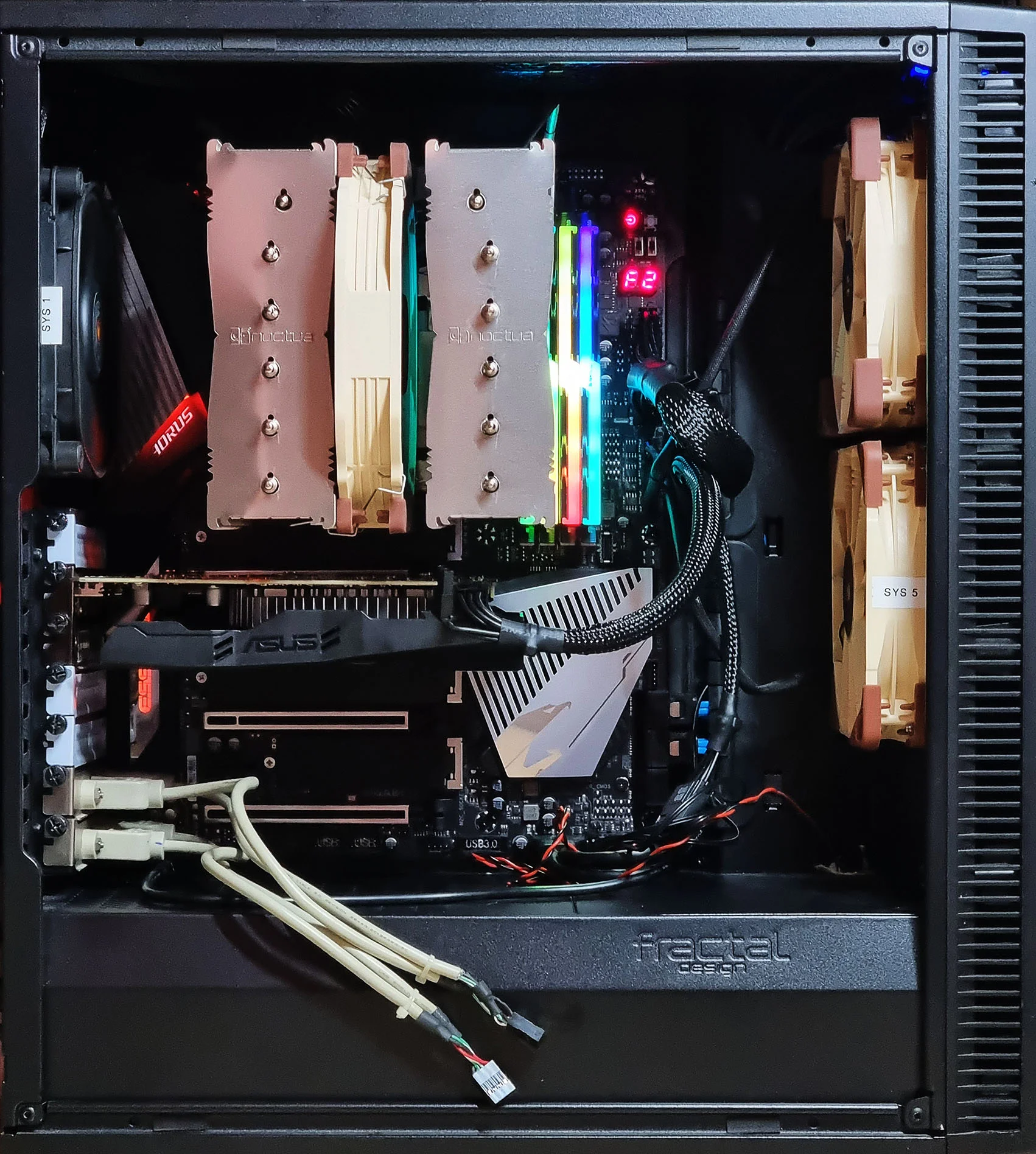

  • #158
Bis dann ;-)
Da musste ich eben aufpassen, da ich im Case die Kontaktdaten der hübschen DHL-Zustellerin aufbewahre ... (Problem: "Sie" ist Carlos, Italiener und 53 ):D:D:D
Die USB-Slotblenden denke dir weg. Ich muss später mal suchen, wo ich die Blenden zum Case liegen habe. Wollte jetzt nur nicht das Gehäuse offen lassen oder abkleben.
Gehäuse ist ein Fractal Define C (kein TG, also Blech mit Dämmung). Das kommt aber die Tage weg. Ich mag einen etwas breiteren MIDI-Tower, damit ich wieder den zweiten Lüfter vom Noctua installiert bekomme (der muss etwas versetzt installiert werden). Viel optimieren kann man da nicht. Oben kann ich auch Lüfter installieren, aber das vergessen wir mal ganz schnell für's Studio.
