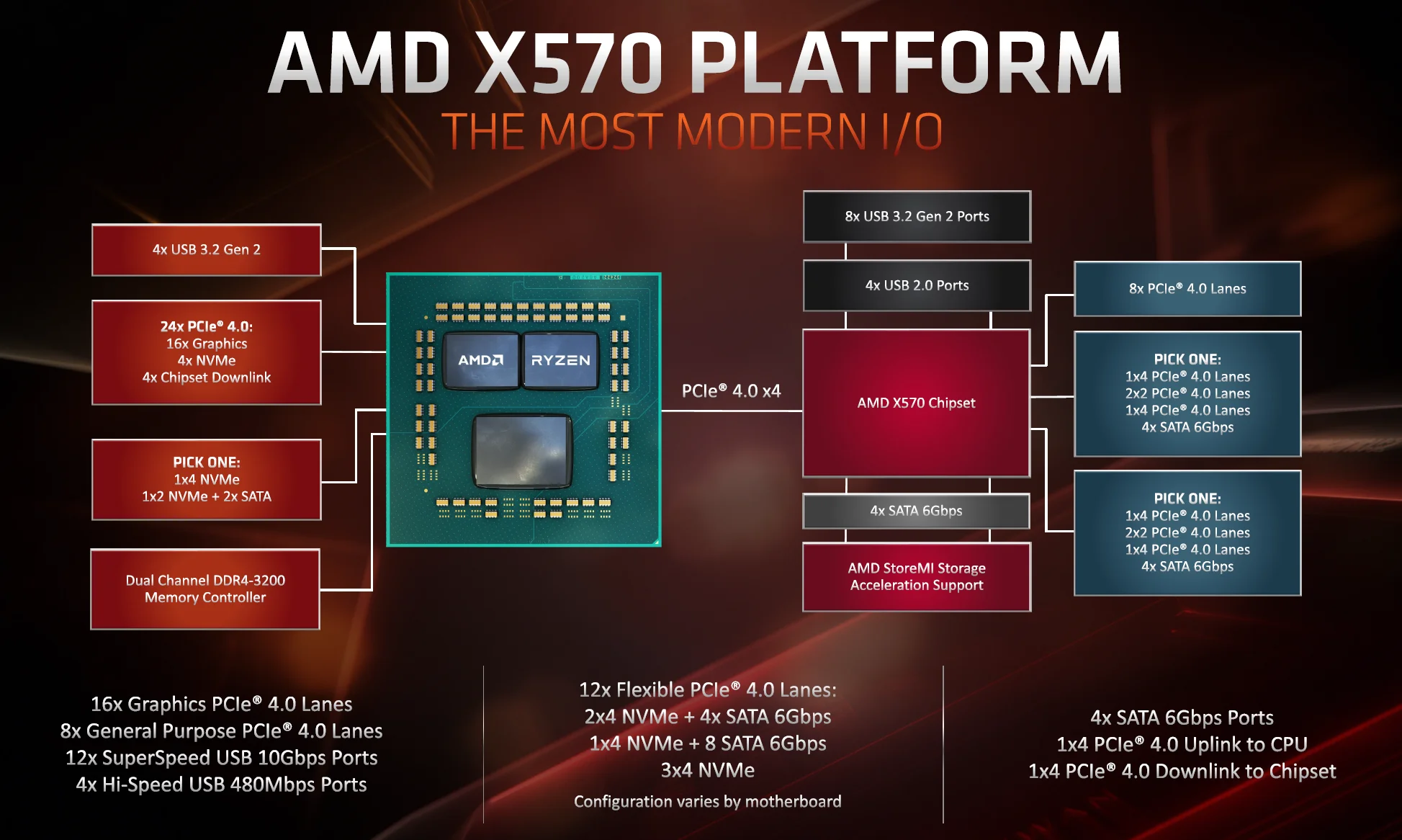

Warum solche Dinge eine USB-Verbindung ins Stocken bringen können, wird aus der Architektur ersichtlich:
Die meisten Probleme entstehen dann, wenn das mit dem "Switchen" (PCIe) nicht funktioniert und Ressourcen nicht schnell genug freigegen werden können. Das betrifft natürlich auch USB. Und wenn das bei einem durchgängigen Datenstrom (wie eben der Audiostream über ASIO) geschieht, hat das sofort Auswirkungen, die man bemerkt. Einen solchen Datenstrom kann man schlecht ohne bemerkbare Aussetzer puffern bzw. in eine Warteschlange stellen (wir wollen ja möglichst mit niedriger Latenz und vor allem unterbrechungsfrei hören), wie es z.B. bei Laufwerken ist (hier bekommt man es nicht mit, wenn der Datenstrom mal ein paar Mikrosekunden pausiert). Bei Maus und Tastatur merkt man das ohnehin nicht. Bei meinen Samsung-Problemkindern ist nur zu vermuten, dass die ab und an mal einen heftigen Lock produzieren. Das passt auch gut der bekannten Problematik mit dem SLC-Cache, was durch die neue Firmware behoben sein sollte (und es vielleicht doch nicht so ganz ist? Aber das sind Spekulationen, die uns nicht weiterbringen (ich werde das auch nicht weiter verfolgen).
