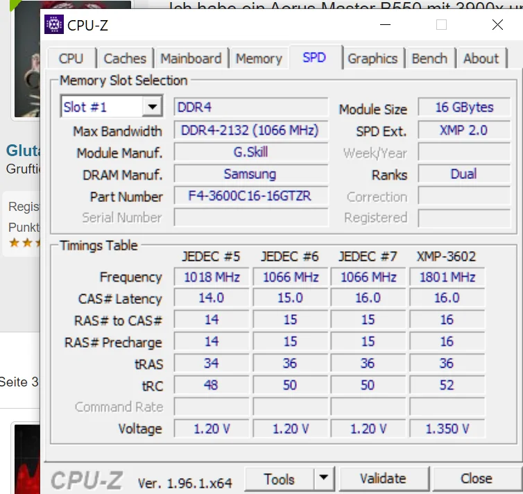

Das ist mein aktueller RAM (64GB, läuft natürlich im XMP-Modus):
Vorher hatte ich den G.Skill Trident Z Neo F4-3600C16Q-64GTZNC (SK Hynix statt Samsung), den ich im Rahmen der Fehlersuche gegen obigen ausgetauscht habe. Bis dahin wusste ich noch nicht, was die Ursache ist. Wie gesagt, erst mal herausfinden, dass eine NVMe so etwas auslösen kann, ist wahnsinnig schwierig. Im Prinzip habe ich jetzt momentan Komponenten von zwei Rechnern hier stehen, da ich mich durch den Austausch von Komponente zu Komponente hochgeangelt habe (was ich dann auch durch ein sichtbares Defizit in der Haushaltskasse meiner Liebsten erklären durfte :)). Bisheriges Resultat: Ich habe etwas schnelleren RAM, ein überdimensioniertes Netzteil (550 > 1000W), zwei kastrierte 980 PRO NVMe PCIe 4.0 und eine RTX 3070 (prima, jetzt ergibt das Netzteil Sinn).
