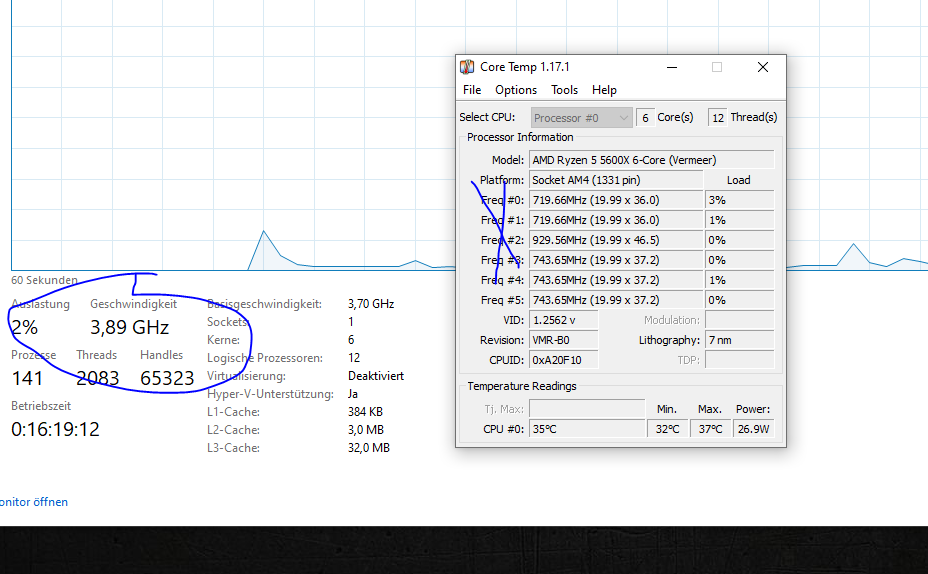

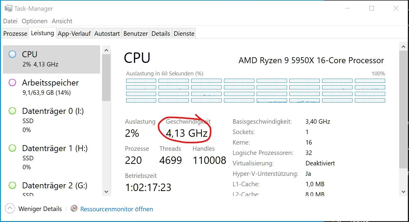

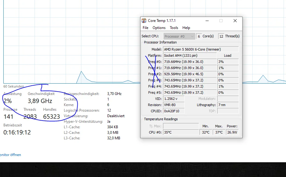

Das Problem scheint beim Task-Manager zu liegen. Ich habe das etwas über CoreTemp beobachtet und der CPU taktek wie erwartet runter. Unbenannt.webp
  • #202
Das Problem scheint beim Task-Manager zu liegen. Ich habe das etwas über CoreTemp beobachtet und der CPU taktek wie erwartet runter. Anhang anzeigen 98735

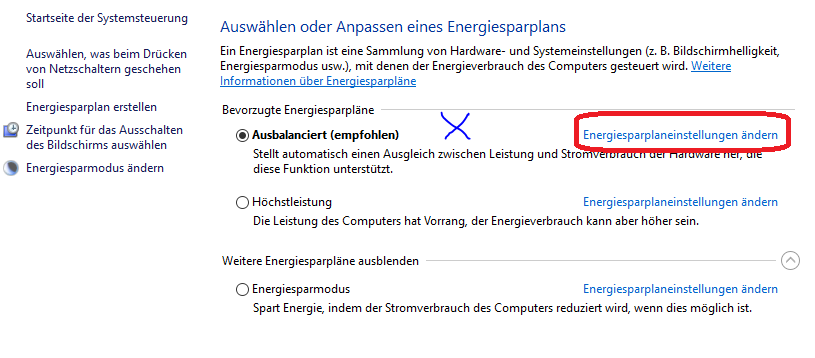

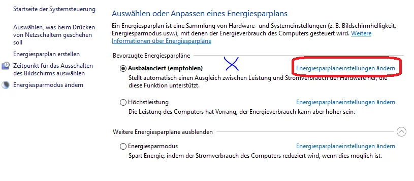

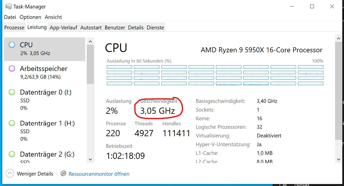

Das dürfe an deinem Energiesparplan liegen. Mit den neuen Chipset-Treibern wird jetzt standardmäßig der "Balanced"-Plan verwendet, den man über die Energieeinstellungen verändern kann (die ehemaligen Ryzen-Energiesparpläne gibt es damit nicht mehr und sind obsolet):

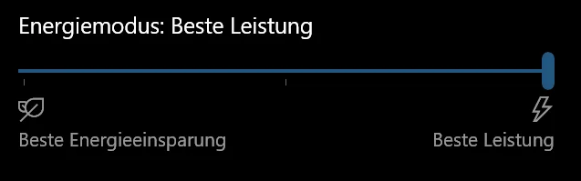

Führt bei mir zu:

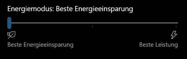

Führt zu:
Lade dir doch von AMD den Ryzen Master herunter, da siehst du viel mehr, als im Taskmanager (der fasst unter "Geschwindigkeit" ja alles zusammen). Aber benutze das Teil auch wirklich nur zum Anschauen und verstelle dort nichts: https://www.amd.com/de/technologies/ryzen-master
Edit: Du scheinst ja die "Fehlerquelle" gefunden zu haben (die etwas unglückliche Anzeige des Taskmanagers).
Reaktionen: HeavyBeats und Schlumpfpeter

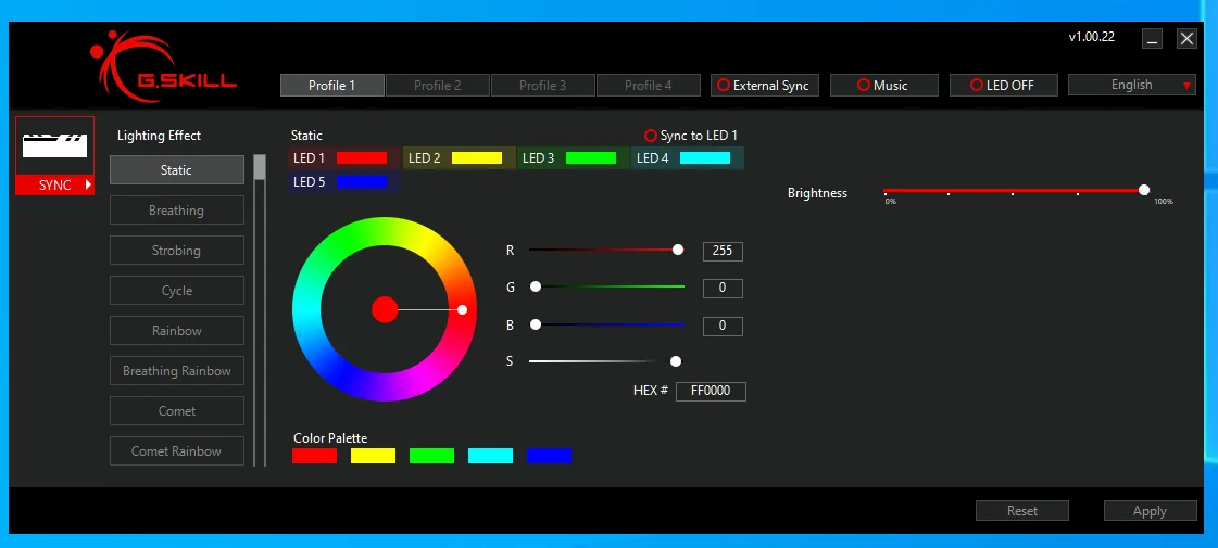

Jetzt wird doch der Teenager bzw. Spieltrieb in mir wach ...
  • #208
Ok, den besten Effekt habe ich auch schon gefunden (so eine Art "Dark Mode" ;-)):
