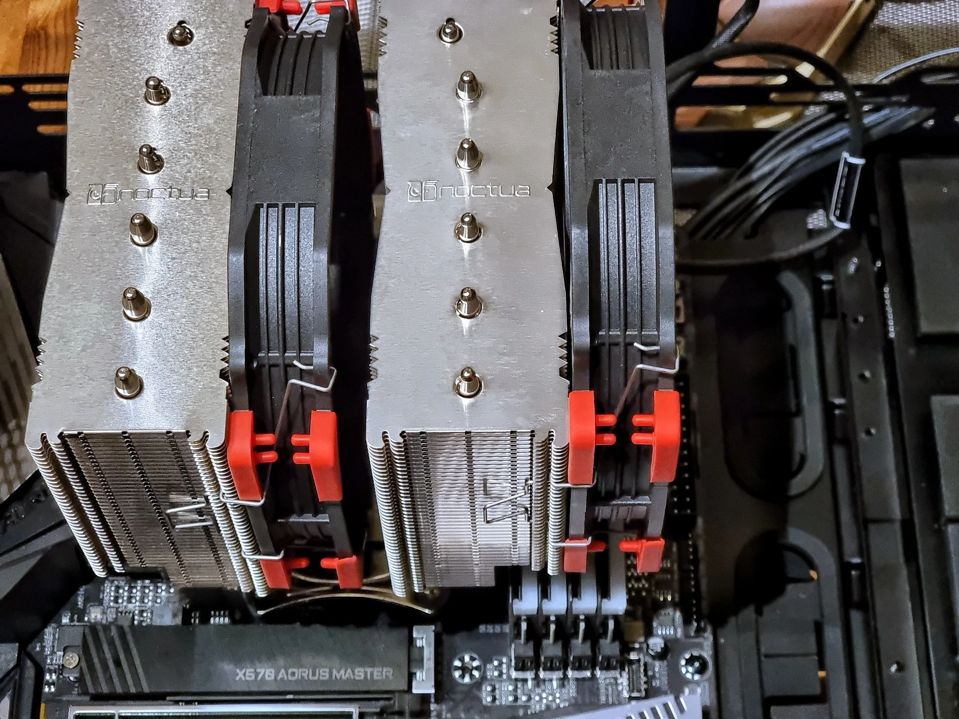

Ok, ich habe mich wieder beruhigt :) Nun gut, ich bin etwas allergisch gegen die Sachen aus dem wunderschönen Glinde im Norden, weil zwischen Listan und mir von 1999-2004 eine sehr enge Bindung bestand.
Positiv: Der zweite CPU-Lüfter passt auch. Und selbstverständlich mit farbigem Akzent. Die alberne LED-Lichterorgel auf den RAM-Riegeln sieht man jetzt auch nicht mehr ;)

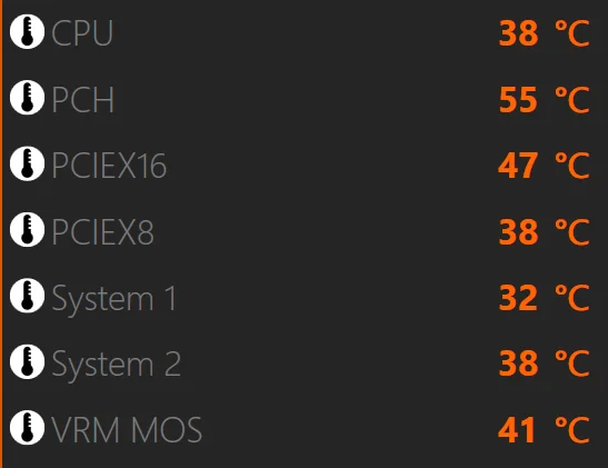

Ok, jetzt hatte ich mal Glück, und er hat eine gute Einstellung ohne BIOS-Reset übernommen. Darf jetzt halt nichts mehr daran ändern.
So, schaut's aus (ich bin übrigens noch in unserem Hobby-Raum unter dem Dach, hier sind es aktuell 25.6 C°):
Ab 50-70cm Abstand höre ich nahezu nichts mehr, und das Gehäuse steht unten zusätzlich noch unter dem Studiotisch (dort ist mein rechtes Ohr auf Abhörposition ca. 110cm bis Gehäuse entfernt) . Kann so bleiben, und für ein Silent-Gehäuse (darauf ist es ja ausgelegt) sind das prima Werte bei dieser etwas höheren Raumtemperatur. Ich hoffe, dass ich jetzt wirklich mal langsam zum Ende komme und das Thema begraben kann. Zwölf Seiten und von Baustelle zu Baustelle.
