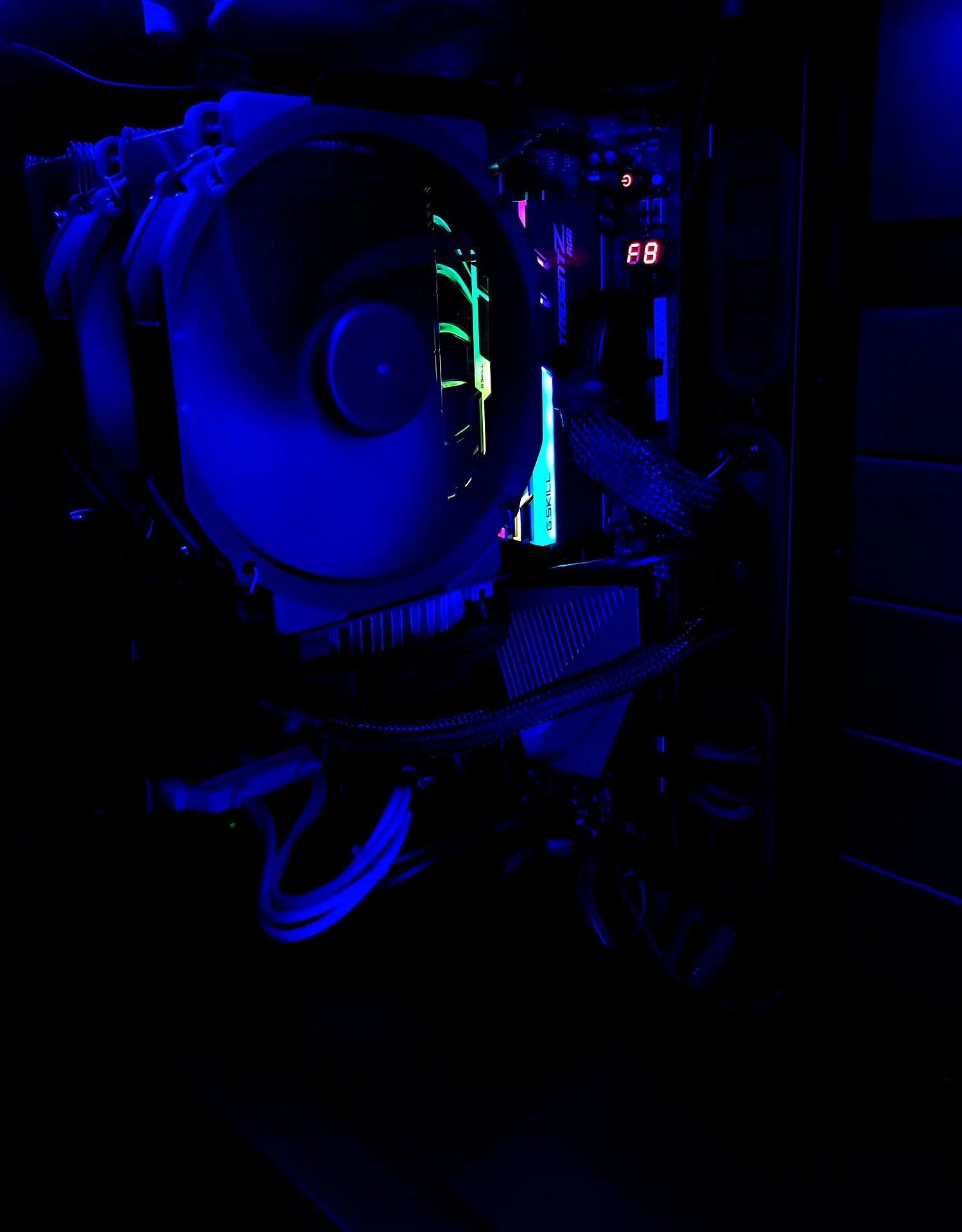

Tja, ich kann wieder Musik machen, schön. Und ich gebe sogar zu, dass ich unter dem Desk die LED's im Gehäuse anhabe ;-)
Und auch wenn es nicht mehr viel mit dem eigentlichen Thread zu tun hat, werde ich auch noch darüber berichten, dass der Verbau einer WaKü in diesem Szenario nichts bringen wird (erst recht nicht, was Lautstärke anbelangt). Ich habe mich für diesen Vergleich für die AIO NZXT Kraken Z73 360 entschieden, die mittlerweile sehr beliebt ist (Leistung und Lautstärke). Natürlich könnte ich jetzt auch für 500-800 EUR eine eigene Lösung auf die Beine stellen, aber für mich ist das im Bereich Audio Workstation etwas praxisfremd. Wie gesagt: Es geht hier ja um ein Silent-System für empfindliche Ohren und nicht um den "Ambient"-Faktor (und klar gibt es hier schöne Exemplare).
