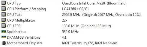

Mein einer älterer Rechner (Intel Core i7-920) erreicht eine CPU Temperatur von etwa 22 Grad und die einzelnen 4 Kerne gehen laut "AIDA" auf nicht mal 40 Grad (unter Last max. 55 Grad). Lediglich die North Bridge wird mit knapp 60 Grad bissel wärmer.
Ich würde mal sagen, dass da mit Sicherheit bei dir irgendwas faul ist.
