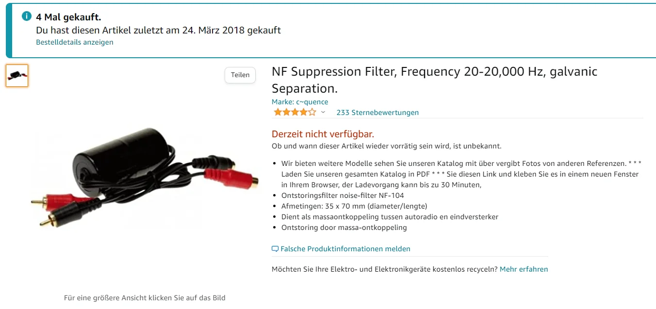

Das wäre eine traurige Lösung, wenn ein fast 930,00 EURO PC so etwas braucht um nicht zu brummen (wie es der alten eben nicht tut).
Auch meinem musste ich das Brummen und Fiepen erst abgewöhnen. Und der hat das dreifache gekostet. Aber damit hat´s schlussendlich funktioniert, seitdem ist totenstille - Stichwort galvanische Trennung:
Leider wohl derzeit nicht verfügbar...
