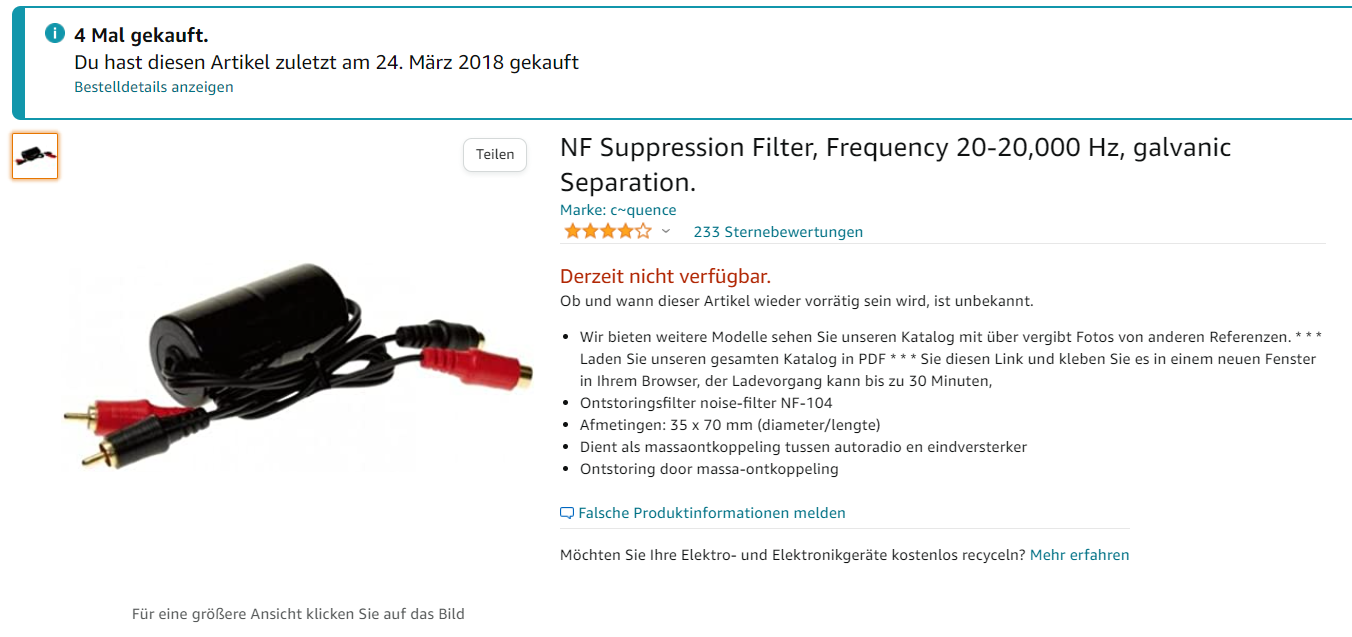

Auch meinem musste ich das Brummen und Fiepen erst abgewöhnen. Und der hat das dreifache gekostet. Aber damit hat´s schlussendlich funktioniert, seitdem ist totenstille - Stichwort galvanische Trennung:
Leider wohl derzeit nicht verfügbar...

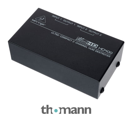

Das hier wäre noch einen Versuch wert (zwischen Audiointerface* und Monitore). Ansonsten fällt mir auch nichts mehr ein.
Ich verwende sowas als Sättigungs oder Trafobox im externen Effektinsert in Cubase.
Will sagen, das klingt gut, aber es klingt.
Oder anders - es ist klanglich nicht eigenschaftslos oder 100 % transparent.
Aber damit probieren ob eine galvanische Trennung was nutzt - klar!
Und die Box ist nicht nutzlos oder verloren - siehe oben...

An meiner (damals) neuen Karre war alles neu und auch alles anders und natürlich auch viel besser. Aber gefiept und gebrummt hat sie trotzdem wie die alte. Was der Grund dafür war/ ist, habe ich nie herausgefunden. Ich habe mich dann auch eher auf die Symptombekämpfung fokussiert, und durch galvanische Trennung der Signale zwischen Hardware und Interface sowie Nahfelds und Interface war dann Stille. Hat mich 20 oder 30 Tackos gekostet und ich konnte arbeiten. Ohne vorher die Nerven in einer aufreibenden Suche des Verursachers verloren zu haben. Ebenfalls kann ich nicht davon berichten, hörbare Einbußen im oberen Frequenzspektrum zu haben, wie es solchen Gerätchens gern nachgesagt wird. Müsste man analysieren.
Aber ich will hier auch niemanden missionieren, dass war nur ein Tipp von mir der übirgens hier auch schon einigen Leuten geholfen hat.
