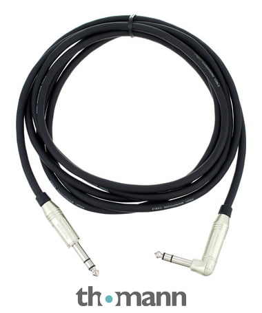

Und Du hast dieselben Kabel verwendet wie bei den Presonus Boxen?
...in der Tat eine nicht ganz unwichtige Frage; vom Interface zu den Monitoren wurden ja folgende Kabel verwendet:
Das wären jetzt nicht unbedingt die Kabel meiner Wahl, aber dass gleich beide hopps sind...? Nichtsdestotrotz ist es eine nicht prinzipiell abwegige Überlegung, darin eine mögliche Ursache zu sehen.
Kleine Zusatzfrage zu den PA-Boxen an @Henrythe8th: Fährst Du die PA-Boxen evtl. mit "Ground Lift"?
