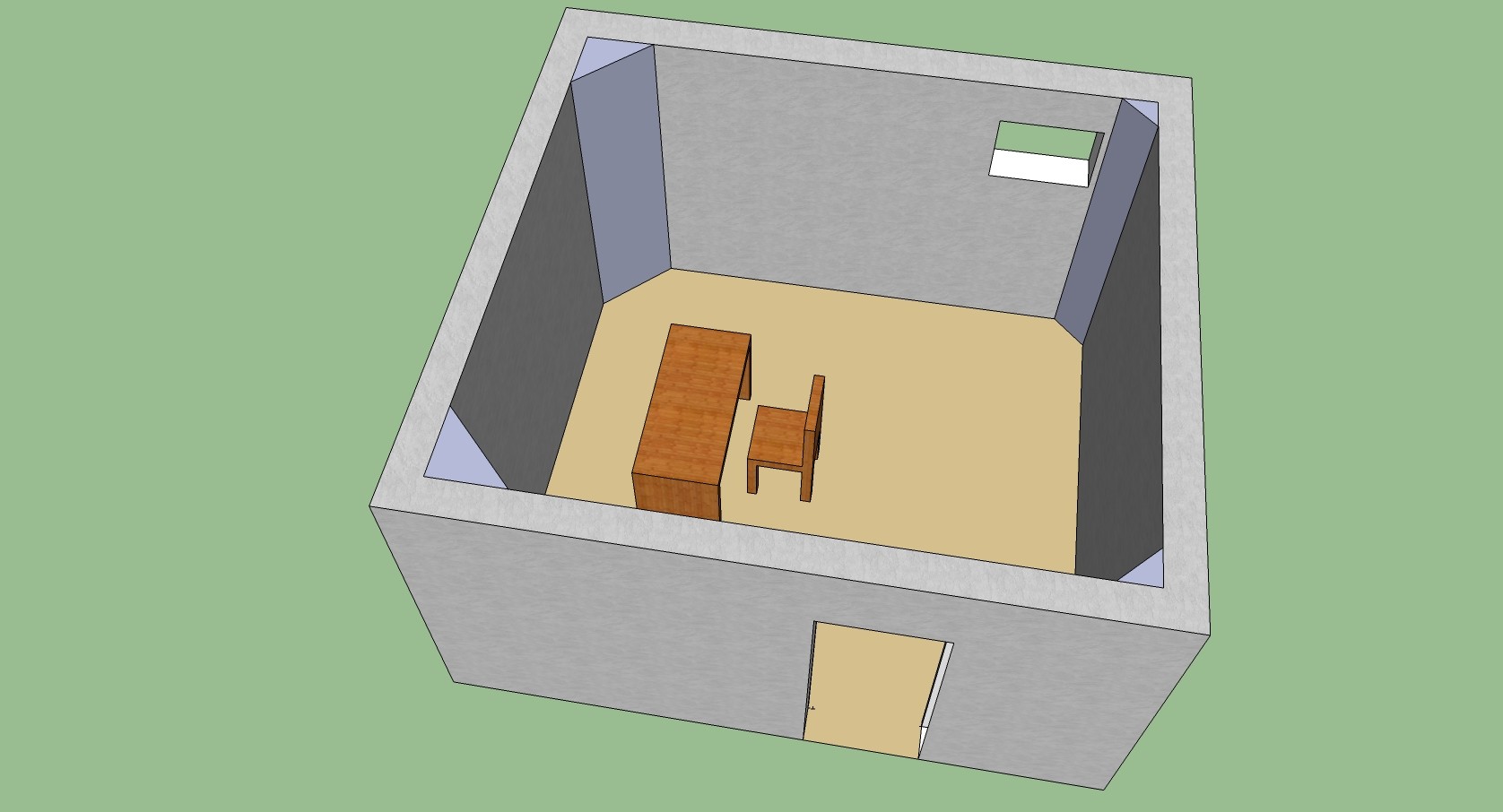

Hallo!
Mein Vorhaben wird wahrscheinlich nicht allzu einfach zu realisieren sein, aber ich hoffe, dass ich trotzdem etwas brauchbares zu Stande bringe.
Ich möchte unseren Proberaum im Keller akustisch optimieren um ihn auch als Aufnahme- und Regieraum nutzen zu können.
Dabei geht es mir als erstes darum, Superchunks für die Ecken zu bauen.
Als Dämmmaterial wurde mir Rockwool Sonorock empfohlen. Das werde ich dann in Dreiecke schneiden, in Malerfolie packen und in die Ecken klatschen. Davor noch ein kleines Holzgerüst und ein Stoff und fertig.
Aber hier treten schon die ersten Fragen auf:
1. Sollten/Müssen die Dreiecke gleichschenklig sein oder macht es nichts aus wenn eine Seite etwas länger ist? Bspw: 50cm x 62,5cm x 80cm
2. Macht es viel aus, ob ich Akustik-Stoff nehme oder einfach irgendetwas von Ikea?
3. Im Bild unten sieht man, dass durch das kleine Fenster die Größe von einem Eckabsorber begrenzt ist. Sollte ich dann wegen der Symmetrie wie eingezeichnet in die Ecke neben der Tür auch einen kleineren Absorber bauen oder macht die Asymmetrie nichts aus?

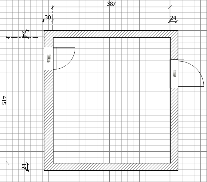

Da könntest du natürlich Recht haben.. Ich dachte für meine Fragen, die ja doch etwas speziell sind und zu denen ich noch nichts hier im Forum finden konnte sind die Raummaße nicht so wichtig, aber da hab ich mich wahrscheinlich getäuscht. Sorry
Die Decke und die Wände sind verputzte Stahlbeton-Wände soweit ich weiß und auf dem Beton-Boden ist ein ca 1cm dicker Teppich ausgelegt.
Die Maße des Raumes sind im Bild unten zu sehen. Er ist 2,50m hoch.
Ich suche eine praktische funktionale Lösung, die für Homerecording-Zwecke geeignet ist. Budget liegt so ca bei 300 Euro.

Du musst wegen dem Fenster nicht alle Dreiecke kleiner machen. Es würde schon reichen wenn über die Höhe des Fensters die Spitze der Dreiecke abschneidest so dass diese das Fenster nicht überdecken. Oder Du baust den Eckabsorber nur bis zur Höhe des Fensters.
Du brauchst kein Akustikstoff. Umsoweniger für Bass Traps oder Eckabsorber, die uU. sogar mit Plastikfolie oder Karton überdeckt werden.
Die Symetrie ist wichtig, aber nur kritisch im vorderen Bereich, weniger hinter dem Abhörplatz.
Ich habe Dir bereits davon abgeraten den Eckabsorber am Fenster kleiner zu machen, aber wenn doch, wäre dies kein Grund den Eckabsorber an der Tür auch kleiner zu machen.
Vom verlinktem Bassfallen-Set rate ich ab. Sonorock ist wesentlich besser für Bassabsorber als Basotect geeignet.
Mit Absorber nur in den 4 Ecken ändert sich schon die Akustik zum Besseren, ist aber für ein Optimum nicht ausreichend. Bedenke dass ein Raum nicht nur 4 Ecken hat sondern 12 ...
Du brauchst noch die obligatorischen RFZ-Absorber (an den Seitenwänden und an der Decke), weitere Bass Traps an der Rückwand, vielleicht auch an der Vorderwand.
Die 300 werden wohl kaum ausreichen denn die og. Aufzählung wäre nur für das Abhören. Um auch noch Aufnahmen im hinteren Bereich zu machen, bräuchtest Du noch weitere akustische Masnahmen.
Aber man halt damit auskommen was man hat.

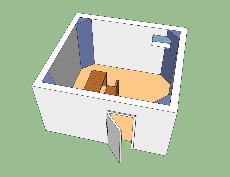

Gut, vielen Dank erstmal für die Hilfe.
Die Fragen zu den Eckabsrobern wären damit fast alle geklärt. (siehe Bild unten)
Eine wurde leider noch nicht beantwortet: Müssen die Dreiecke, die ich aus der Steinwolle schneide gleichschenklig sein, d.h. 50cm x 50cm x 70cm?
Oder ist das nicht so wichtig? Könnte ich also auch Dreiecke mit 50cm x 62,5cm x 80cm schneiden?
Nick91 schrieb:Müssen die Dreiecke, die ich aus der Steinwolle schneide gleichschenklig sein, d.h. 50cm x 50cm x 70cm?
nein, müssen sie nicht - ist aber vorteilhaft.
... und jetzt nichts wie ran an die Arbeit!
LG
Reaktionen: Nick91
