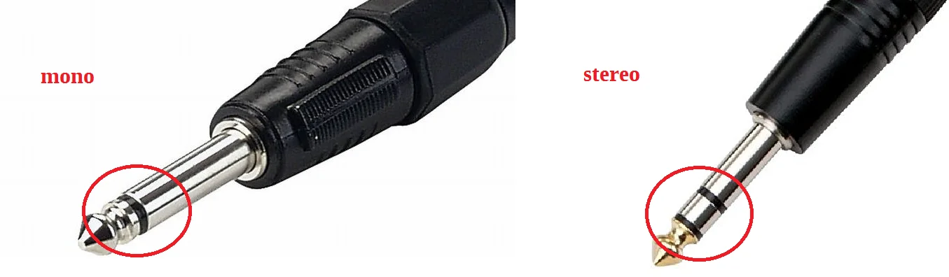

Ist Klinke 6,3 = Stereoklinke?
Keine Ahnung welchen Zusammenhang Du da herstellen willst.
Aber ja, Du benötigst eine Klinke im Format 6,3mm und sie sollte symmetrisch beschaltet sein, das nennt man dann TRS-Klinke, oft fälschlich als Stereo-Klinke bezeichnet.
Nein. Da gips Unterschiede (auch als symmetrisch oder unsymmetrisch bezeichnet, wie @Signalschwarz das schon sagte):

Du brauchst ein Kabel XLR auf TRS-Klinke.
Ich bevorzuge den Begriff TRS-Klinke (Tip-Ring-Sleeve) weil der den Stecker (3-Polig) beschreibt.
Die Begriffe "Stereo-Klinke" oder "Symmetrische Klinke" sind zwar nicht falsch, beschreiben aber nur den Verwendungszweck.
Mit diesem Kabel gehst Du vom Main OP (am ISA) zum Input 1 oder 2. Wie schon geschrieben sind das Combo-Buchsen. Also der Klinkenstecker passt in der Mitte rein - das ist dann ein Line-Eingang (und der ist symmetrisch).
