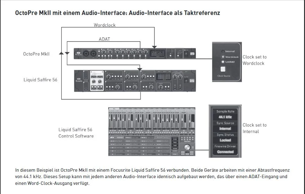

Falls nochmal Probleme auftreten, würde ich vielleicht nochmal in ein BNC-Kabel investieren und darüber die Clock laufen lassen.
Ich hatte gestern mal kurz in das Manual der Octopre geschaut und dort steht zwar, dass man bei Octopre als Master, dass nicht unbedingt braucht, aber bei den anderen Konstellationen schon..
Vielleicht ist die Synchronisation über BNC in dem Fall wirklich die stabilere Lösung.
Würde ich mal ausprobieren, bei wieder auftretenden Problemen.
Reaktionen: Ash
Mein Scarlett hat leider keinen Wordclock-Ausgang. Vielleicht gibt es ja irgendwann mal ein besseres Interface :). Bin ja mit dem kleinen 18i6 ganz zufrieden, aber hat eben auch so manchmal seine Launen :rolleyes:.
