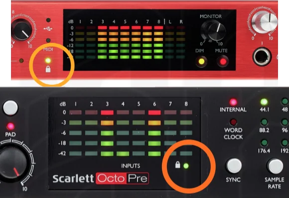

Der Word Clock Out am Interface geht zum In beim Octopre.
Ich stelle dann in der Focusrite Control Software noch auf ADAT
Meinst Du die Clock-Source bzw. den Punkt Sync?
Wenn Du Wordclock vom Interface ans Octopre sendest, sollte der Sync am Interface auf Intern stehen.
Aber solange an beiden Geräten die Locked-LED's leuchten, hast Du alles richtig gemacht.

Danke erstmal für die Antworten!
Locked LEDs leuchtet ja. Allerdings läuft mein Octopre auf Word Clock, da das Interface ja der Master ist.
Habe jetzt alles durchprobiert mit der Sync-Funktion in Control, der Mixer in Logic zeigt für die Inputs 1-10 kein Signal an, wenn ich ein Mic an den Input 1 des Octopre hänge. Beide Pegel in den Focusrite-Geräten schlagen aus, auch im Focusrite Control, aber in Logic kommt nix an. Hmmm.
