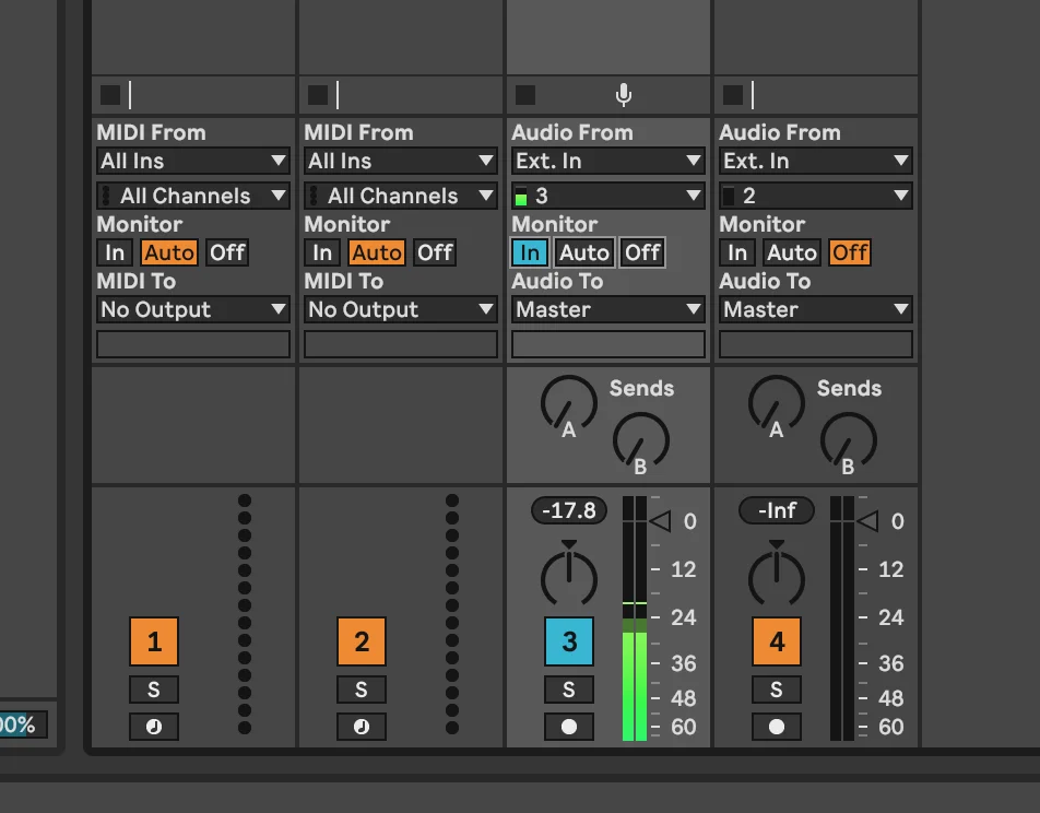

Das Kuriose: Mit Ableton* funktioniert alles einwandfrei, was darauf hindeutet, dass das Problem irgendwo in Logic liegt. Ich nutze Logic schon lange, aber so etwas habe ich noch nicht erlebt.

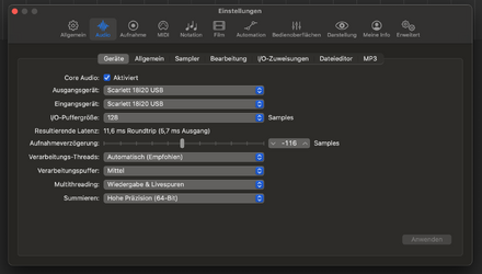

Ist in den Audio-Einstellungen wirklich das FR als Eingangsgerät angewählt? Sollte es zwar an sich sein, aber in Logic kann man ja auch unterschiedliche Geräte für Ein- und Ausgänge wählen.
Ja voll! Und er erkennt auch alle Kanäle. Es kommt halt nur nichts an.

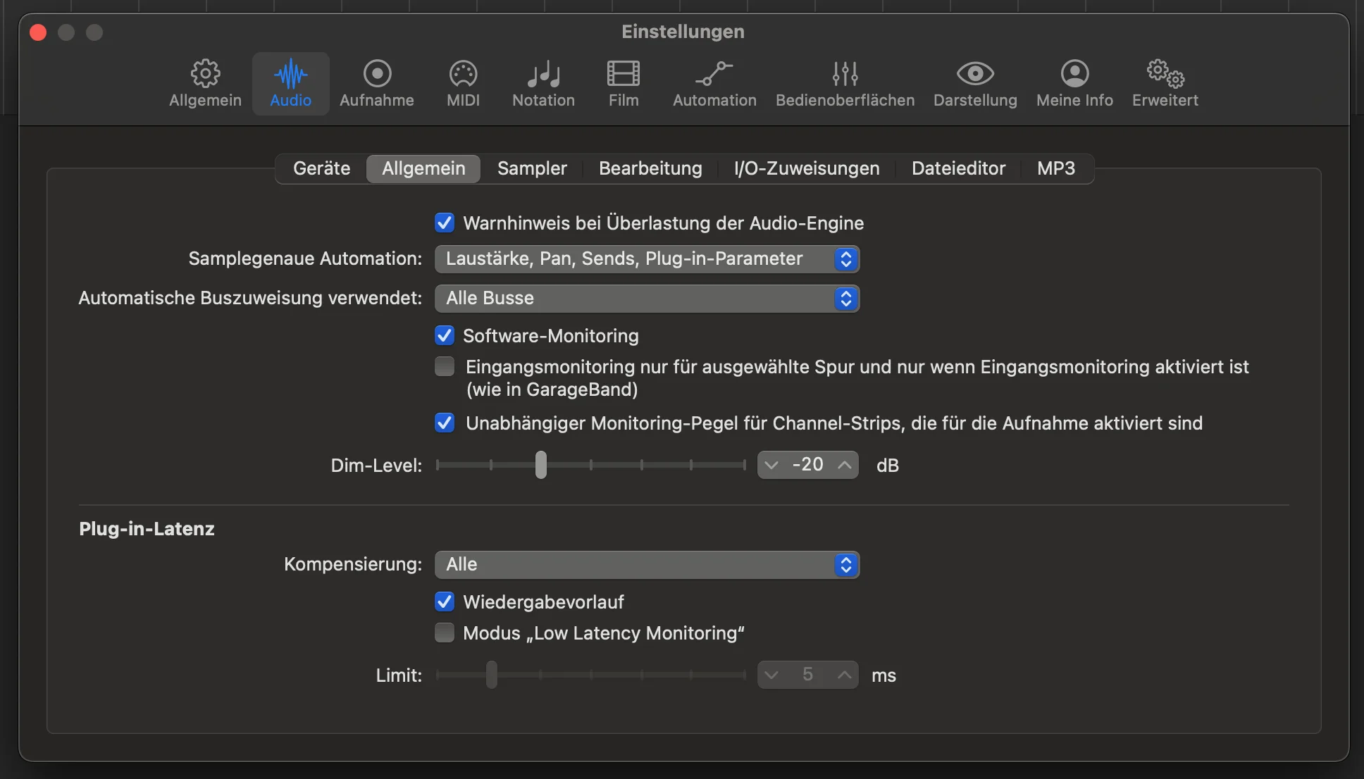

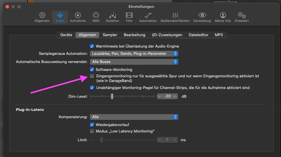

Ist womöglich da ein Häkchen gesetzt?
Da sollte keins sein.
War aktiviert ja. Habs weggemacht. Das Problem bleibt. Kein Pegel, kein Signal, kein gar nix :(
Neugestartet nach Häkchen wegmachen? Sehen die anderen Einträge so wie auf meinem Screenshot aus? Und hast du sämtliche zur Verfügung stehenden Kanäle ausprobiert? Kann es sein, dass Live irgendwelche vom FR Control Dingens erzeugten virtuellen Kanäle nutzt, Logic aber nicht, und du, wie schon von dir vermutet, vielleicht im Control-Teil was ändern musst?

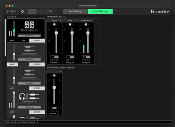

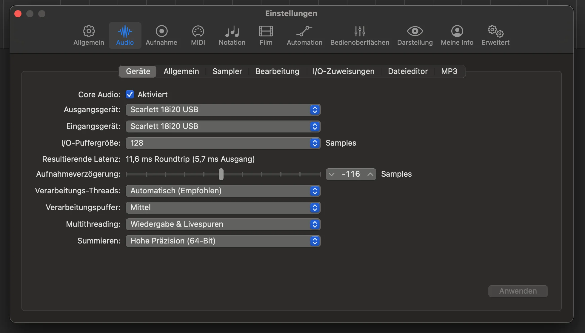

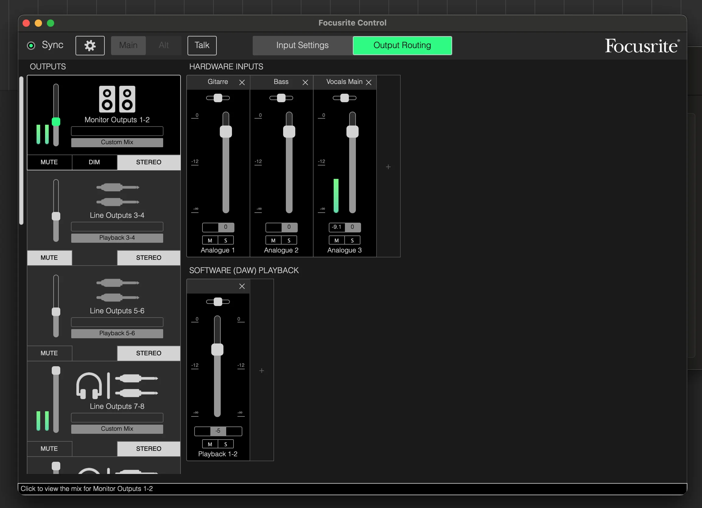

Ja genau, sieht alles so aus wie bei dir. Ich pack auch noch mal ein paar mehr Screenshots rein. Was das Thema virtuelles Routing und Ableton angeht, kann ich gerade auch nichts weiter zu sagen, aber ich recherchiere mal. Nicht ausgeschlossen, aber wie gesagt, seltsam, dass es mit Ableton quasi Plug and Play funktioniert und bei Logic nix ankommt.

Was halt wirklich stutzig macht, ist, dass es mit Ableton läuft.

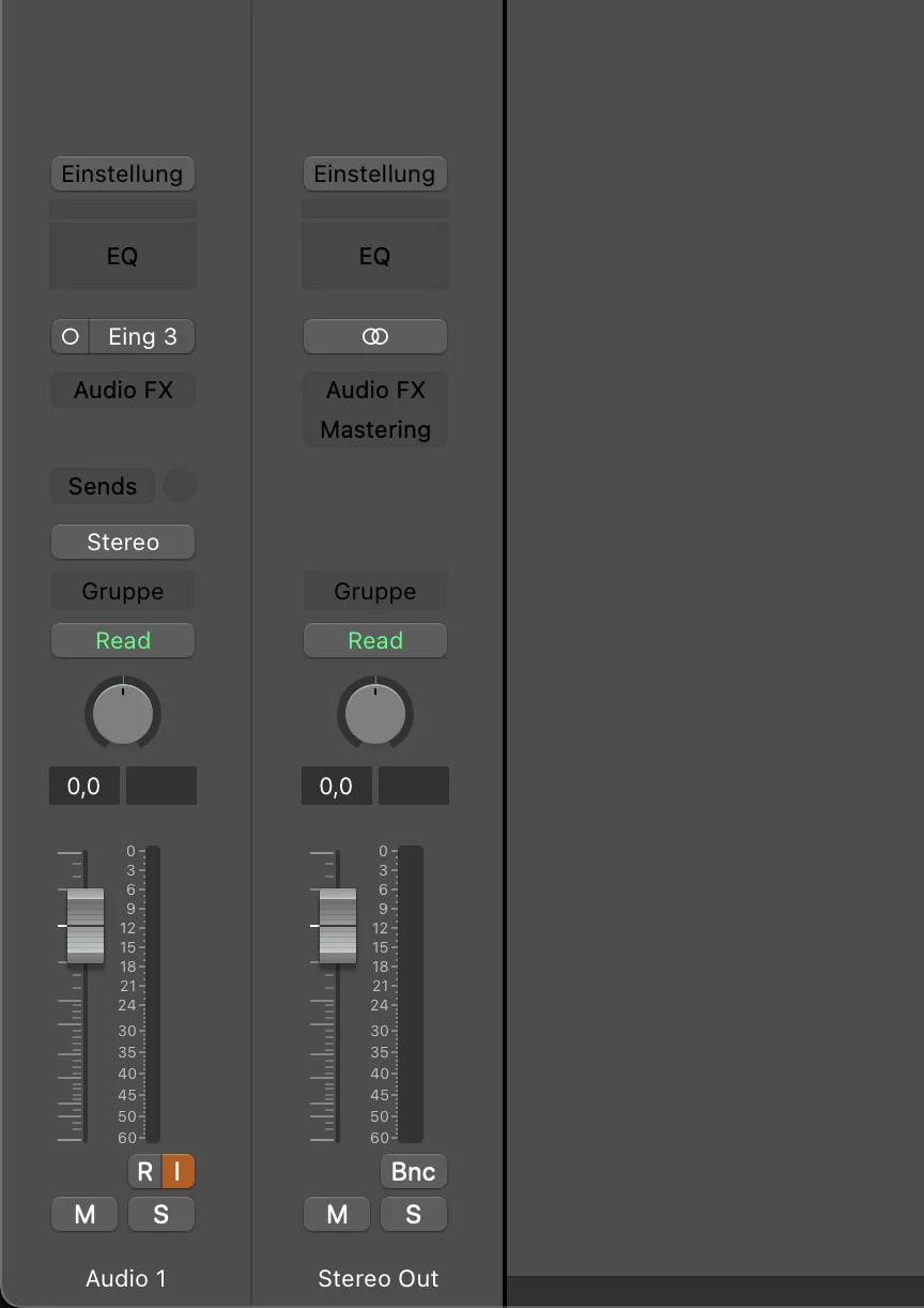

Achso, haste mal einfach einen Audiotrack scharfgeschaltet, also nicht den I- sondern den R-Button gedrückt?

Hab natürlich auch auf R gestellt. Macht aber auch keinen Unterschied :-/ Und frisches Projekt habe ich auch mehrfach gemacht. Auch mehrere Neustarts. Ich bin echt am Ende mit meinem Latein :D
