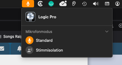

Und:
Wenn Logic einen Audio-Input nutzt, erscheint auch das orange Stimmisolations-Icon in der Menüleiste -> da muss Standard eingestellt werden.

Und:
oh mein gott..... das scheint es gewesen zu sein!!!! Tausend Dank in die Runde! War klar das es am Ende sowas banales war :D

Was denn genau? Der Mikronfonzugriff in den Systemeinstellungen oder die Stimmisolation in der Menüleiste? ;)
Es war tatsächlich die Stimmenisolation. Ich habe zugegebenermaßen noch nie vorher davon gehört und es auch nie genutzt. Daher bin ich auch nicht auf die Idee gekommen, dass es daran liegen könnte und im Netz hatte ich nichts dazu gefunden. Seltsame Einstellung.... naja wieder was gelernt :D
