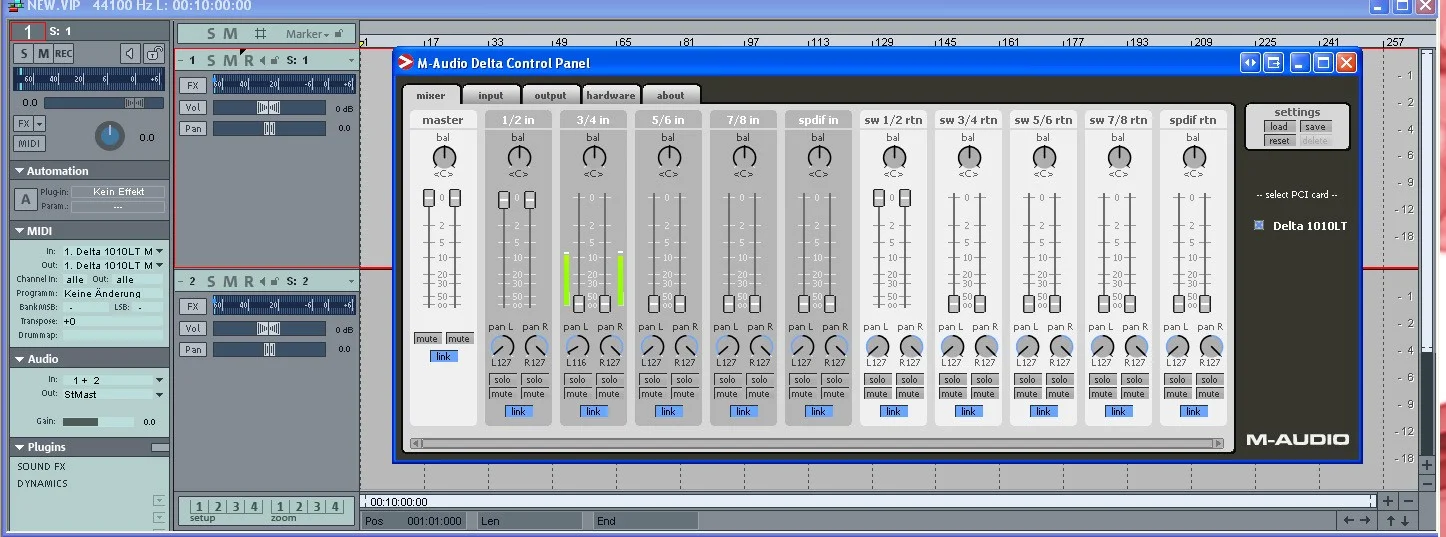

Ich habe mal versucht, das Problem so ausführlich wie möglich zu schildern; dazu findet ihr jetzt insgesamt 6 JPG’s angefügt. Ich werde meine Ausführungen auf 2 Antwortbeiträge verteilen, in der Hoffnung, dass es so übersichtlich bleibt :-/

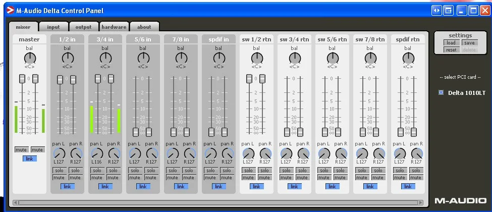

BILD 1 zeigt den M-Audio Delta Mixer. Wie ihr sehen könnt, hängt die [g=422]Gitarre[/g] an 3/4 IN; zwar zeigt der maximale Pegel hier etwa -5dB an, in meiner [g=17]DAW[/g] liegt er etwa bei -2dB.
So wie die Einstellungen hier zu sehen sind, höre ich sowohl das Playback der [g=17]DAW[/g], als auch die [g=422]Gitarre[/g].
Allerdings: die [g=422]Gitarre[/g] ist schon recht laut, das Schlagzeug im Playback kaum zu hören.

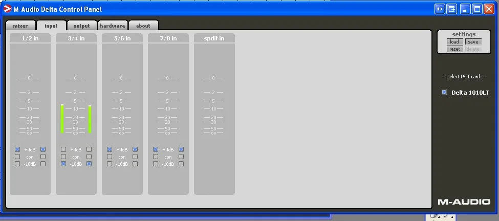

BILD 2 zeigt das INPUT Panel der Delta1010. Selbe Einstellungen, nix verändert.

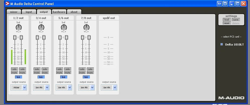

BILD 3: das OUTPUT Panel.
1/2OUT ist auf Mixer gesetzt – hier ist also mein Master-Out sozusagen, damit aus meinen Boxen alles kommt, was auf dem Rechner an Sound gerade läuft.

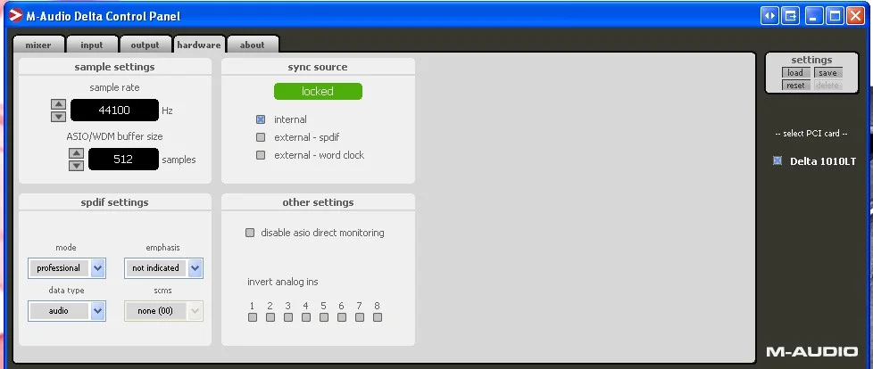

BILD 4: Hier noch kurz das HARDWARE-Panel; irgendwelche verdächtigen Einstellungen ??

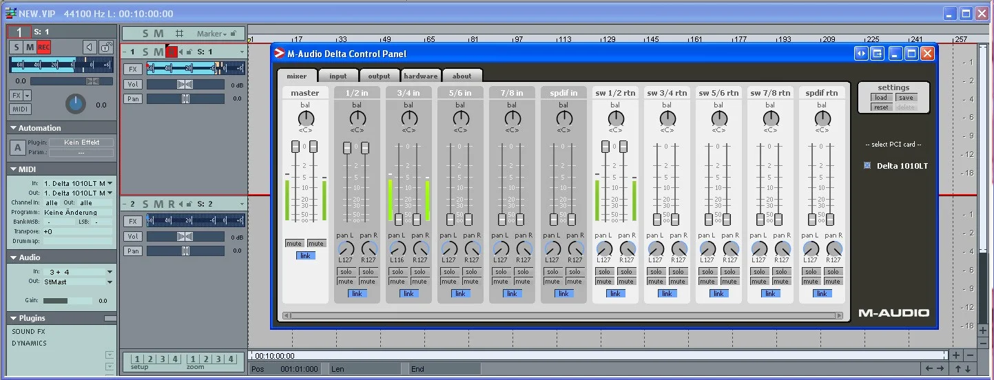

BILD 5: OK, ab hier wird es interessant!
Ich habe meine [g=17]DAW[/g] geöffnet (Hintergrund)
Jetzt spiele ich die [g=422]Gitarre[/g] und am 3/4 IN ist der Ausschlag zu sehen.
Tatsächlich kann ich jetzt mit dem Fader des 3/4 IN die Lautstärke des Gitarrensignals lauter oder leiser stellen, d.h.
- Regler 3/4 nach unten (wie im Bild): [g=422]Gitarre[/g] wird leiser auf den Boxen, aber der Pegel bleibt
Erhalten. Auf dem Bild ist er so eingestellt, dass ich die [g=422]Gitarre[/g] auf den Boxen nicht mehr höre – aber das Signal liegt immer noch an. So soll es sein!

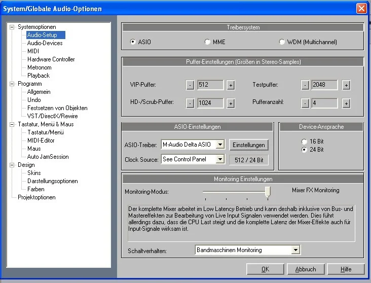

OK,OK, einen hamwa noch - die Einstellungen in der [g=17]DAW[/g] (Magix* Music Studio 2008):
Unten, unter Monitoring Modus kann ich auswählen zwischen:
- Peakmeter Monitoring
- Software Monitoring
- Software FX Monitoring
- Mixer FX Monitoring (derzeit eingestellt)
