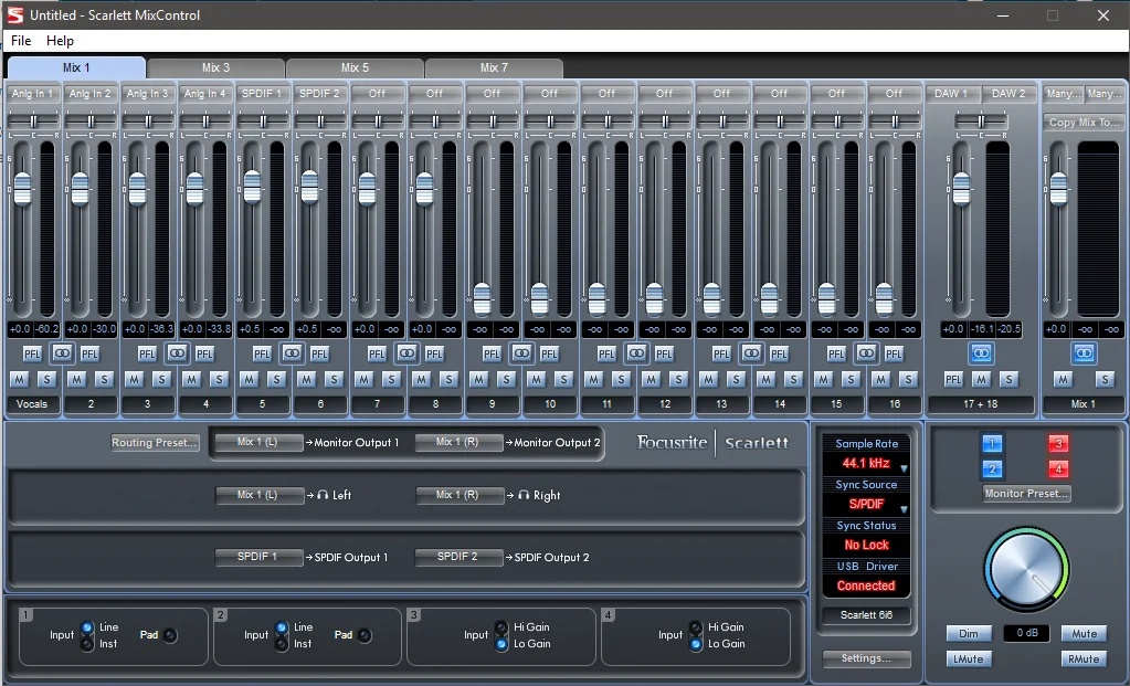

Hi,
Habe ein Problem mit dem Preamp von Focusrite* ISA One mit der eingebauten A/D Karte.
Kurze Frage bzgl. der digitalen Verbindung, da ich kein Signal bekomme vom Mikro:
Anschluss:
1. Mikrofon (AT4047) über XLR an Mic I/O vom Preamp
2. 9 Pin Stecker (SPDIF output) vom ISA One an SPDIF IN vom Scarlett 6i6
(SPDIF Button gedrückt)
3. Phantomspeisung an
4. Input Mic ausgewählt am ISA One, Impdeanz Low, AD auf 44,1kHz
5. MixControl angepasst und SPDIF aktiviert (siehe Screenshot)
6. In Cubase 9 unter VST Connections ebenfalls SPDIF/L Input (Mono) aktiviert
7. Routing in Cubase sollte auch ok sein
Brauche ich ein XLR - TRS Anschluss vom Preamp zum Line Input vom Scarlett noch zusätzlich?
Reicht mein SPDIF Anschluss nicht aus od. brauche ich da beide Anschlüsse?
In der Beschreibung steht, dass das Signal vom Mic I/O direkt an dem A/D Ausgang der Karte weitergeleitet wird.
Danke und LG
