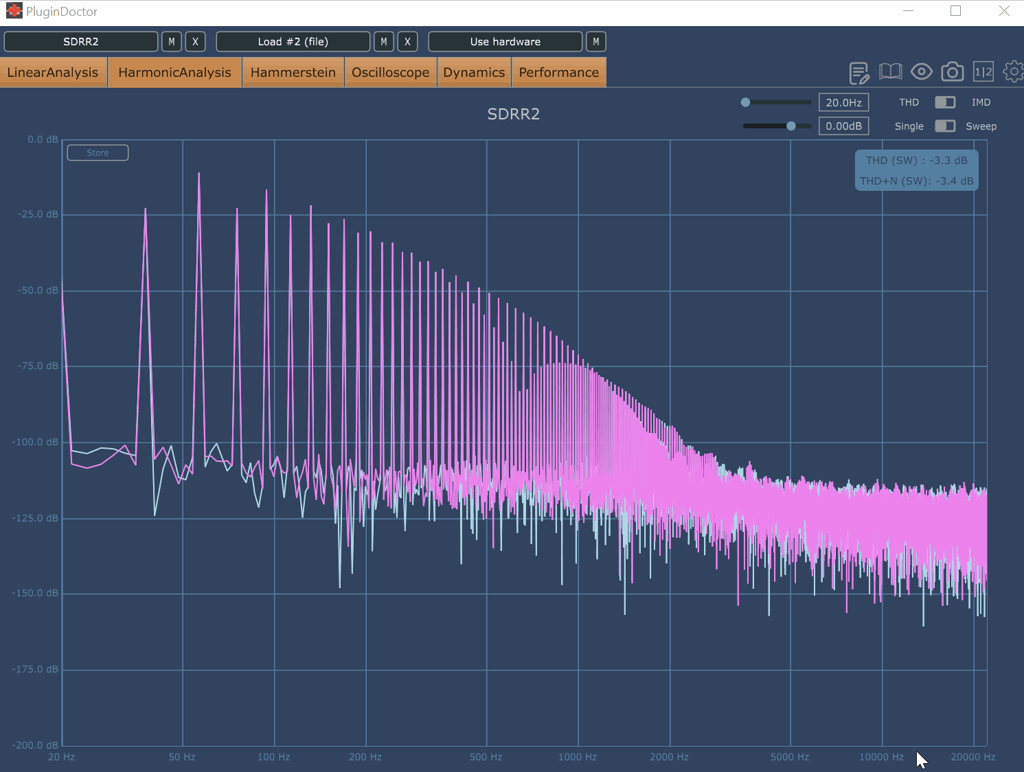

Könnte man meinen. Hier mal das frei verfügbare IVGI von Klanghelm im Vergleich, voll aufgedreht. Man sieht, daß hier gar keine Aliasing Artefakte existieren. Also ein Ein-Mann-Unternehmen gegen die Edelbude von PA, ein bescheidener Programmierer, der brav seinen 1A Code abliefert. Rumnölen auf hohem Niveau :p.

Das bei PA ist eigentlich kein vom Plugin verursachtes Aliasing sondern durch das integrierte Watermarking. :oops:

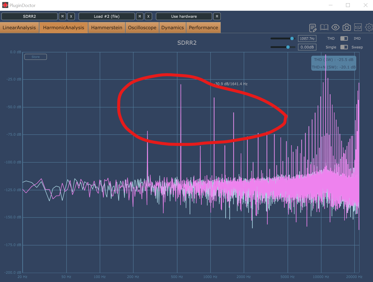

Aha, kein Aliasing, hüstel ...
Keine Ahnung, wie du immer wieder zu diesen ganzen Annahmen kommst. Es wird wohl dein Geheimnis bleiben. Und sind wir mal ganz ehrlich: Tritt dir halt niemand unangenehm auf die Füße, verbreitet sich dich dieser ganzer Unsinn. Und nur deshalb haben wir beide diesen Konflikt. Es ist und bleibt oftmals nur dummes Geschwätz und Wichtigtuerei, @synthpark, und das darf man auch kritisieren.

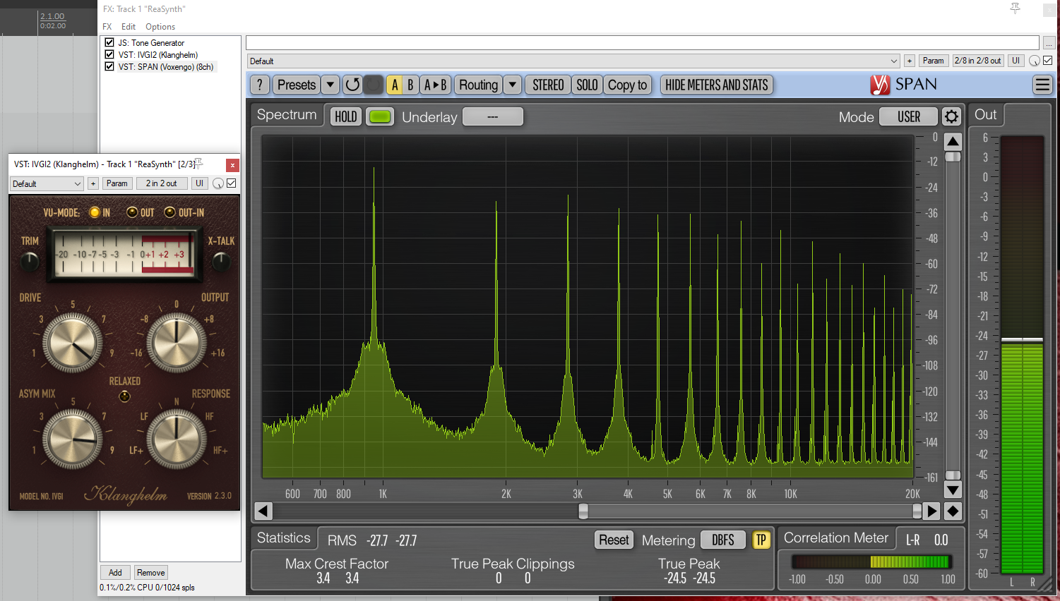

So, und hier noch der kleine Bruder, der IVGI2, um den es eigentlich geht (genauso massiv von Aliasing betroffen). Nicht verwunderlich, verwendet die gleiche Codebasis (O-Ton Frenzel):

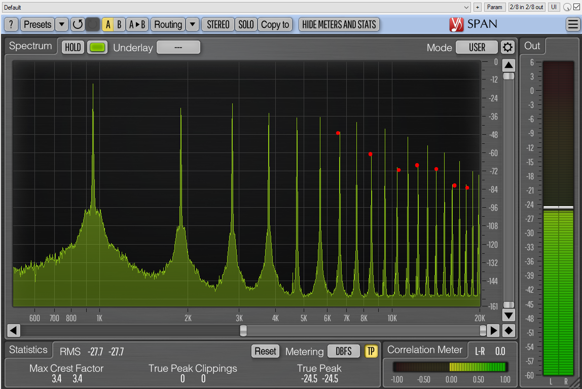

I bims kein Experte, aber sind nicht die rot markierten Peaks Aliasing?

nein, das sind reguläre Vielfache der Grundtonfrequenz. Der ganz kleine Peak unter 4.750Khz könnte ein Aliasing-Artefakt sein.

Wobei man fairerweise den Testaufbau realistisch gestalten sollte. Ein 0dbfs-Signal führt nach meinen Testreihen bei sehr vielen Plugins zu einem völlig übertriebenen Aliasingverhalten, das im "Normalbetrieb" nicht besteht. Wenn Du also mal das Signal von den standardmäßg im Plugindoctor eingestellten 0.00 db etwa auf -6db oder -12 db stellst, dürfte sich das Verhalten durchaus ändern. Nicht umsonst sind die meisten Zerrplugins intern mit 0 dbVU ~ -18 dbfs kalibriert.
Das dürften eher ganzzahlige Obertonwellen vom 1 kHz-Ton sein. Um das genau zu sehen, müsste man den Signalton variieren, am besten stark in Richtung der Nyquist-Frequenz. Dann sieht man, ob sich die Obertöne am obersten Frequenzmaximum spiegeln und zurückgeworfen werden (=Aliasing).

Ich weiß schon, was du meinst, kann dir aber versichern, dass dies hier keine positiven Auswirkungen hat. Später zieht man sich das ohnehin wieder hoch. Hier noch mal der IVGI2 mit -18dBFs, also auf "0" im Plugin eingepegelt. Ich nutzte den größeren Bruder trotzdem gerne, weil er (eben subjektiv) angenehm klingt.
