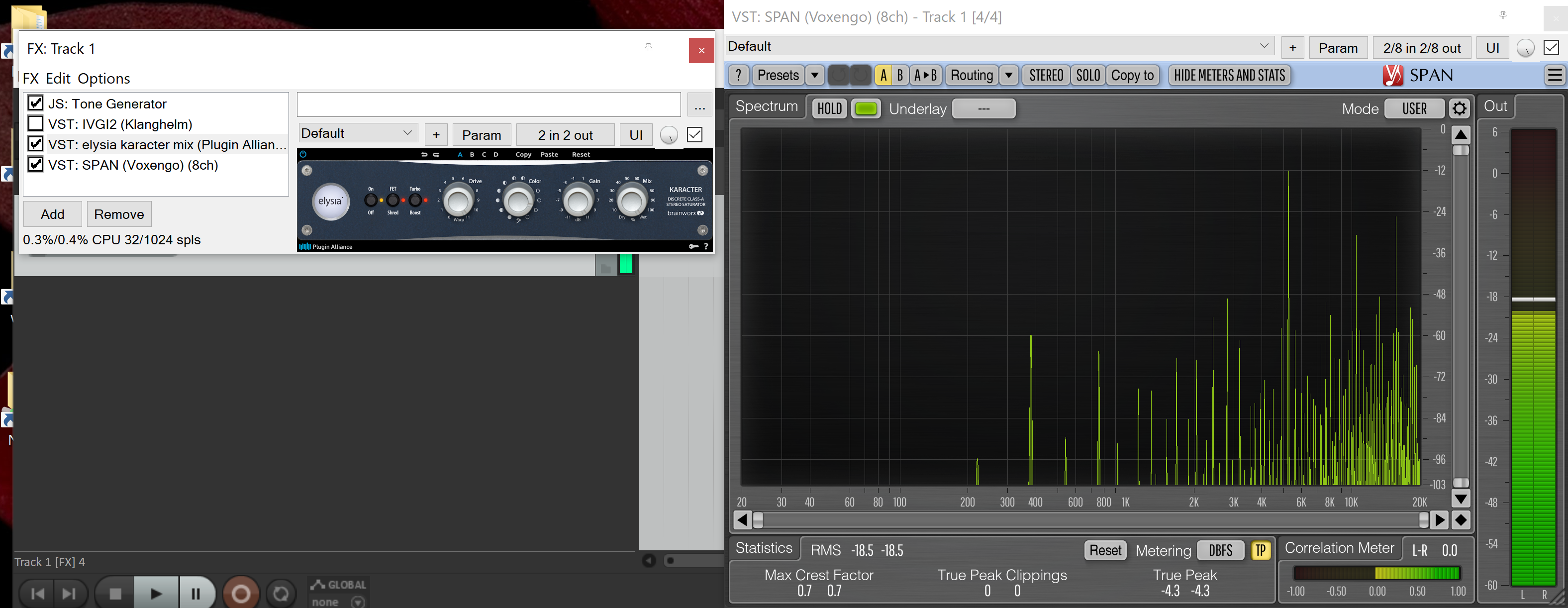

Schau Dir mal ein typisches Audioprofil an. Wenn Du Dir dein Gehör gerne zersägen möchtest, dann hau Dir 12 kHz bei 0 dB rein. Hat aber mit einem Audiosignal nichts zu tun, da nimmt das Spektrum in etwa wie rosa Rauschen nach oben ab, und richtet dementsprechend weitaus weniger Schaden an. Natürlich nimmt das Aliasing zu, wenn du mit der Frequenz hochgehst. Weil das Antialiasfilter nicht so brickwallmäßig sperrt, daß es die ganze CPU kostet.
Und jetzt machen wir einfach mal den Vergleich, diesmal 5260 Hz, rein zufällig aus gewählte Frequenz. da müsste jedem auffallen, wieviel mehr das Karakter an Schmutz ins Signal einfügt.
Anhang anzeigen 101607 Anhang anzeigen 101608
Jetzt mal ohne den ganzen Stress hier, wie läuft dein Vergleich denn genau ab? Beide Programme machen ja was komplett unterschiedliches mit dem Sound, wie kann man das genau vergleichen, wenn am Ende auf jedenfall was anderes rauskommt?
Wenn ich in zwei verschiedene Gitarrenverstärker reingehe, kommt ja auch was anderes bei rum, weil es eben zwei verschiedene Verstärker sind, da ist doch klar, dass das Vergleichsbild anders aussieht.
Ähnlich könnte man jetzt zB sonst auch bemängeln das beim IVGI unten zwischen 20-100 hz Sound ist, den der Karacter nicht hat. Außerdem ist die Lautstärke auch komplett anders.
Ansonsten habe ich mir den Karacter geholt, weil der ja möglichst viel Schmutz ins Signal bringen soll, für Standardgezerre kann ich ja auch zb die Cubase Distortion nehmen.
Oder habe ich jetzt beim Versuchsaufbau was nicht bedacht?

Ich hatte mir halt drei Plugins von denen blind gekauft und war recht verärgert. Aber gut. Ich hab jetzt das Karakter nochmal durchgetestet. Wenn man mit dem Drive unter 8 bleibt, dann macht das Ding zumindest deutlich weniger Dreck. In den letzten 20% kommt nochmal ne Menge an Aliasing rein. Das SDRR scheint nicht so sauber zu arbeiten wie die Free Variante, auch nicht mit HQ+.
