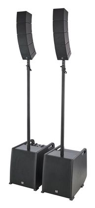

Hier - sehr gutes System. Reicht auch locker, um 150 People indoor wegzublasen. Im Proberaum bräuchte man nicht alle Satelliten anblasen. Ggf. reichen 2 oder 4.
LD Systems Curv 500 PS
Befürchte jedoch, dass es Euch zu teuer sein wird.​
