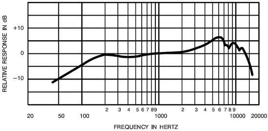

Laut Shure ist das SM57 auch für Vocals designed. Es hat nur einen anderen Korb als das SM58. Lemmy hat es u.a. als Bühnenvocalmikro genutzt.
  • #51
´türlich. Wenn man sich die Frequency Kurve des SM 57 anschaut, erkennt man sehr schön, dass dieses Mikro Gesang oder halt Rap (und auch Snares, Amps) sehr entgegen kommt... weicher Abfall im Bassbereich, bei 200 kleinen Buckel, bei 350 konträr ne breitere Mulde, und Höhen wiederum hin und wieder angehoben:
hinzukommend bei dynamischen Mikros die zusätzliche Bassanhebung bei Nahbesprechung.
Da geht also was beim 57er...und dem 58er.
