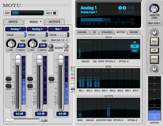

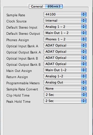

Oh Gott! Alsooo.... ich bin soeben heimgekehrt, habe in aller Ruhe alles angemacht und festgestellt, das immer noch nix funktioniert. JEDOCH musst ich eins feststellen: nach reichlicher Überlegung wie das mit dem Audio-Setup funktioniert (hat heut 1min. gedauert, gestern saß ich 3 Stunden) viel mir auf, dass ein "Default Stereo-Input: Analog 1-2" reichlich wenig Sinn machen dürfte, wenn man mono in Kanal 1 reingeht. Dass auch beim CueMix-Metering-Fenster oben immer die 1 und die 2 geblinkt haben (Bild ist unten zu sehen) schien ich einfach völlig vernachlässigt zu haben.
Meine Damen und Herren, mit Stolz (und eigentlich auch überwiegendem Schamgefühl) kann ich nun sagen: ES FUNTKIONIERT!
Für alle die dieser Thread reichlich Nerven gekostet hat und die sich jetzt denken: "Was? Wegen so nem dummen Heinz verschwend ich meine Zeit", diese Leute dürfen mich persönlich auf's Maul hauen :)
ES TUT MIR LEID und bin dennoch zu tiefst dankbar für euren Versuch mir zur Seite zu stehen! Über 3 Stunden gestern probiert und probiert und hab den Wald vor lauter Bäumen nicht gesehen. SEID MIR BITTE NICHT BÖSE!!!

Ich bin verwirrt, macht aber nix.
Der Default-Input tut eigentlich wenig zur Sache und ob Kanal 1&2 für's Monitoring zusammengefasst sind oder nicht, wirkt sich lediglich im Monitoring-Panorama aus, aber nicht direkt in der Lautstärke.
Auch hast du doch zwischendrin glaub ich etwas in den diversen Abteilungen in Cuemix vertan, denn der weiter oben erwähnte "[g=226]Monitor[/g]"-Button ist eigentlich für Aus- und nicht für Eingänge und bestimmt, ob eben ein Ausgang über den [g=226]Monitor[/g]-Poti mitgeregelt wird oder nicht.
Wie auch immer, sollte jetzt alles klappen, dann ists ja gut (auch wenn der 2te Screenshot einen etwas sehr kleinen Pegel anzeigt ;) ), falls es noch Fragen gibt, schiess los -> poste aber dann doch bitte ein Bild von Mixer.
oh Scheiße, du hast recht. Ich habe das verwechselt mit dem Monitorbutton. Habe auch nun festgestellt, dass der default-input wirklich keine rolle spielt. aber trotzdem kommt was raus (inzwischen) aber es blinken beim Einsprechen immernoch die 1 und die 2 zeitgleich im Metering-Fenster. Hier nochmal ein Bild wenn ich normal reinsprech:

jetzt bin ich auch verwirrt. Es ging defintiv nicht, bis ich den input-default umgestellt hab. danach gings! und nun, wenn ich zurückstellt gehts trotzdem...ich schnall das nicht

Du hast 3 Stereo Mixe definiert (siehe Bild oben) aber hörst Dir auf dem Kopfhörer einen davon an. Vielleicht der falsche ? Das wäre jetzt jedenfalls der Dialog wo Du glaubtest ,mit deem Stereo Input den Fehler gemacht zu haben. Ich muß nämlich echt sagen, das Motu hat den ersten Kopfhörer- Ausgang, der mir nicht viel zu leise ist, sondern nur je nach Kopfhörer ein bißchen zu leise bis überhaupt nicht zu leise.
