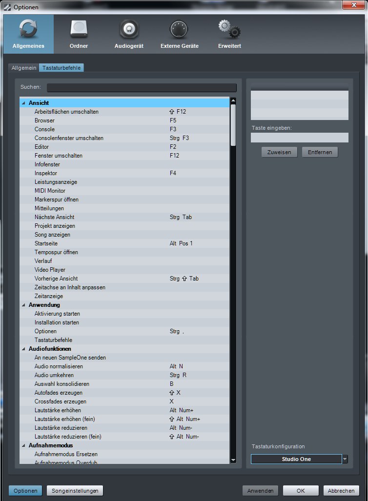

  • #347
Ich weiss nicht, in welcher Liste du da eine Tastatur sehen willst.
Die meisten hier haben doch ein QWERTZ layout. Und die Tasten sind doch schon alle zugeordnet. Und können bei Bedarf nach eigenen Vorstellungen geändert werden.
Du kannst keine Tastatur zuweisen.
Aber du kannst Funktionen bestimmten Tasten zuweisen.
Und das geht hier:
Wenn du möchtest, kannst du unten rechts sogar auf ein anderes Layout wechseln.
Bspw. Cubase, Logic oder ProTools.
Ari

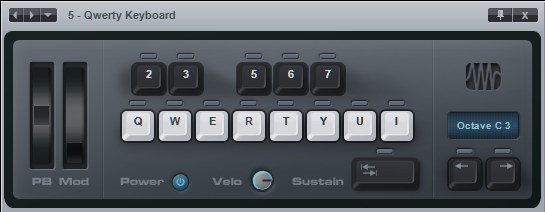

@Ari bzgl. QWERTY-Keyboard:
Vielleicht meint Tutu auch angehaengtes. K.A. ob man das hinkriegt, ich konnte das Ding zwar als Geraet einrichten, habe es aber nicht sichtbar bekommen. :)
gruss, Chris

ja das was Chris sagt ist bei mir auch so...........warum so kompliziert bekomme es an Hand der Beschreibung einfach nicht hin............da frage ich mich wenn das einrichten der Tastatur schon so umständlich und nicht verständlich beschrieben ist................ wie muss es dann erstmal bei produktions technischen Sachen sein??

Wie man es öffnet steht doch in der Anleitung!
Hab ich extra dazu geschrieben.
öffnen Sie die Oberfläche des QWERTYKeyboards,
indem Sie auf es in der Schaltfläche „Externe Geräte“ in der
Konsole doppelklicken.
Vielleicht ist das Wort Konsole missverständlich ausgedrückt.
Bei Games ist das nämlich auch der Settings-Veränderungsbereich. :D
Wer allerdings kein Zocker ist, dem dürfte klar sein, dass "Konsole" eine Konsole ist. Und kein Optionsmenü.
Hier ist mit Konsole aber das Mischpult gemeint. Und da hast du links mehrere Schaltflächen. Was du angezeigt haben möchtest im Mixer. Eben auch "externe Geräte". Dort das QWERTY Keyboard doppelklicken, und schon kann das Rumhämmern losgehen.
Ari

Ok jetzt wo Du Mixer sagst habe ich es sofort hinbekommen..........aber da muss man erstmal drauf kommen!!!
Danke!
