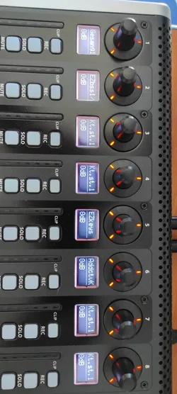

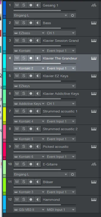

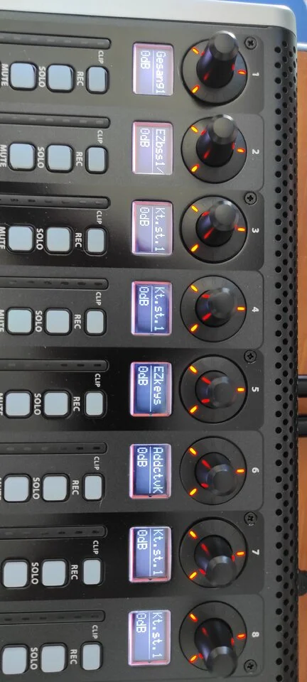

Hallo zusammen,
ich habe folgendes Problem,
wenn ich in Studio One mehrere Instanzen von Kontakt 5 Instrumenten offen habe, erscheint im X-Touch immer "Kt.st.1" und sonst nix, d.h. alle Kontaktinstrumente heißen Kt.st.1, so dass man nicht weiss, welche Instrumente dort liegen Kann man die Kanalbezeichnungen in Studio ONe so ändern, dass sich in X-Touch richtig angezeigt werden? Oder kann man in X-Touch die Übernahme der Informationen aus der DAW manuell ändern?
Danke für eure Hilfe.

Hi,
rein aus der Hüfte geschossen sieht die Bezeichnung für mich eher nach dem Ausgang des Kontaktinstruments aus, also Kontakt Stereo 1 oder so ähnlich. Kann das sein? Könnte da der Ausgang umbenannt werden? Eventuell unten im Mixer, da kann man doch unter Instrumente (links) meines Wissens die Instrumentenausgänge anzeigen lassen. Da vielleicht mal schauen ob man was umbenennen kann.
Das war die Lösung! X-Touch holt sich tatsächlich die Beschriftung aus dem Mixer, ganz unten.
Super, viiiiielen Dank!
