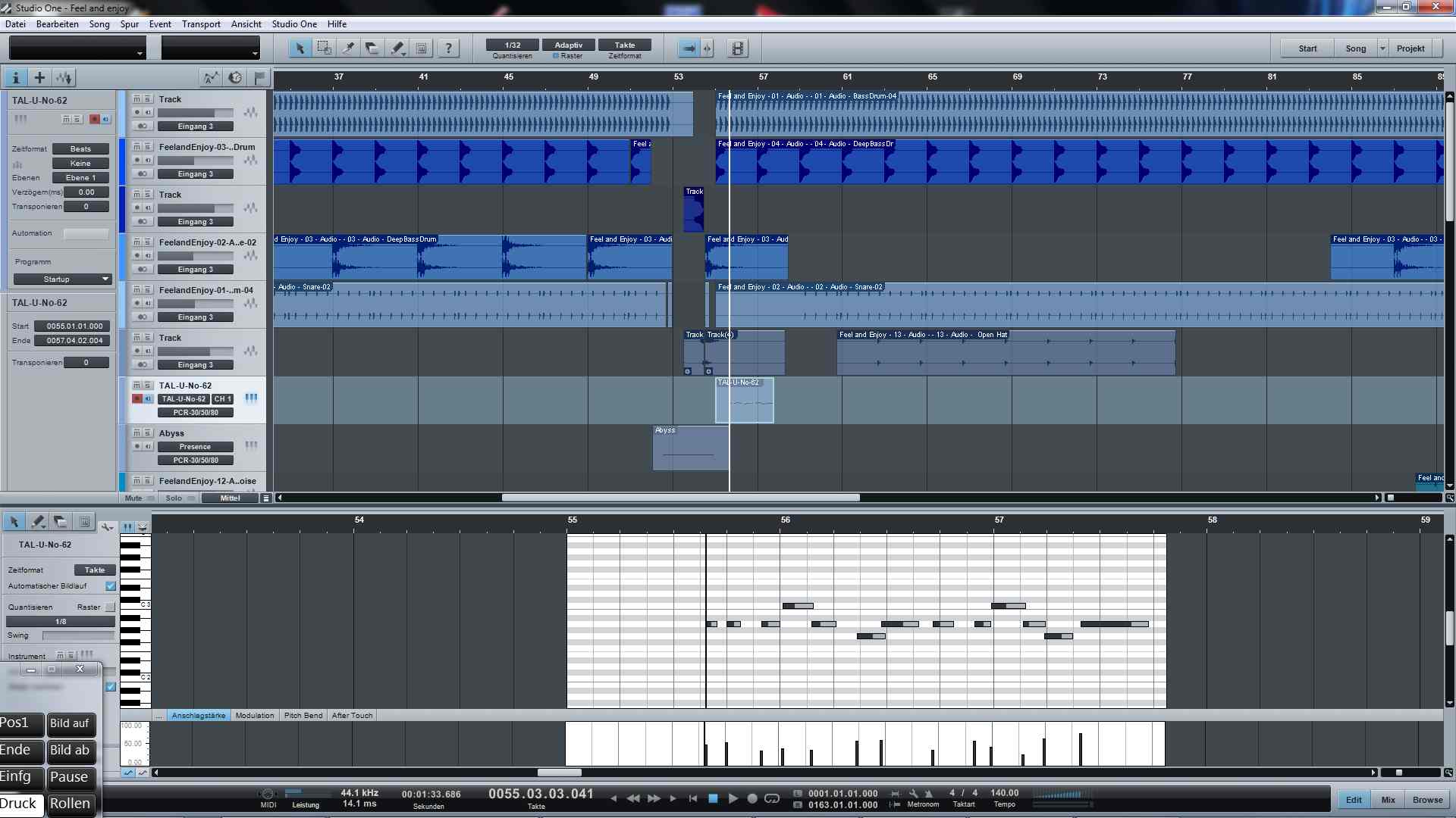

Der Midi-Editor lässt sich übrigens nicht abkoppeln, was die Bearbeitung von Midi-Ereignissen im kleinen Fensterchen sehr unübersichtlich und mühsam gestaltet.
Zumal, wenn man, wie ich, die Brille im Büro vergessen hat. ;)
Das Ein-Fenster-Konzept ist wirklich keine gute Idee. Mehrere Audio-Events untereinander zu legen und z.B. so aneinander anzupassen, dürfte dadurch auch unmöglich oder zumindest schwierig sein. Das muss ich häufig tun, wenn ich Audiomaterial erhalte, das an Referenztönen ausgerichtet ist - oder wenn ich eine gepitchte Snare-Spur, die sich durchs Pitchen geringfügig verschoben hat, an der Originalspur ausrichten muss.
Da bist du weltweit der 1. der das sagt.
Weil ALLE kotzt eigentlich das Fenstergefickel von Cubase an.
Gerade diese Onewindowfunktionalität wird von Usern geschätzt.
Was hat jetzt Audio Events mit Midi Editor zu tun?
  • #294

  • #296
Nichts. Hat ja auch keiner behauptet. ;)
Es geht um die Nachteile des Ein-Fenster-Konzepts.

  • #298
Das mit Audio oben und Midi unten habe ich noch nicht verstanden.
ich kann doch oben Audio schneiden und unten im Editor trotzdem mein Midi bearbeiten. Wo ist das Problem?
Beim Monitorsplitten arbeiten Profis auch so, dass auf einem Schirm das gesamte Arrangement läuft, und auf dem anderen, das Mischpult. Und genau das kannst du hier machen.
Es gibt keinen Grund, den Midieditor nicht dort zu haben, wo es passiert - im Arrangement.
