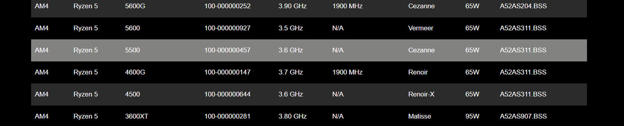

laut der Seite hier wird die CPU auch gar nicht supported (wenn ich das jetzt richtig deute....):
Deshalb auch #2 und #3…
Das ist das erste Mainboard (A32M), das @TheTick deshalb zurückgegeben hat. Das zweite (A520MH) unterstützt aber den 5500 (wenn das BIOS in der Version A52AS311.BSS aufgespielt wurde):

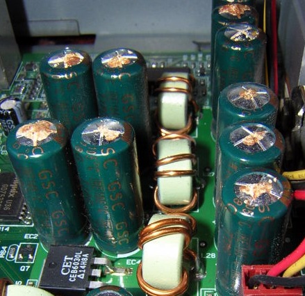

Die von @Chribu genannten ~20 Jahre fallen so ziemlich genau in das Auftauchen der sogenannten Elko-Pest:
Die Elkos auf Mainboards, aber z.T. auch in Netzteilen blähten sich auf - und platzten mehr oder weniger spektakulär; war nicht immer sofort zu bemerken, da die PCs häufig sogar noch scheinbar klaglos starteten...
Das Auftauchen dieser "Pest" wiederum fällt keineswegs zufällig in die Zeit der Umstellung auf wasserbasierte Elektrolytkondensatoren...
Wer es da eher technisch-kühl ausgedrückt haben will:
....der weniger technische Teil:
=> Wikipedia redet hier etwas spektauläreren Klartext zu "Industriespinoage" bzw. einem sozusagen von einem japanischen Hersteller zu den Taiwan-Chinesen "gewechselten" Entwickler, der wohl die technischen Voraussetzungen/Details für diese Elko-Bauart "mitbrachte"...
Der "Nachbau" funzte aber nicht so einfach wie gedacht/erhofft und die "Lernkurve" bezahlten letztlich Endkunden und Boardhersteller gleichermaßen.
Das bekam ich damals als kleingewerblicher PC-Anbieter auch selbst zu spüren - bei einem Kunden ging ein wunderbares Epox-Board mit geplatzten Elkos ins Jenseits und weniger Jahre später folgte dann Epox selbst....
Freut mich insofern schon rein aus nostalgischen Gründen, dass Biostar überlebt hat: Ich hatte in "grauer Vorzeit" hin- und wieder ein Biostar-Board verbaut und fand die Sachen ganz gut.
