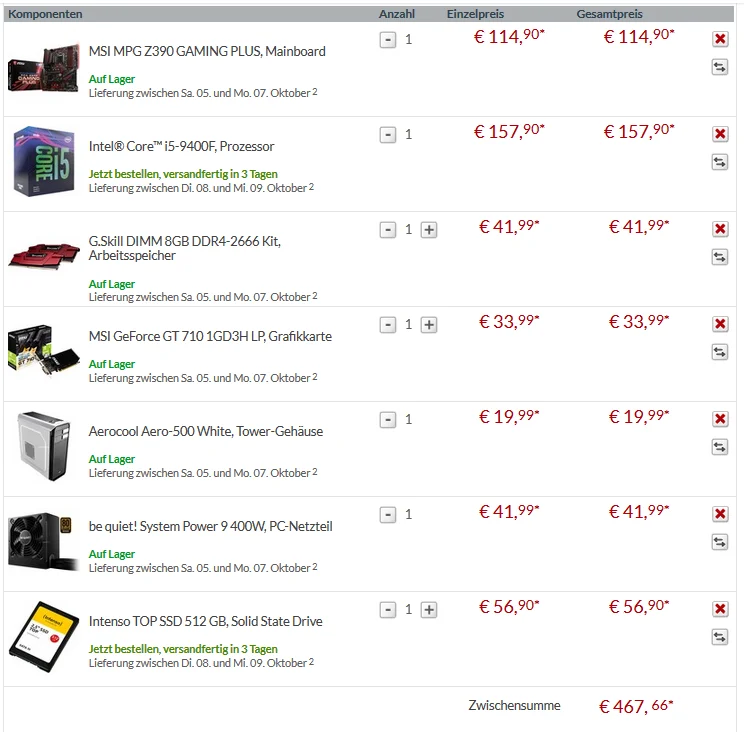

Ich würde versuchen, ein Intel basierendes System aufzubauen.
Beim recording ist es immer von Vorteil geringste DPC Latenzen zu haben.
Diese CPU hat
- 6 echte Kerne
- keine hyperthreads
- keine integrierte Grafik, also eine kleine Grafikkarte benötigt man on top, was nicht tragisch sein sollte.
Sehr hohe Single Thread Performance und eine gute Leistung, die beim gemischten Benchmark mit
12000 fast an meine €600 teure Xeon CPU (E5-1650v3) heranreicht.
https://www.cpubenchmark.net/cpu.php?cpu=Intel+Core+i5-9400F+@+2.90GHz&id=3397
Die CPU ist schon in 14nm gefertigt und von Q1/2019, also auch neustes Design der 9. Generation.
Günstigstes Angebot €141
https://www.heise.de/preisvergleich/intel-core-i5-9400f-bx80684i59400f-a1968119.html
Man müsste mal schauen, ob man mit einem kleinen Sockel 1151 mainboard und großem Towergehäuse einen Rechner zusammenbekommen, der vom Preis her passt. Denn ich glaube diese Intel CPU wäre gar nicht mal so schlecht.
Kann ja auch mal jemand anderes bei passmark schauen, das ist ein gemischter Benchmark.
Ich gehe die Listen von oben nach unten durch und achte dann darauf, welche CPUen viel Leistung bringen.
Doch Obacht bei AMD, die haben idR höhere Grundlatenzen und geringere Single Thread Performance.
Und Obacht bei Xeon CPUs, es gibt da noch ein paar günstige Angebote, aber spätestens beim Mainboard und ECC RAM wirds teuer.
Reaktionen: trewe und Loop_Breaker
Das einfach nur als Beispiel, wieviel ein PC kosten könnte.
Einsparungspotential sehe ich hier noch bei
- Mainboard (ich habe ein Mainboard mit unkastriertem Chipset ausgewählt und nur ASUS und MSI in die engere Wahl genommen
- DRAM, es gab noch etwas preiswerteres RAM mit etwas schlechteren Timing Werten
- Harddisk, man könnte auch eine etwas preiswertere Harddisk oder SSD finden
Im Bereich CPU fürchte ich wird es schwer, ich hatte den Eindruck, dass gerade diese CPU eine der wenigen nicht so teuren Intel CPUen ist, die sowohl aktuell als auch leistungsfähig ist.

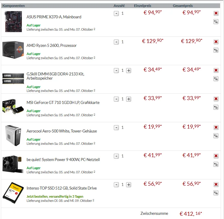

Oder man nimmt AMD und lebt mit etwas schlechteren DPC Latenzen, das wäre eine Option und würde vermutlich helfen, immer noch eine performante CPU zu bekommen und vielleicht unter die €400 Grenze zu kommen.
AMD würde ich persönlich nicht gerne nehmen, aber wenn €400 in Stein gemeißelt sind, dann wird vermutlich kaum anders gehen oder man muss sich bei Intel noch was mehr bescheiden.
P.S.: diese Komponenten habe ich hauptsächlich wegen des Preises ausgesucht, um mal sowas wie ne Baseline beim Preis zu bekommen. Ich kann weder garantieren, dass die Komponenten 100% passen oder später solide laufen. Kleinkrams wie Wärmeleitpaste, die ggf auch noch mal zwischen €5-10 kostet habe ich jetzt mal nicht mitgerechnet.
Auch nicht Tastatur, Maus und das OS kam ja auf anderen Wegen zu ihm.
Und ein recording PC ist das im Grunde auch nicht, es ist einfach ein sehr preisgünstiger PC.
Reaktionen: trewe
Mit AMD gehts ein bisschen weiter runter im Preis.
Beim Mainboard habe ich lieber einen etwas älteren Chipset gewählt, damit es ein Asus Mainboard mit nicht kastriertem Chipset werden kann. Die neusten Chipsets sind eh nicht so dolle, weil die einen Kühler benötigen.
