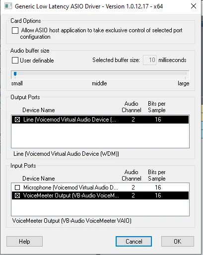

Cubase kann nur ein Audiogerät ansprechen. Das Gerät benötigt auch einen ASIO-Audiotreiber.
Ich nehme an, Dein Kopfhrer hat keinen eigenen ASIO-Treiber und dass Du den "Generic Low Latency"-Treiber verwendest. In dem Fall musst Du im Control Panel des Generic Low Latency-Treibers Deinen Kopfhörer als Gerät auswählen.

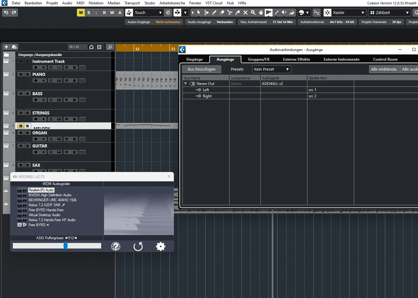

habe selbst erst nach dem Post daran gedacht., da UMC 404HD, Asio Treiber. Dann wird es wohl nur über den Weg, eines analogen Bluetooth Audioconverter gehen, den ich ans UMC anschließe, so ein habe ich noch irgendwo.
Es geht doch digital, über den Asio4all Treiber,
